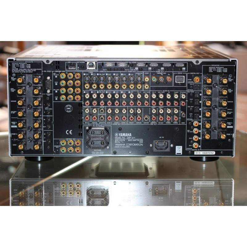

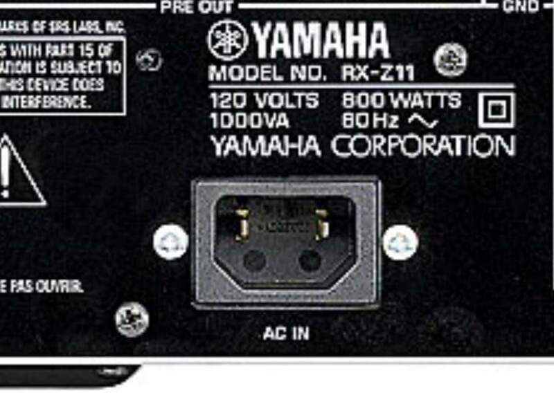

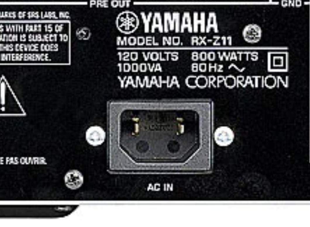

widemediaphotography Inviato 23 Dicembre 2024 Condividi Inviato 23 Dicembre 2024 2 ore fa, Gustavino ha scritto: ma scherzi come sarebbe a dire che la terra non sarebbe collegata ! lo e' sempre ... piu corto e' meglio e' , schermato anche ma dipende dai disturbi della zona visto che altrimenti son delle antenne , poi se serve filtratura della rete e' un discorso a parte Gustavino, io se dovessi progettare un amplificatore non lo farei utilizzando il polo di terra, che é una delle strategia per evitare/limitare i disturbi dovuti ai loop di terra. Tu invece ti assumeresti questo rischio? Ho 3 amplificatori e presto un quarto. Due sono i fatti, o avevano inventato a nostra insaputa la terra wifi, oppure per risparmiare un po' di conduttore, magari per contenere il prezzo già bassissimo, di soli 7500 euro nel 2006, sul plug 220v IEC del pannello hanno fatto finta di dimenticare il polo di terra. Certo che il cavo più corto é e meglio é, ma sarebbe tecnicamente impossibile collegare un amplificatore ad una comune presa a muro che normalmente si installano 20 cm da pavimento mentre un ampli in un rack lo si può posizionare anche a 80 cm ( come nel mio caso). Come si farebbe con un cavo di soli 50cm? E se la presa non fosse centrata? Si aggiunge una prolunga? E cosa cambierebbe? Veniamo infine all'impatto dei Disturbi RFI su di un cavo di alimentazione, che non trasmette segnali, ma una corrente tipicamente a 50Hz, che viene immediatamente raddrizzata e filtrata. Andremo OT e non mi dilungo, con questioni che riguardano la differenza tra Teoria e Pratica. Per cui posto l'immagine del pannello dello Yamaha DSP-Z11, ma é possibile cercare anche Z9/ AZ1/Z7 per verificare che il plug VDE IEC é solamente bipolare e in molti ci fidiamo di YAMAHA. P.S. é a Carnevale che ogni scherzo vale non a Natale... Link al commento https://melius.club/topic/23122-cavo-alimentazione-da-50-cm-per-ampli/#findComment-1385687 Condividi su altri siti Altre opzioni di condivisione...
widemediaphotography Inviato 23 Dicembre 2024 Condividi Inviato 23 Dicembre 2024 Il simbolo del doppio isolamento (2 quadrati concentrici) dovrebbe fugare ogni dubbio. Perché portarsi dietro il collegamento con la terra che nel range audio é responsabile di alcuni tipici disturbi? Infine, se controllo gli apparecchi di misura presenti nel mio laboratorio non osservo cavi di alimentazione schermati, né tantomeno intrecciati. Link al commento https://melius.club/topic/23122-cavo-alimentazione-da-50-cm-per-ampli/#findComment-1385697 Condividi su altri siti Altre opzioni di condivisione...
