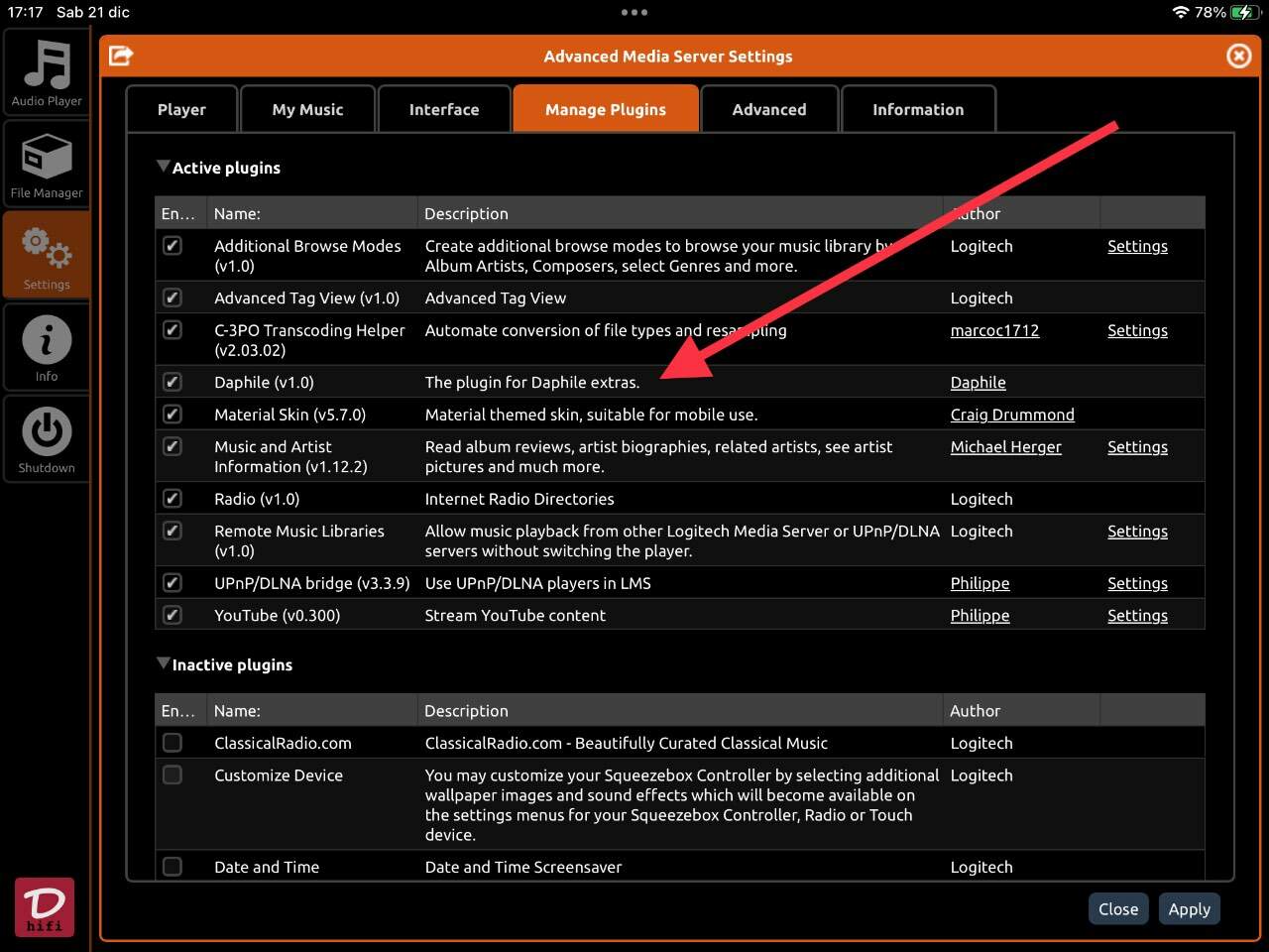

stefano_mbp Inviato 21 Dicembre 2024 Condividi Inviato 21 Dicembre 2024 1 ora fa, nicky65 ha scritto: ma non riesco a riprodurre i file DSD512 anche se li vedo tra i brani disponibili Puoi spiegare meglio? La riproduzione parte oppure no? Non suonano oppure senti solo rumore? Hai installato il plugin Daphile? Ė quello che consente la riproduzione di file DSD Link al commento https://melius.club/topic/23124-riproduzione-dsd512-con-daphile-dac-smsl-do200mkii/#findComment-1384501 Condividi su altri siti Altre opzioni di condivisione...
nicky65 Inviato 22 Dicembre 2024 Autore Condividi Inviato 22 Dicembre 2024 La riproduzione parte oppure no? [Tenta per un secondo di leggere il file (dsf) poi ritorna in pausa] Non suonano oppure senti solo rumore? [Non suona] Hai installato il plugin Daphile? [Si] Solo una nota: ho scritto DSD ma, l'estensione è .dsf (dovrebbe essere lo stesso o sbaglio?). Link al commento https://melius.club/topic/23124-riproduzione-dsd512-con-daphile-dac-smsl-do200mkii/#findComment-1385028 Condividi su altri siti Altre opzioni di condivisione...

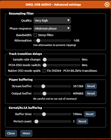

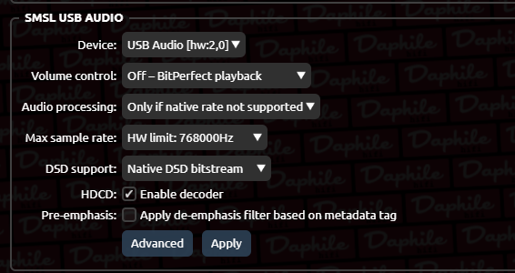

stefano_mbp Inviato 22 Dicembre 2024 Condividi Inviato 22 Dicembre 2024 13 minuti fa, nicky65 ha scritto: ho scritto DSD ma, l'estensione è .dsf (dovrebbe essere lo stesso o sbaglio?). Si certo. piuttosto misterioso … puoi fare uno screenshot delle impostazioni Audio? Link al commento https://melius.club/topic/23124-riproduzione-dsd512-con-daphile-dac-smsl-do200mkii/#findComment-1385042 Condividi su altri siti Altre opzioni di condivisione...
stefano_mbp Inviato 22 Dicembre 2024 Condividi Inviato 22 Dicembre 2024 @nicky65 il problema si presenta solo con DSD512 oppure anche con DSD64 ? E con DSD256 funziona? In questo caso il problema potrebbe essere dovuto al fatto che Daphile non riconosca il dac con il corretto overlay e quindi riproduca DSD solo in modalità DoP, da qui il limite a DSD256 Link al commento https://melius.club/topic/23124-riproduzione-dsd512-con-daphile-dac-smsl-do200mkii/#findComment-1385054 Condividi su altri siti Altre opzioni di condivisione...

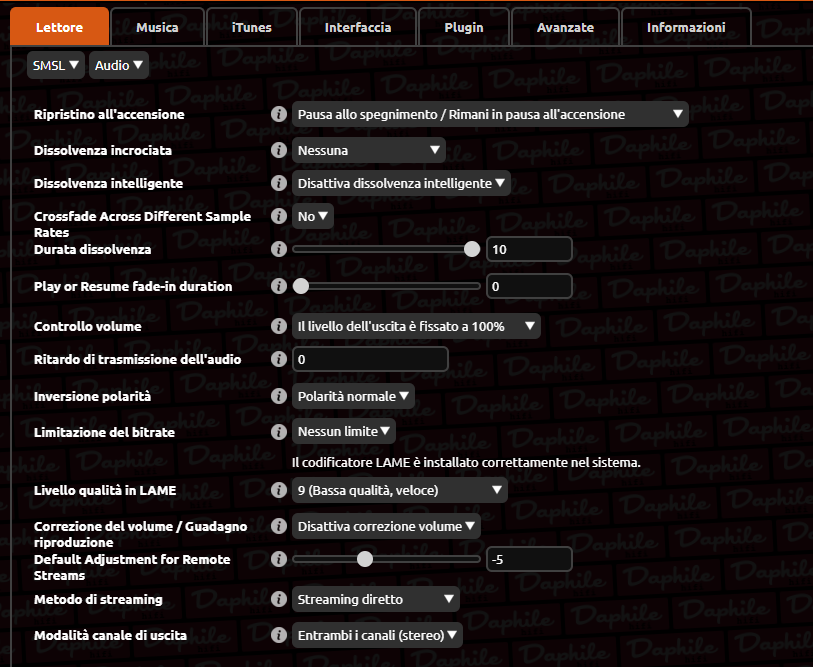

nicky65 Inviato 23 Dicembre 2024 Autore Condividi Inviato 23 Dicembre 2024 Queste sono le impostazioni Audio del SMSL DSD256 non ne ho. Devo cercare qualche demo... Link al commento https://melius.club/topic/23124-riproduzione-dsd512-con-daphile-dac-smsl-do200mkii/#findComment-1386122 Condividi su altri siti Altre opzioni di condivisione...

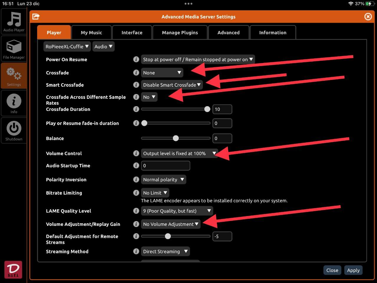

stefano_mbp Inviato 23 Dicembre 2024 Condividi Inviato 23 Dicembre 2024 @nicky65 verifica che in Advanced Media Server Settings/Player/Audio ci siano le impostazioni indicate dalle frecce rosse Link al commento https://melius.club/topic/23124-riproduzione-dsd512-con-daphile-dac-smsl-do200mkii/#findComment-1386129 Condividi su altri siti Altre opzioni di condivisione...

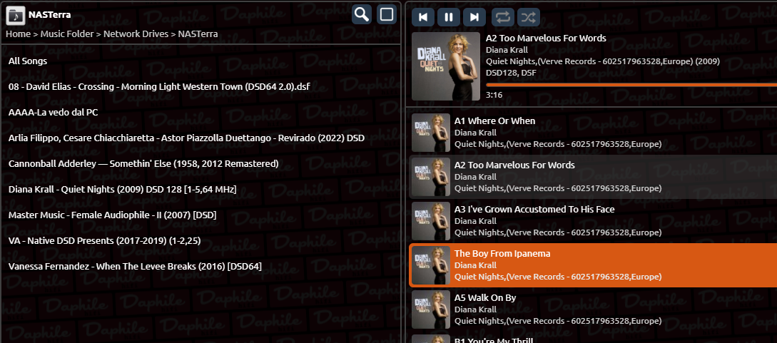

nicky65 Inviato 23 Dicembre 2024 Autore Condividi Inviato 23 Dicembre 2024 Ho recuperto un demo da questo sito DSD64 ma, niente. Neanche questo... https://www.oppodigital.com/hra/dsd-by-davidelias.aspx 08 - David Elias - Crossing - Morning Light Western Town (DSD64 2.0).dsf (264MB circa) Link al commento https://melius.club/topic/23124-riproduzione-dsd512-con-daphile-dac-smsl-do200mkii/#findComment-1386131 Condividi su altri siti Altre opzioni di condivisione...
nicky65 Inviato 23 Dicembre 2024 Autore Condividi Inviato 23 Dicembre 2024 Ciao, qui vedi le opzioni modificate come suggerito. Nel frattempo ho provato anche a riprodurre un dsf64 demo da "Cartella Musica->Network Drives->NAS(visto come cifs) ma, va a scatti. C'è modo di verificare l velocità di download da Daphile? Eppure è collegato via cavo... Link al commento https://melius.club/topic/23124-riproduzione-dsd512-con-daphile-dac-smsl-do200mkii/#findComment-1386142 Condividi su altri siti Altre opzioni di condivisione...
stefano_mbp Inviato 23 Dicembre 2024 Condividi Inviato 23 Dicembre 2024 8 minuti fa, nicky65 ha scritto: C'è modo di verificare l velocità di download da Daphile Purtroppo no, che io sappia. Puoi provare a mettere i file dsf su una chiavetta usb e farli vedere a Daphile, in questo modo se fosse un problema col nas o con la rete il problema non dovrebbbe ripresentarsi. Che tipo di cavi Ethernet hai usato? cat.5e o cat.6 non devono dare problemi, i cat.5 possono dare problemi Link al commento https://melius.club/topic/23124-riproduzione-dsd512-con-daphile-dac-smsl-do200mkii/#findComment-1386149 Condividi su altri siti Altre opzioni di condivisione...

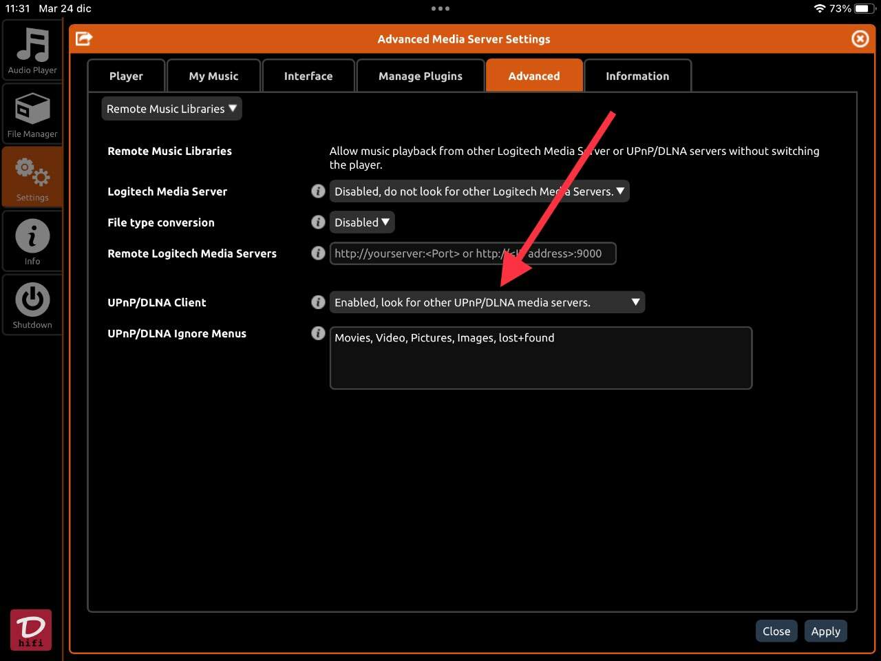

nicky65 Inviato 24 Dicembre 2024 Autore Condividi Inviato 24 Dicembre 2024 Ci proverò. Dovrei avere un pò di tempo durante le vacanze natalizie... Ho trovato questa risposta su un altro forum. Potrebbe essermi utile ma, soprattutto... dove inserisco questa impostazione? RE: Issues playing dsf files through LMS/Minimserver It works with mimeType.dsf=audio/dsf , that’s wonderful! Thanks a lot Simon Link al commento https://melius.club/topic/23124-riproduzione-dsd512-con-daphile-dac-smsl-do200mkii/#findComment-1386675 Condividi su altri siti Altre opzioni di condivisione...
stefano_mbp Inviato 24 Dicembre 2024 Condividi Inviato 24 Dicembre 2024 35 minuti fa, nicky65 ha scritto: dove inserisco questa impostazione? Serve solo se usi Minimserver con Daphile abilitando UPNP/DLNA Client in Remote Music Libraries. È una impostazione di Minimstreamer/Minimserver Link al commento https://melius.club/topic/23124-riproduzione-dsd512-con-daphile-dac-smsl-do200mkii/#findComment-1386719 Condividi su altri siti Altre opzioni di condivisione...
