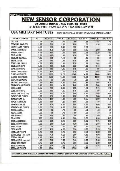

indifd Inviato 11 Gennaio 2025 Condividi Inviato 11 Gennaio 2025 Il 05/01/2025 at 20:04, supermike ha scritto: ancora oggi si trovano con una certa facilità valvole russe di produzione Sovtek nos come le 6N23P-EV e si riesce a trovarle accoppiate e bilanciate con una maggior facilità rispetto alle più ricercate philips made in Herleen Ma sei sicuro????? Alcune considerazioni: a) gli standard costruttivi e la qualità delle produzioni Reflektor Saratov, la fabbrica storica che ha prodotto prima le 6N23P-EV e poi è stata acquistata/gestita dagli americani New Sensor vendendo all'inizio con il marchio Sovtek e non solo erano molto bassi, ovvero su uno scatolone di 100 valvole uscite dalla fabbrica facendo controlli con tube tester ne rimanevano poche con i triodi entro 10% dalle specifiche della valvola e con i due triodi sempre entro il 10%, ovvero la base era molto modesta poi dovevi selezionare e scartare per usi audio in circuiti dove erano necessari i 2 triodi matched b) agli inizi 2000 trovavi queste valvole a prezzi bassi, ora la quotazione di una 6N23P-EV decente non è inferiore alle quotazioni delle ECC88 di Philips Heerlen anni 60 c) dopo molti anni la stragrande maggioranza di quello che gira in occidente per le 6N23P-EV è la rimanenza (scarto) dalle selezioni passate d) persino le meno ricercate 6N23P sia Reflektor Saratov che Voshkod Kaluga o le successive Sovtek/EH 6922 made in Reflektor hanno quotazioni in aumento (causa embargo russo) 2 Link al commento https://melius.club/topic/23165-ecc88-ben-suonante/#findComment-1402176 Condividi su altri siti Altre opzioni di condivisione...
