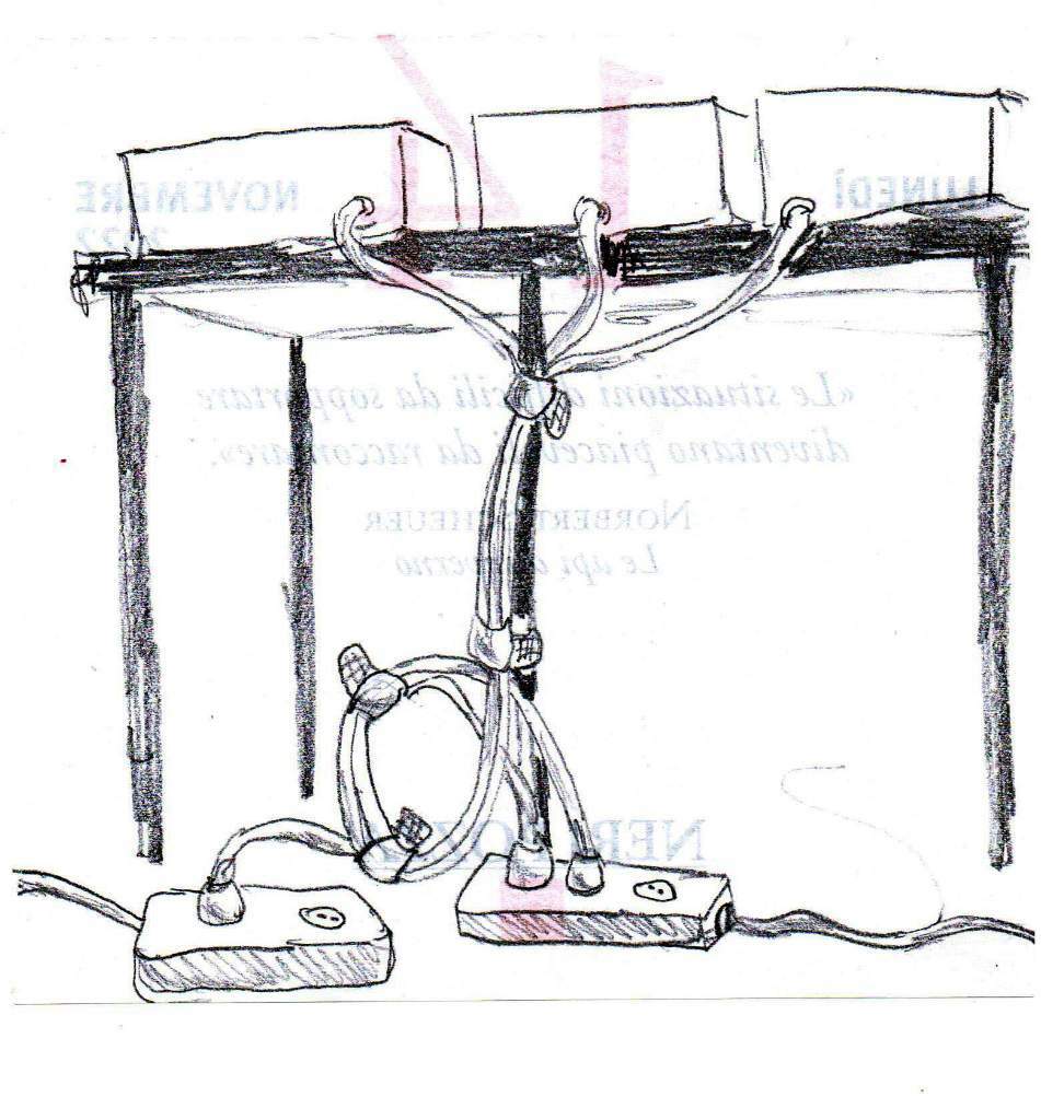

Fabio Cottatellucci Inviato 27 Dicembre 2024 Condividi Inviato 27 Dicembre 2024 1 ora fa, GuidoR ha scritto: Metterli in ordine migliora il suono? No, se proprio l'ordine deve far qualcosa, peggiora la situazione. Cavi che corrono paralleli e attaccati, specialmente se di tipo diverso (esempio tipico alimentazione e segnale), possono generare disturbi. Comunque, quelli di alimentazione sopra la multipresa prova a raggrupparli in un "mazzetto" bloccato da una fascetta nep unto in cui s'incontrano, e fa i percorrere loro una voluta; ne usciranno da punti diversi ma abbastanza "incanalati" (tipo macchine da una rotatoria). Link al commento https://melius.club/topic/23198-sistemazione-cavi-cable-dressing/#findComment-1388735 Condividi su altri siti Altre opzioni di condivisione...
antonio 64 Inviato 27 Dicembre 2024 Condividi Inviato 27 Dicembre 2024 8 ore fa, Fabio Cottatellucci ha scritto: Comunque, quelli di alimentazione sopra la multipresa prova a raggrupparli in un "mazzetto" bloccato da una fascetta nep unto in cui s'incontrano, e fa i percorrere loro una voluta; ne usciranno da punti diversi ma abbastanza "incanalati" Puoi pubblicare una foto o un esempio? Ho provato diverse volte a fare ordine dietro l'impianto ma ogni volta si riforma il groviglio che rende complicato lo spostamento ed il collegamento degli apparecchi. Grazie Antonio Link al commento https://melius.club/topic/23198-sistemazione-cavi-cable-dressing/#findComment-1388859 Condividi su altri siti Altre opzioni di condivisione...

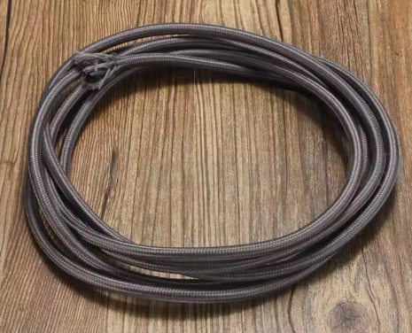

dariosch Inviato 28 Dicembre 2024 Condividi Inviato 28 Dicembre 2024 Intendo che se qualche cavo è più lungo del dovuto, di non arrotolarlo per accorciarlo (prima immagine) ma di metterlo a serpentina (seconda immagine) anche se uniti e fascettati (terza immagine) Link al commento https://melius.club/topic/23198-sistemazione-cavi-cable-dressing/#findComment-1389955 Condividi su altri siti Altre opzioni di condivisione...

Fabio Cottatellucci Inviato 28 Dicembre 2024 Condividi Inviato 28 Dicembre 2024 Il 27/12/2024 at 10:18, antonio 64 ha scritto: Il 27/12/2024 at 01:23, Fabio Cottatellucci ha scritto: Comunque, quelli di alimentazione sopra la multipresa prova a raggrupparli in un "mazzetto" bloccato da una fascetta nep unto in cui s'incontrano, e fa i percorrere loro una voluta; ne usciranno da punti diversi ma abbastanza "incanalati" Puoi pubblicare una foto o un esempio? Ho fatto prima a fare un disegnino, ti prego di concentrarti sulla mia buona volontà e non sulla validità artistica del risultato: 1 Link al commento https://melius.club/topic/23198-sistemazione-cavi-cable-dressing/#findComment-1390112 Condividi su altri siti Altre opzioni di condivisione...

Fabio Cottatellucci Inviato 28 Dicembre 2024 Condividi Inviato 28 Dicembre 2024 6 ore fa, GuidoR ha scritto: Perchè scrivi non arrotolato non riesco a capire. Il cavo della cassa sinistra forma anse tenute ferme da fascette. Perché un cavo di segnale o di potenza, se arrotolato, forma un'induzione (come una bobina di un circuito). Difficile che si possa sentire la sua presenza ma, volendo, meglio essere prudenti. Quelli che ho disegnato io sono cavi d'alimentazione, per i quali il problema non si pone. Link al commento https://melius.club/topic/23198-sistemazione-cavi-cable-dressing/#findComment-1390117 Condividi su altri siti Altre opzioni di condivisione...
