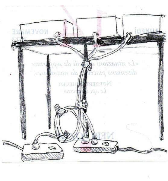

speaktome74 Inviato 2 Gennaio 2025 Condividi Inviato 2 Gennaio 2025 @Fabio Cottatellucci Ho fatto prima a fare un disegnino, ti prego di concentrarti sulla mia buona volontà e non sulla validità artistica del risultato: Hai una bella mano nel disegnare. Complimenti. 1 1 Link al commento https://melius.club/topic/23198-sistemazione-cavi-cable-dressing/page/2/#findComment-1394498 Condividi su altri siti Altre opzioni di condivisione...

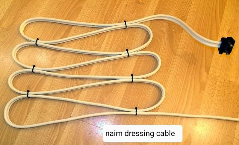

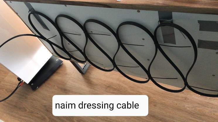

M.B. Inviato 3 Gennaio 2025 Condividi Inviato 3 Gennaio 2025 Per quanto riguarda i cavi di potenza, laddove la lunghezza fosse maggiore di quella necessaria bisognerebbe avvolgere i cavi come suggerito da naim evitando di realizzare delle bobine. Link al commento https://melius.club/topic/23198-sistemazione-cavi-cable-dressing/page/2/#findComment-1394687 Condividi su altri siti Altre opzioni di condivisione...

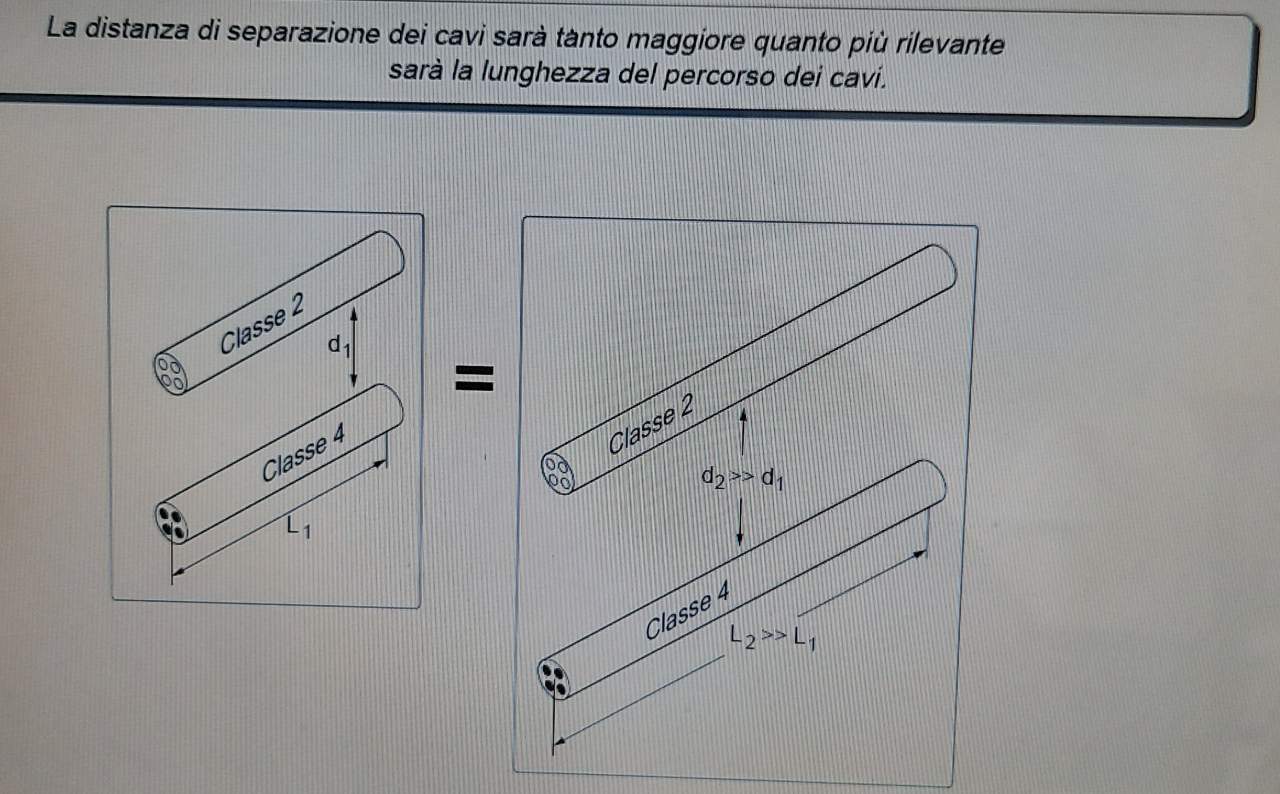

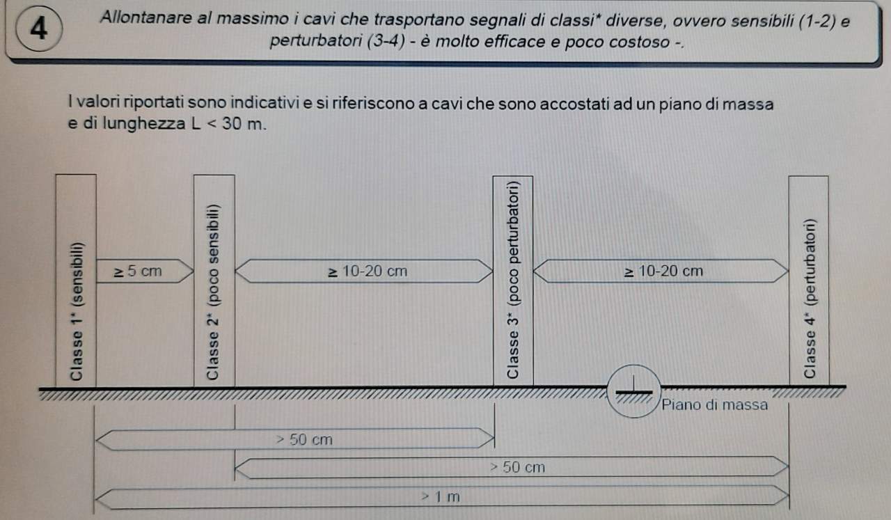

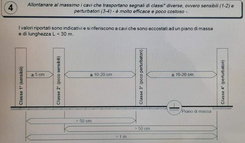

M.B. Inviato 3 Gennaio 2025 Condividi Inviato 3 Gennaio 2025 Riporto per conoscenza, altre indicazioni di carattere generale. Link al commento https://melius.club/topic/23198-sistemazione-cavi-cable-dressing/page/2/#findComment-1394720 Condividi su altri siti Altre opzioni di condivisione...
dariosch Inviato 3 Gennaio 2025 Condividi Inviato 3 Gennaio 2025 3 ore fa, M.B. ha scritto: Per quanto riguarda i cavi di potenza, laddove la lunghezza fosse maggiore di quella necessaria bisognerebbe avvolgere i cavi come suggerito da naim evitando di realizzare delle bobine. Lo avevo suggerito anch'io in prima pagina. Link al commento https://melius.club/topic/23198-sistemazione-cavi-cable-dressing/page/2/#findComment-1394893 Condividi su altri siti Altre opzioni di condivisione...
