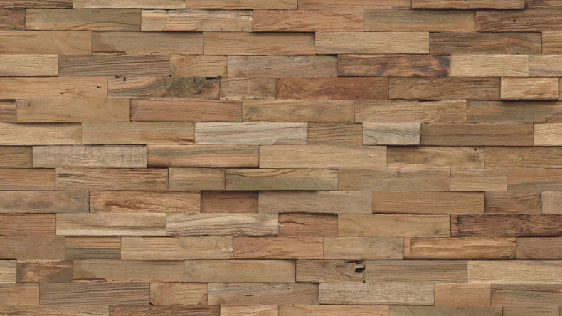

Ho acquistato 12metri quadrati di questi pannelli realizzati in vero legno TEC e con listelli di spessore diverso che danno un effetto visivo 3D secondo me molto piacevole, li posizionerò su tutta la parete dietro i diffusori perchè secondo me potrebbero avere un effetto simile ai pannelli QRD, pur sapendo che i veri QRD sono calcolati per operare a specifiche frequenze. In ogni caso hanno un costo di 60 €/mq e trovo che forniscano un impatto estetico molto bello.

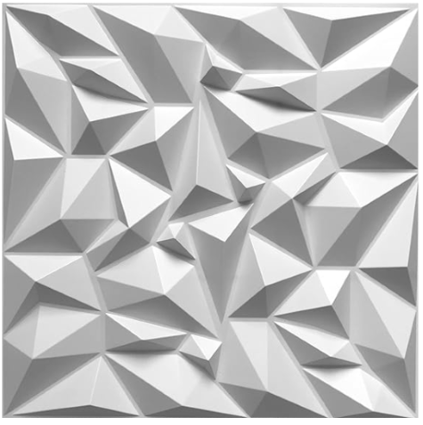

Invece mi sa che opto per quelli in PVC bianco(o grigio), 53€ per 3metri quadrati.

@dariosch Certamente i pannelli QRD ben calcolati produrranno un effetto migliore della soluzione "Planeo" da me individuata, però sono convinto che ben 12mq così trattati contribuiranno a migliorare l'acustica , oltretutto esteticamente mi offrono una ambientazione gradevole per l'ambiente aumentando la piacevolezza degli ascolti.

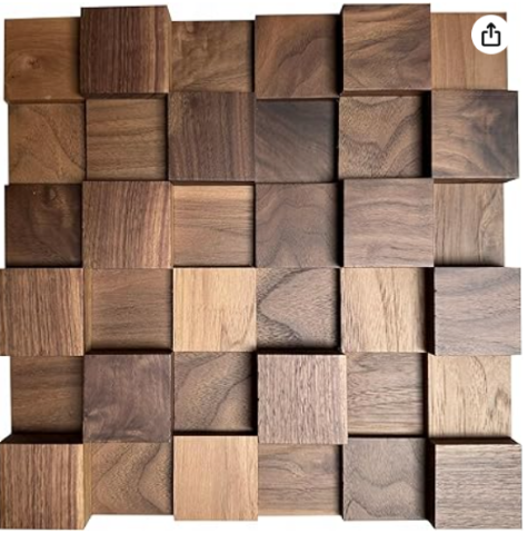

Su amazon, ci sono anche con altre forme e colori da 50x50cm, ma questi mi sembrano quelli che "frastagliano" di più.
https://www.amazon.it/gp/product/B0BSS78ZGQ/ref=ox_sc_act_title_3?smid=A3NKMSO4UKURAS&th=1

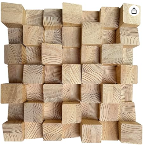

Poi ci sono anche 30x30cm
https://www.amazon.it/gp/product/B00S2JQEME/ref=ox_sc_act_title_1?smid=ATF2K89BD0BM6&th=1

Proprio solo dietro ai diffusori, assorbente/smorzante (tipo fibra poliestere/dacron, spessore 5cm),
ma non per tutta l'altezza, un pannello 120x60 in verticale
ma al centro tra i 2 diffusori, riflettente ma frastagliata, tipo i pannelli bianchi o quelli in legno a cubetti sfalsati, ma non per tutta l'altezza, magari tipo 150x150
-Parete posteriore al punto di ascolto :
Riflettente ma frastagliata, tipo i pannelli bianchi o quelli in legno a cubetti sfalsati.
