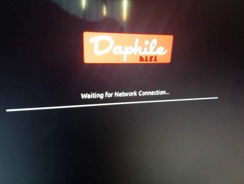

Timpani Inviato 3 Gennaio 2025 Condividi Inviato 3 Gennaio 2025 Ciao a tutti, sto provando ad installare Daphile, arrivo a questo punto e si blocca, sarei grato se qualcuno potesse aiutarmi. Link al commento https://melius.club/topic/23293-problema-installazione-daphile/ Condividi su altri siti Altre opzioni di condivisione...

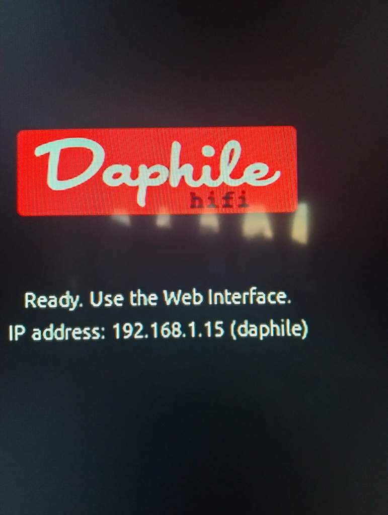

Timpani Inviato 3 Gennaio 2025 Autore Condividi Inviato 3 Gennaio 2025 Dopo qualche minuto mi dà questa schermata. Link al commento https://melius.club/topic/23293-problema-installazione-daphile/#findComment-1395088 Condividi su altri siti Altre opzioni di condivisione...
stefano_mbp Inviato 3 Gennaio 2025 Condividi Inviato 3 Gennaio 2025 @Timpani perfetto, a questo punto da un qualsiasi browser (altro pc, tablet, smartphone ) ti puoi collegare all’indirizzo indicato e procedere con l’installazione definitiva e quindi con la configurazione . http://<indirizzo ip> Link al commento https://melius.club/topic/23293-problema-installazione-daphile/#findComment-1395108 Condividi su altri siti Altre opzioni di condivisione...

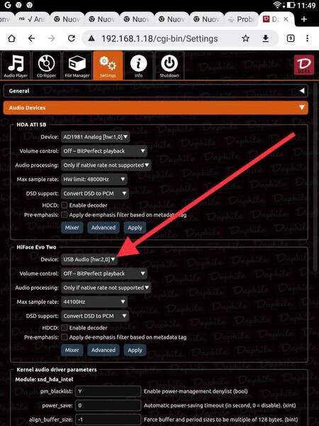

Timpani Inviato 3 Gennaio 2025 Autore Condividi Inviato 3 Gennaio 2025 @stefano_mbp provo a disturbare ancora.... Per ora ho provato con l'hd esterno, riproduce musica dal telefono anziché dall'impianto, il PC è collegato tramite USB alla Hiface evo Two, e la Hiface tramite coassiale al dac, Daphile la riconosce in automatico, ho anche provato a selezionarla e si sente il relè del dac che aggancia ma l'impianto non suona. Link al commento https://melius.club/topic/23293-problema-installazione-daphile/#findComment-1395200 Condividi su altri siti Altre opzioni di condivisione...
stefano_mbp Inviato 3 Gennaio 2025 Condividi Inviato 3 Gennaio 2025 20 minuti fa, Timpani ha scritto: Per ora ho provato con l'hd esterno, riproduce musica dal telefono anziché dall'impianto Stai usando l’interfaccia di Daphile o qualche app sullo smartphone? 21 minuti fa, Timpani ha scritto: il PC è collegato tramite USB alla Hiface evo Two, e la Hiface tramite coassiale al dac, Daphile la riconosce in automatico, ho anche provato a selezionarla e si sente il relè del dac che aggancia ma l'impianto non suona. Qui si va nel difficile … qualche problema di compatibilità forse, non puoi collegare il dac con usb? Link al commento https://melius.club/topic/23293-problema-installazione-daphile/#findComment-1395210 Condividi su altri siti Altre opzioni di condivisione...

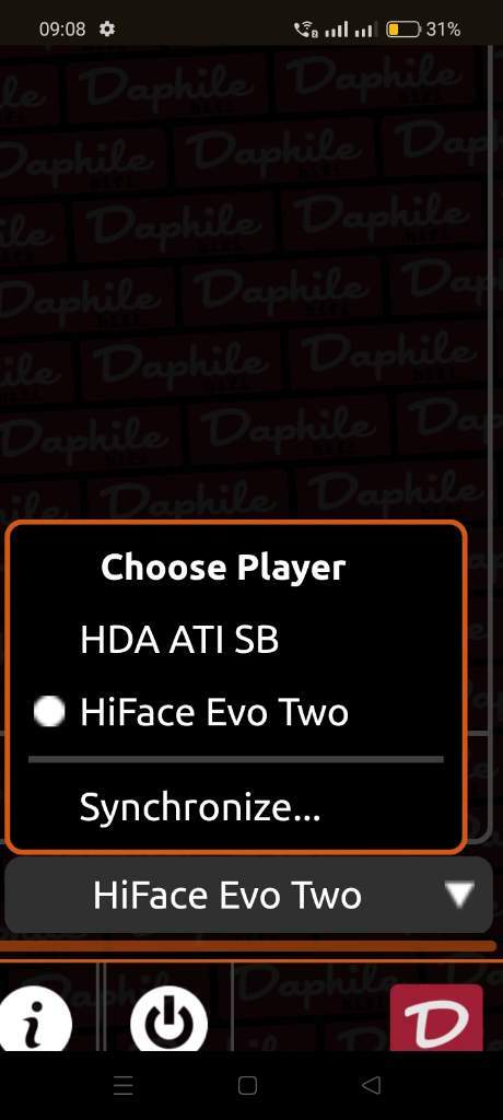

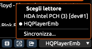

Andy Inviato 3 Gennaio 2025 Condividi Inviato 3 Gennaio 2025 Sicuro di aver selezionato il lettore Hiface evo in basso a destra? Stai riproducendo FLAC o DSD? Link al commento https://melius.club/topic/23293-problema-installazione-daphile/#findComment-1395356 Condividi su altri siti Altre opzioni di condivisione...
Timpani Inviato 4 Gennaio 2025 Autore Condividi Inviato 4 Gennaio 2025 @stefano_mbp uso l'interfaccia di Daphile. Il dac ha solo ingressi coassiale e ottico. Grazie. Link al commento https://melius.club/topic/23293-problema-installazione-daphile/#findComment-1395473 Condividi su altri siti Altre opzioni di condivisione...

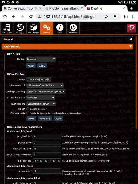

Timpani Inviato 4 Gennaio 2025 Autore Condividi Inviato 4 Gennaio 2025 @Andy seleziono da qui , riproduco in flac. Grazie. Link al commento https://melius.club/topic/23293-problema-installazione-daphile/#findComment-1395475 Condividi su altri siti Altre opzioni di condivisione...
Andy Inviato 4 Gennaio 2025 Condividi Inviato 4 Gennaio 2025 ok ...Hiface lo vede..quando vai in play in basso a destra hai il menù come nello screenshot che ti ho mandato...assicurati che lo mandi in Hiface e non in ALC887 Analog (meglio "spegnerlo") Link al commento https://melius.club/topic/23293-problema-installazione-daphile/#findComment-1395477 Condividi su altri siti Altre opzioni di condivisione...

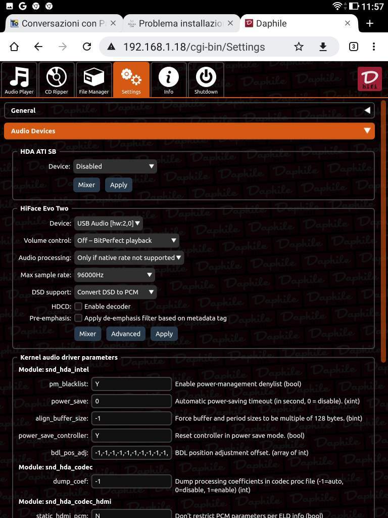

Timpani Inviato 4 Gennaio 2025 Autore Condividi Inviato 4 Gennaio 2025 Ok fatto e riavviato ma non suona lo stesso. Link al commento https://melius.club/topic/23293-problema-installazione-daphile/#findComment-1395548 Condividi su altri siti Altre opzioni di condivisione...

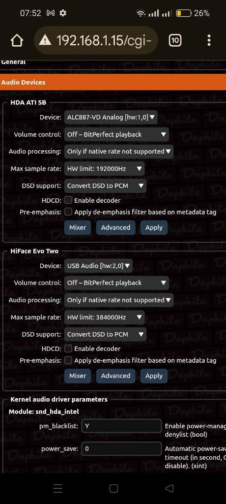

Andy Inviato 4 Gennaio 2025 Condividi Inviato 4 Gennaio 2025 Dev'esserci qualche incompatibilità come diceva prima Stefano..prova a vedere nel menù a tendina di Device cosa ti da..e smanetta un pò in in Advanced...ma la vedo dura Link al commento https://melius.club/topic/23293-problema-installazione-daphile/#findComment-1395625 Condividi su altri siti Altre opzioni di condivisione...

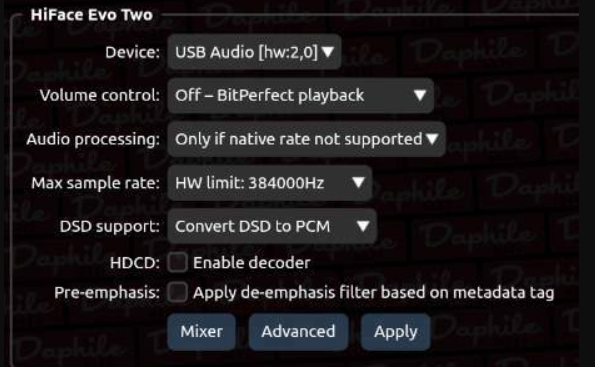

stefano_mbp Inviato 4 Gennaio 2025 Condividi Inviato 4 Gennaio 2025 19 minuti fa, Timpani ha scritto: Hiface evo Two Supponevo qualche incompatibilità ma qui dice che è compatibile con Linux … strano che non funzioni … però la pagina riporta anche Cita Available frequencies: 44.1, 48, 88.2, 96, 176.4, 192, 352.8*, 384kHz*, DSD64*, DSD128*, DSD256* dove l’asterisco indica che quelle risoluzioni sono disponibili sono per i2s, tu quale risoluzione massima hai impostato in Daphile? Link al commento https://melius.club/topic/23293-problema-installazione-daphile/#findComment-1395634 Condividi su altri siti Altre opzioni di condivisione...
