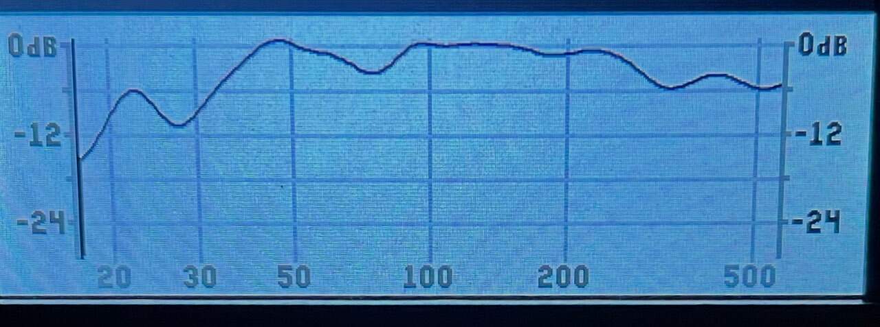

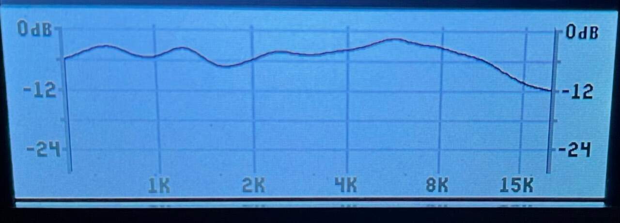

Che alle bassissime presenta delle limitazioni sotto i 45 hz e che oltre i 6khz presenta un eccessivo roll-off
Se la rilevazione è stata presa tramite uno smartphone + app non c'è molto da fidarsi in quanto la capsula microfonica non fornisce responsi molto precisi, specie agli estremi banda
Grazie! La misurazione è stata fatta con un buon DSP in modalità “solo misura” .
piu’ che altro volevo conoscere che cosa comporta una risposta che in frequenza come questa  a livello di percezione timbrico / musicale nelle varie gamme che interessate.

Se la microfonazione è corretta si dovrebbe avvertire un arrotondamento sulla gamma alta e una carenza di bassissime nel momento in cui si riproducono strumenti come l'organo a canne
A livello timbrico si perderebbe una piccola parte del contenuto armonico

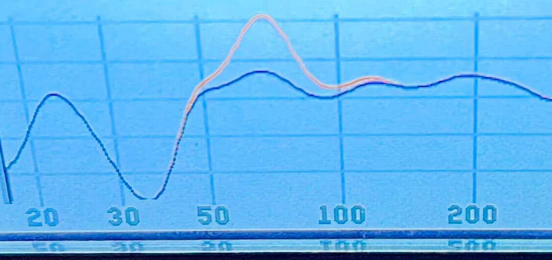

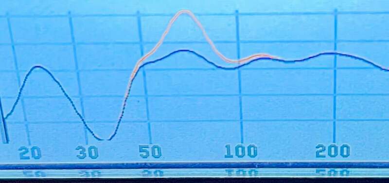

Non ne ho idea; molte variabili in gioco; se io ad es. Sposto  i diffusori verso il punto di ascolto di 50 cm aggiuntivi (ed arretro di conseguenza il punto di ascolto di 50 Cm ho una risposta diversa con + 14db tra 50 e 100hz
( la linea rossa è prima della correzione con DSP)

Ciao, infatti ci sono tante variabili, comunque secondo me complessivamente la risposta in frequenza nella stanza è ottima, soprattutto se non hai usato processori per la correzione, bisognerebbe conoscere che diffusori acustici stai usando.
Ps : comunque il roll-off in alto è dopo gli 8khz, ed in basso non perdi quasi niente 😉

Si  la misura è stata fatta senza alcuna correzione attiva ( solo passiva ma nulla di invasivo) .
La risposta in frequenza cambia in gamma bassa solo  se avanzo i diffusori verso il punto di ascolto ( vedi quel picco sopra citato tra i 50 e i 100 hz che il DSP ha annullato.
