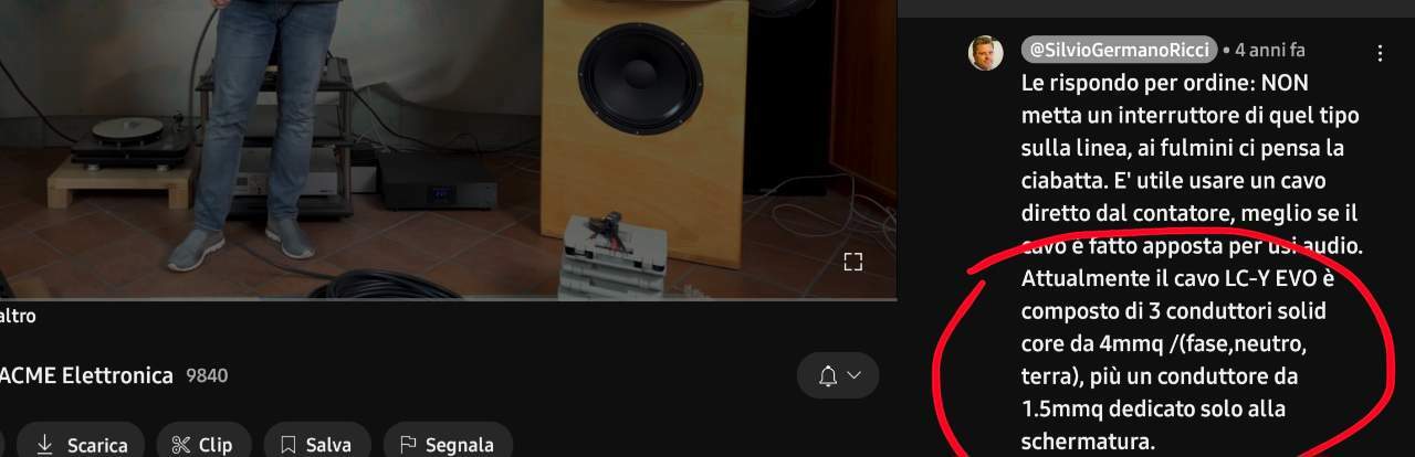

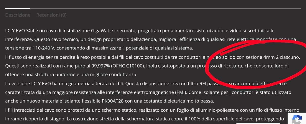

Teskio74 Inviato 13 Gennaio 2025 Condividi Inviato 13 Gennaio 2025 Tengo d'occhio questo prodotto, ovviamente da fare passare dentro al corrugato https://acme-balla.com/prodotto/gigawatt-lc-y-3x4-metraggio/ Link al commento https://melius.club/topic/23428-linea-alimentazione-nuova-quale-cavo-usare-meglio-ups-online-altro/page/2/#findComment-1403978 Condividi su altri siti Altre opzioni di condivisione...

Fabio Cottatellucci Inviato 13 Gennaio 2025 Condividi Inviato 13 Gennaio 2025 28 minuti fa, Teskio74 ha scritto: Tengo d'occhio questo prodotto, ovviamente da fare passare dentro al corrugato Quello in foto è da 1,5 mmq, secondo me l'elettricista non te lo monta per le linee di forza e, comunque, è inadeguato. Poi magari ci sarà il 2,5, ma stai attento a ordinare quello giusto. Link al commento https://melius.club/topic/23428-linea-alimentazione-nuova-quale-cavo-usare-meglio-ups-online-altro/page/2/#findComment-1403995 Condividi su altri siti Altre opzioni di condivisione...

Teskio74 Inviato 13 Gennaio 2025 Condividi Inviato 13 Gennaio 2025 @Fabio Cottatellucci Link al commento https://melius.club/topic/23428-linea-alimentazione-nuova-quale-cavo-usare-meglio-ups-online-altro/page/2/#findComment-1404029 Condividi su altri siti Altre opzioni di condivisione...
Fabio Cottatellucci Inviato 13 Gennaio 2025 Condividi Inviato 13 Gennaio 2025 19 minuti fa, fantomas ha scritto: nella descrizione si parla di 3x4. Io per esempio ho usato i 3x2,5 anche per ragioni di mobilità all'interno dei pur generosi corrugati. Occhio sempre a non mischiare insieme le superfici di sezione (ad esempio, 3x2,5 s'intende "mmq") con i diametri (ad esempio, "rapporto/limite di 1,6 fra il diametro interno del corrugato e la somma dei diametri dei fili che lo attraversano". 19 minuti fa, fantomas ha scritto: in ogni caso inutile perché l'impianto deve avere un suo equilibrio Sono d'accordissimo e aggiungo che l'elettricista che certifica è un po' il... custode di questo equilibrio. 19 minuti fa, fantomas ha scritto: determinate logiche non basta scegliere il cavo più "grosso" Sono totalmente d'accordo. Io, preso un buon cavo da un'elettrofornitura, senza inutili fissazioni di oxygen free eccetera, mi concentrerei sulla possibilità di evitare giunzioni o di minimizzarle, e non sui diametri. Come vediamo nelle ciabatte, all'interno delle quali spesso si calcano con i piedi fili da 4 ma anche da 6 mmq quando il 2,5 o addirittura l'1,5 mmq. basterebbero e avanzerebbero per quella specifica applicazione, permettendo maggior manovrabilità. Link al commento https://melius.club/topic/23428-linea-alimentazione-nuova-quale-cavo-usare-meglio-ups-online-altro/page/2/#findComment-1404031 Condividi su altri siti Altre opzioni di condivisione...

Teskio74 Inviato 13 Gennaio 2025 Condividi Inviato 13 Gennaio 2025 1 minuto fa, Fabio Cottatellucci ha scritto: Ottimo bisogna ricordarsene al momento di piazzare un eventuale ordine Esiste solo questa versione quindi non ci si può sbagliare Link al commento https://melius.club/topic/23428-linea-alimentazione-nuova-quale-cavo-usare-meglio-ups-online-altro/page/2/#findComment-1404040 Condividi su altri siti Altre opzioni di condivisione...
Teskio74 Inviato 13 Gennaio 2025 Condividi Inviato 13 Gennaio 2025 Qua invece c'è differenza https://www.ricablecustom.com/prodotto/custom-power-h6p-cavo-hi-fi-audio-di-alimentazione-3-x-6-mm²-doppia-schermatura-am-rcc/ https://www.ricablecustom.com/prodotto/custom-power-u4p-cavo-hi-fi-audio-di-alimentazione-3-x-4-mm²-schermato-am-rcc/ Link al commento https://melius.club/topic/23428-linea-alimentazione-nuova-quale-cavo-usare-meglio-ups-online-altro/page/2/#findComment-1404047 Condividi su altri siti Altre opzioni di condivisione...
Fabio Cottatellucci Inviato 13 Gennaio 2025 Condividi Inviato 13 Gennaio 2025 @Teskio74 Eppure avevo visto da qualche parte anche 1,5... boh. Tanto parlavamo comunque di andare sul 4. Link al commento https://melius.club/topic/23428-linea-alimentazione-nuova-quale-cavo-usare-meglio-ups-online-altro/page/2/#findComment-1404048 Condividi su altri siti Altre opzioni di condivisione...
