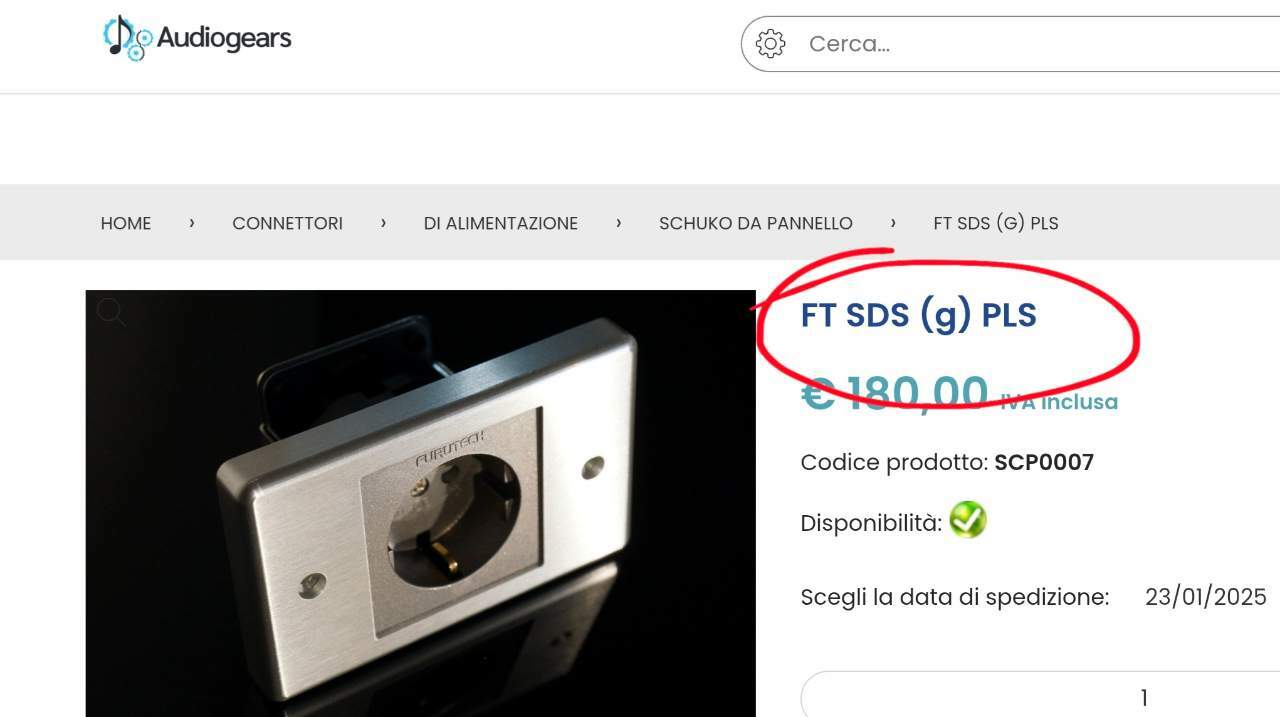

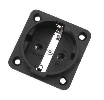

Teskio74 Inviato 14 Gennaio 2025 Condividi Inviato 14 Gennaio 2025 Il 13/01/2025 at 11:54, Fabio Cottatellucci ha scritto: Esatto, il solid core è difficile da installare (ma mi pare di capire che @Teskio74 abbia tre metri dritti o quasi) e richiederebbe la sicurezza che i morsetti delle prese fossero adatti. Personalmente, credo che ditte come Vimar o BTicino equipaggino i loro pezzi con morsetti 'omnibus' quindi su questo dovremmo stare tranquilli, salvo verifica. Se lo si vuole, quindi, prima di comprarlo è meglio dire all'elettricista che dovrà installare un solid core. Non vorrei che non lo gradisse o, addirittura, non lo certificasse. Una telefonata (all'elettricista) allunga la vita (del cavo). Come presa ho messo questa in lista https://www.audiogears.it/product.php~idx~~~3253~~FT+SDS+_g_+PLS~.html Anche se avevo valutato queste, anche se "esteticamente" preferisco la prima.. https://www.axiomedia.it/it/alimentazione/4150/ve01r-1-presa-schuko-viborg-audio-ve01r-in-rame-rodiata-da-parete-250v-16a-con-supporto-503.html https://www.audioselection.it/as-fie-30-r.1-ncf/ Link al commento https://melius.club/topic/23428-linea-alimentazione-nuova-quale-cavo-usare-meglio-ups-online-altro/page/6/#findComment-1405591 Condividi su altri siti Altre opzioni di condivisione...

Teskio74 Inviato 15 Gennaio 2025 Condividi Inviato 15 Gennaio 2025 @fantomas esatto, questa presa finisce al muro dentro la classica scatola 503, da lì poi multipresa Link al commento https://melius.club/topic/23428-linea-alimentazione-nuova-quale-cavo-usare-meglio-ups-online-altro/page/6/#findComment-1406586 Condividi su altri siti Altre opzioni di condivisione...

fantomas Inviato 16 Gennaio 2025 Condividi Inviato 16 Gennaio 2025 @Teskio74 con 3 metri di cavo e un unico frutto ti puoi divertire come vuoi. Guarda le rispettive schede tecniche ma con 4 mmq sicuramente non avrai problemi a intestare il cavo. A me piacciono entrambi i marchi e ho connettori di tutti i tipi sia Furutech che Viborg. Certo Furutech ha un certo fascino e fa cose di rara bellezza (tipo connettori in alu-carbon di costo e bellezza assoluta) ma anche le spine/prese Viborg sono notevoli Link al commento https://melius.club/topic/23428-linea-alimentazione-nuova-quale-cavo-usare-meglio-ups-online-altro/page/6/#findComment-1407662 Condividi su altri siti Altre opzioni di condivisione...

Teskio74 Inviato 17 Gennaio 2025 Condividi Inviato 17 Gennaio 2025 12 ore fa, fantomas ha scritto: @Teskio74 con 3 metri di cavo e un unico frutto ti puoi divertire come vuoi. Guarda le rispettive schede tecniche ma con 4 mmq sicuramente non avrai problemi a intestare il cavo. A me piacciono entrambi i marchi e ho connettori di tutti i tipi sia Furutech che Viborg. Certo Furutech ha un certo fascino e fa cose di rara bellezza (tipo connettori in alu-carbon di costo e bellezza assoluta) ma anche le spine/prese Viborg sono notevoli In effetti non dovendo coprire lunghe distanze potrei valutare anche il duelund come cavo ed inserirlo in questa calza e poi contrassegnarlo https://www.audioselection.it/product.php~idx~~~824~~AS+RP+01200~.html D'accordo con te... Furutech o Viborg ottimi prodotti entrambi, anche se questa presa è tanta roba... https://www.audiogears.it/product.php~idx~~~3253~~FT+SDS+_g_+PLS~.html Link al commento https://melius.club/topic/23428-linea-alimentazione-nuova-quale-cavo-usare-meglio-ups-online-altro/page/6/#findComment-1407923 Condividi su altri siti Altre opzioni di condivisione...
fantomas Inviato 18 Gennaio 2025 Condividi Inviato 18 Gennaio 2025 @Teskio74 @Teskio74 se è a vista, l'estetica (per me ma non solo per me) ha il suo grande peso, altrimenti con viborg "caschi" comunque bene. Per il tratto "in wall", essendo contenuto in pochi metri scegli quello che preferisci però anche il ricable non è male e si gestisce bene. Poi ci sarà da divertirsi con la multipresa e i cavi che andranno alle elettroniche .... Link al commento https://melius.club/topic/23428-linea-alimentazione-nuova-quale-cavo-usare-meglio-ups-online-altro/page/6/#findComment-1409058 Condividi su altri siti Altre opzioni di condivisione...
