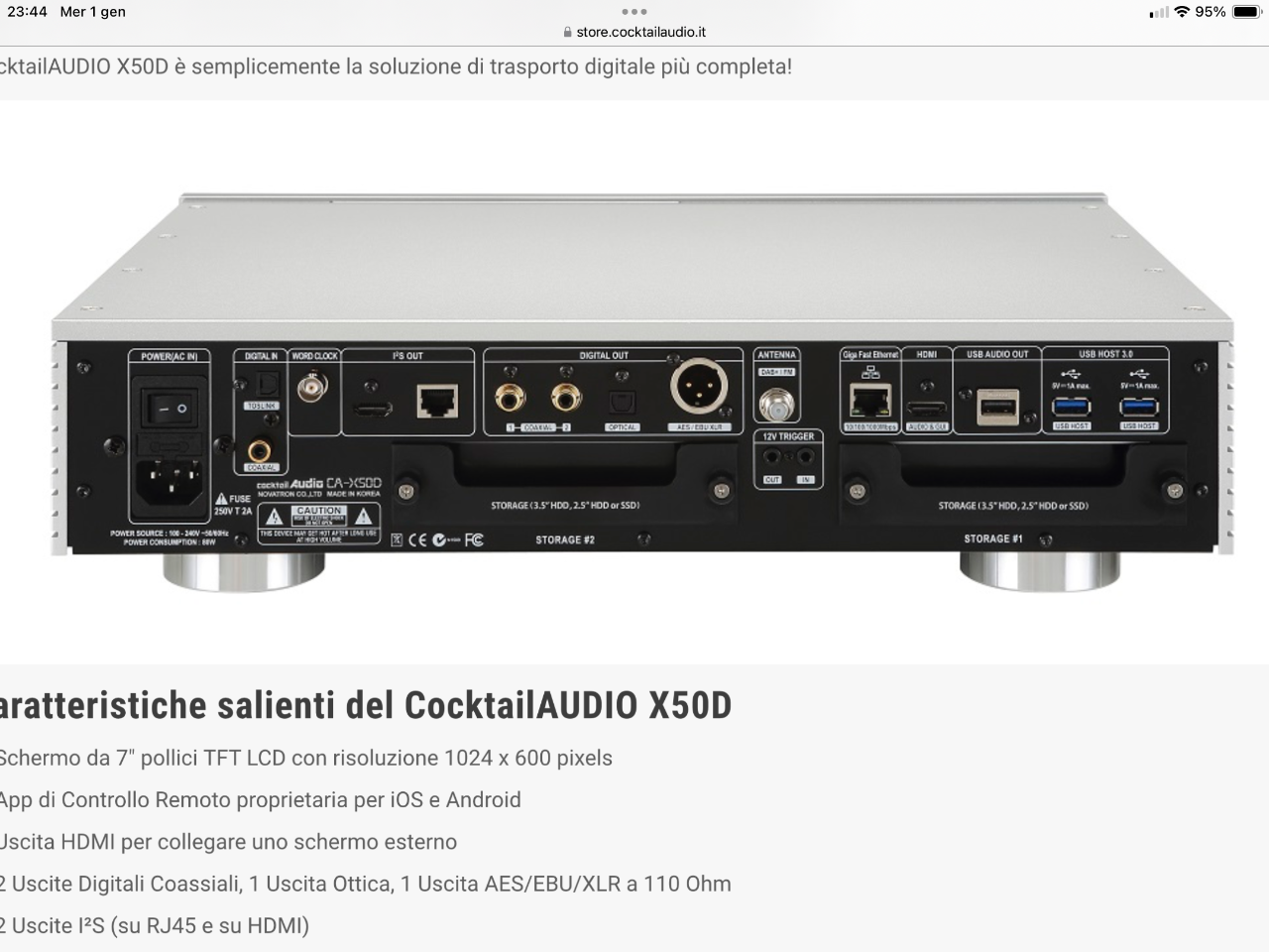

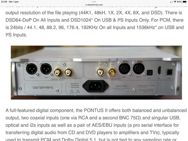

Contemaux Inviato 19 Gennaio 2025 Condividi Inviato 19 Gennaio 2025 Una perplessità: posseggo un Cocktailaudio X50 che collego al DAC Denafrips Pontus II tramite cavo i2s, in questo caso il master Clock è quello dello streamer? Il DAC utilizzerà comunque il suo Clock interno? Il collegamento i2s rappresenta la scelta migliore rispetto all’usb? Se lo collego via USB il Clock che prevale sarà quello del DAC? Grazie a chi darà spiegazioni in merito. Maurizio Maurizio Link al commento https://melius.club/topic/23535-qual-%C3%A8-il-clock-che-dirige-il-tutto-quello-del-dac-o-dello-streamer/ Condividi su altri siti Altre opzioni di condivisione...
Elettro Inviato 19 Gennaio 2025 Condividi Inviato 19 Gennaio 2025 In I2s il clock è quello del Cocktail, in usb è quello del dac. Nel tuo caso conoscendo molto bene gli apparecchi, ti consiglio di collegarli in coassiale, dalle prove che ho fatto quando avevo il CA era preferibile (per me). In coax il clock è come in I2s ovvero quello del CA. Il cavo coassiale deve rispettare l'impedenza tipica di 75ohm, altrimenti non sincronizza bene e aumenta il jitter. (funziona anche un cavo qualsiasi anche di segnale a 50ohm ma non come dovrebbe, qualità inferiore). Un cavo coassiale affidabile a 75ohm è il Mogami 2964, terminato lo trovi da min 18 euro a max 42e dipende dalla lunghezza e dai connettori montati e come montati. Provare per credere : https://www.afdigitale.it/enoaudio-mogami-2964-cavo-coassiale-da-41-euro/ PS in S/PDIF la risoluz max è 24/192 nulla di grave, anzi. A parte tutto, hai due belle macchine, tienitele da conto Link al commento https://melius.club/topic/23535-qual-%C3%A8-il-clock-che-dirige-il-tutto-quello-del-dac-o-dello-streamer/#findComment-1410052 Condividi su altri siti Altre opzioni di condivisione...
Contemaux Inviato 19 Gennaio 2025 Autore Condividi Inviato 19 Gennaio 2025 @Elettro Grazie mille, però io non preferisco il coax né l'opt perchè preferisco sfruttarmi al massimo tutte le risoluzioni native senza far lavorare la macchina in Dop e di avere un flusso dati quanto più puro possibile, tra le mie sensazioni in particolare tra USB e I2S l'ultima l'ho trovata più neutra ed analogica, volevo solo capire quale clock stesse facendo da master... comunque il Denafrips è davvero un gran bel DAC ed il CA oramai è con me dal 2017... Link al commento https://melius.club/topic/23535-qual-%C3%A8-il-clock-che-dirige-il-tutto-quello-del-dac-o-dello-streamer/#findComment-1410077 Condividi su altri siti Altre opzioni di condivisione...
