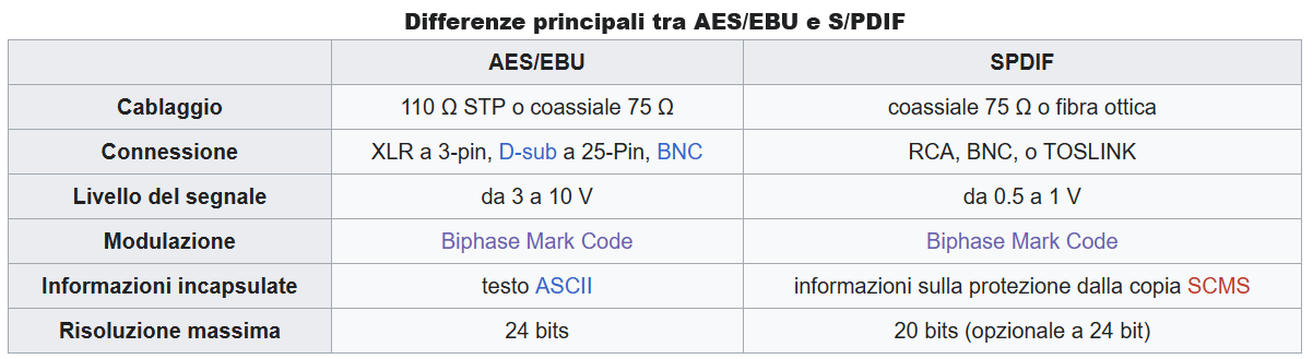

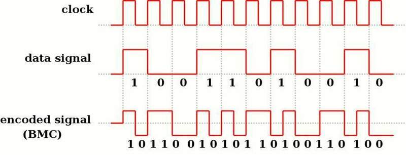

Questo è un messaggio popolare. Ultima Legione @ Inviato 20 Gennaio 2025 Questo è un messaggio popolare. Condividi Inviato 20 Gennaio 2025 . Alle giuste cose già dette e sperando di non tediare nessuno, mi permetto di aggiungere un pò di nozionismo di base precisando che nel caso delle connessioni sia di tipo S/PDIF (tanto su coassiale che di tipo ottiche) che di tipo AES/EBU le stesse, differentemente dai normali collegamenti digitali di tipo seriale, affidano il loro tipo di Modulazione (fatta come un pò tutti sanno di variazioni di livello che prevedono solo due stati: ovvvero 0 e 1) e la Sincronizzazione del "colloquio digitale" (leggasi Clock), ad una tecnologia definita Biphase Mark Code, dove l'informazione codificata non è più contenuta nel valori del voltaggio (0 o 1), bensì nel loro cambiamento di stato. . . Questa apparente complicazione, che comporta una Frequenza di lavoro doppia di quella del segnale trasmesso (a parte alcuni benefici di natura elettrica legate alla Potenza elettrica in gioco), comunque porta con sè il tangibile e concreto vantaggio di avere una sincronizzazione e un clock decisamente più stabile e affidabile. . . Quindi concludendo se per le connettività di tipo I2S possiamo affermare che il clock viaggia in modo distinto e separato (con un collegamento elettrico dedicato) nel caso delle connessioni S/PDIF coassiale e ottiche e AES/EBU è corretto dire che il clock è contenuto all'interno del segnale digitale e/o parole di bit trasmesse. . 1 2 Link al commento https://melius.club/topic/23535-qual-%C3%A8-il-clock-che-dirige-il-tutto-quello-del-dac-o-dello-streamer/page/2/#findComment-1411594 Condividi su altri siti Altre opzioni di condivisione...

aldofranci Inviato 21 Gennaio 2025 Condividi Inviato 21 Gennaio 2025 Il 20/01/2025 at 17:00, granosalis ha scritto: Il sistema SPDIF non include un segnale dedicato per il clock. Tuttavia, essendo un protocollo sincrono, è possibile dedurre la frequenza di clock dalla frequenza con cui viene generato il treno di impulsi. Senza voler giocare con le parole e' piu' corretto dire che non e' incluso ma e' deducibile. Stai appunto giocando con parole. Il clock non è "deducibile", è incluso e codificato insieme ai dati nel citato BMC. Viaggia in una codifica unica. La decodifica estrae appunto l'uno e gli altri. 1 Link al commento https://melius.club/topic/23535-qual-%C3%A8-il-clock-che-dirige-il-tutto-quello-del-dac-o-dello-streamer/page/2/#findComment-1412761 Condividi su altri siti Altre opzioni di condivisione...
AlbertoPN Inviato 23 Gennaio 2025 Condividi Inviato 23 Gennaio 2025 Il 20/01/2025 at 17:23, Ultima Legione @ ha scritto: nel caso delle connessioni S/PDIF coassiale e ottiche e AES/EBU è corretto dire che il clock è contenuto all'interno del segnale digitale e/o parole di bit trasmesse. Se volessimo fare i guanti alle mosche, diremmo che sono TUTTI segnali AES/EBU digitali (che è lo standard di rifrimento: https://it.wikipedia.org/wiki/AES/EBU) ma veicolati con un cavo coassiale (tutto in uno) nel caso del citato standard introdotto da Sony e Philips (SPdif di cui le prime due lettere dal nome delle aziende detentrici del brevetto) nella sua forma elettrica o ottica entrambi a 75 Ohm, e poi da un connettore bilanciato XLR a 110 Ohm nel caso di connessoni "professionali" oramai sdoganate da tempo nel mercato consumer. E chiaramente in tutte le "varianti" il clock è veicolato in modo sincrono al segnale digitale e lo si estrapola da esso perché altrimenti il segnale stesso perderebbe di significato logico. 1 Link al commento https://melius.club/topic/23535-qual-%C3%A8-il-clock-che-dirige-il-tutto-quello-del-dac-o-dello-streamer/page/2/#findComment-1414119 Condividi su altri siti Altre opzioni di condivisione...
