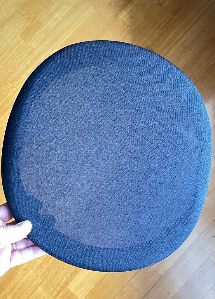

A volte, come tutti sanno,  le griglie  in dotazione ai diffusori esulano dal solo fattore estetico e  possono incidere  sul suono; nella mia ignoranza ho sempre pensato  che la  loro presenza ( ove prevista ) comportasse una sottile  percezione a livello  di  gamma alta   e media   ma probabilmente  mi sbagliavo.

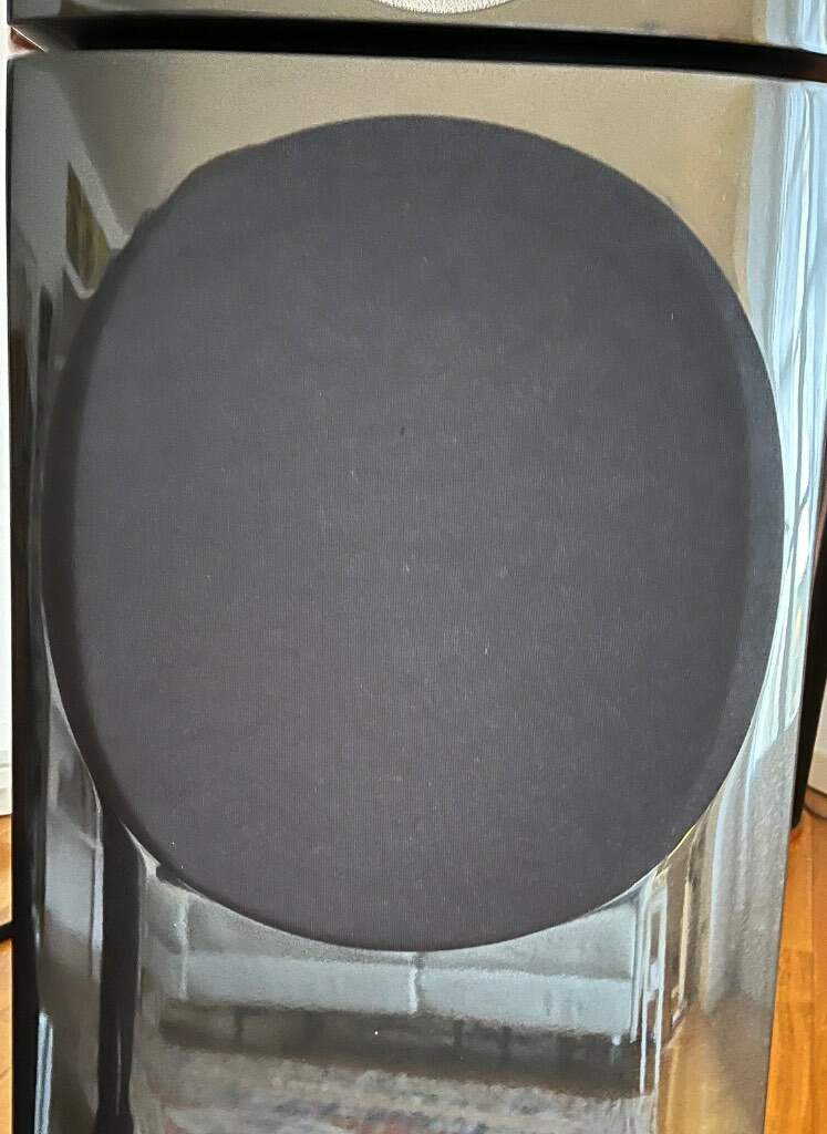

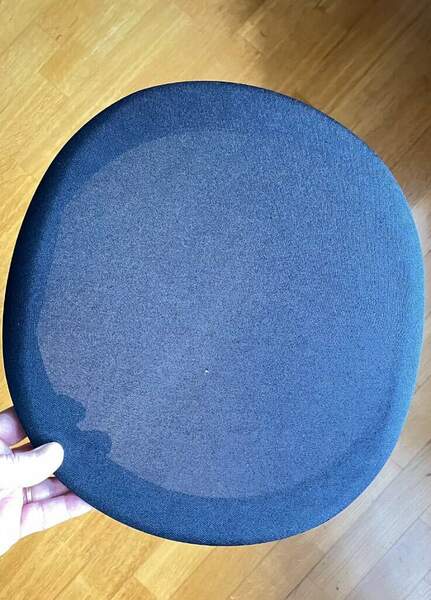

I miei diffusori  prevedono  una  sola  griglia ( per i woofer)  ma  io non le ho  mai inserite  ...   fino a qualche settimana  fa quando me le sono ritrovate in mano  sistemando  il refugium  peccatorum  dedicato agli imballi et similia ed ho deciso di installarle.
Inserite le griglie ho da subito percepito una gamma bassa  più  controllata, più tardi  ho provato a levarle   ed il controllo in gamma bassa era  proprio  minore  così  ho deciso, senza alcun dubbio,  di mantenere i diffusori con le griglie!

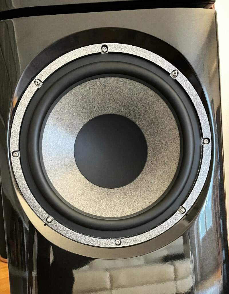

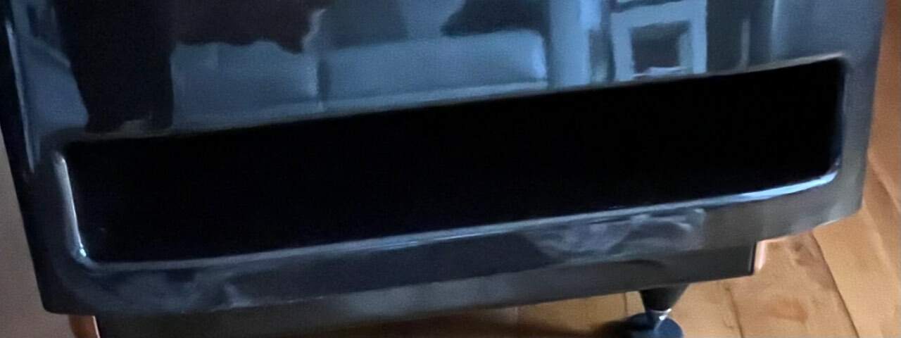

il woofer è da 33 cm, diffusore in bass reflex frontale   ( 33 cm x 5 cm di fessurazione vedi foto )  e le griglie sono  in tessuto leggero  microforato  e piuttosto elastico. (vedi foto)
