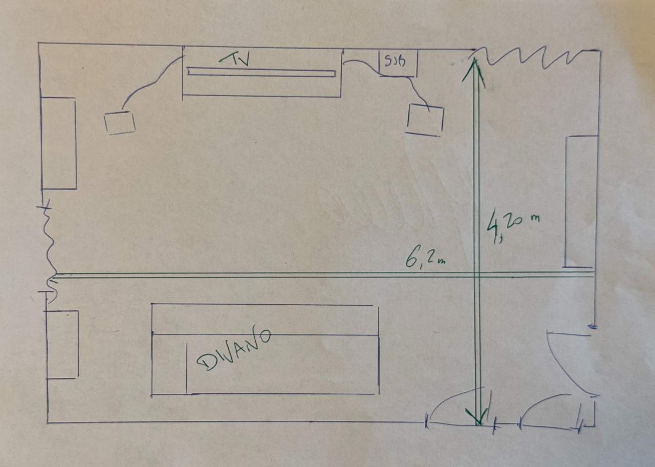

Vorrei pensionare la mia soundbar (principalmente perché non ha 4K pass through ne eArc) e cogliere l’occasione per alzare un pochino l’asticella. L’idea che avrei in mente è quella di prendere un centrale Blumenhofer (https://www.blumenhofer-acoustics.com/Products/SurroundComponents/Centers/Center17/Center17.php), un sintoampli AV a cui collegare le tre Blumenhofer frontali e aggiungere due posteriori minimal (ho problemi di spazio come si vedrà dalla piantina). Per motivi di spazio non posso andare oltre il 5.1, potrei al massimo fare un 5.2 qualora l’aggiunta di un sub potesse migliorare l’armonia dei bassi (di sicuro non me ne servono “di più” essendo la sala relativamente piccola).

Allego una piantina un po' artigianale ma abbastanza fedele nella scala di come si configura la mia stanza di ascolto.

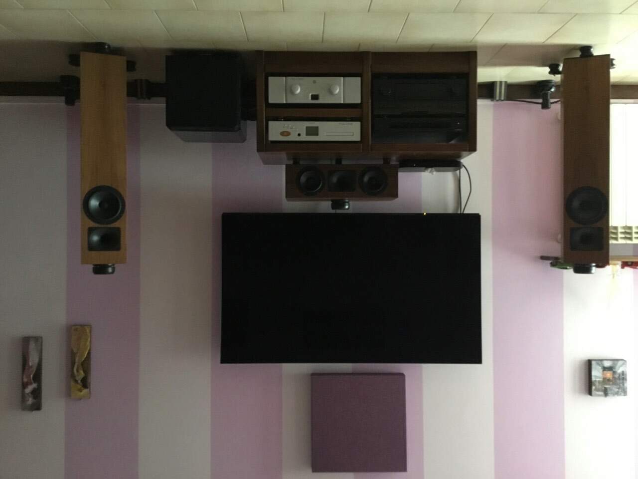

@Ilbescio Ciao, io ho un Unison Research unico 2 collegato a un sinto ht Yamaha RX-A3060 sulle uscite pre out, frontali  Blumenhofer tempesta 17, centrale Blumenhofer center 15 (sui dialoghi è fantastico),sub Sunfire hrs12, dvd oppo bdp 93, sorround Spendor s3/5, tv oled Panasonic. Come cavi per le casse posteriori  ho dei supra mini 1.6 ofc che pagai 2 euro al metro. Io guardo un film quasi tutte le sere e accendo tutti e 2 gli ampli, una volta trovato il volume giusto lo richiami direttamente dal telecomando dell’ Unico, Io non andrei di switch, sporchi solo il segnale. Come sinto ht Starei su Yamaha possibilmente senza risparmiare sulla potenza. Il sub b&w ha la coda molto lunga sul basso e non mi piaceva.La tua sala e’ praticamente come la mia
@POPPY wow abbiamo praticamente quasi lo stesso impianto! Vedendo come vanno le mie chissà come viaggiano le tue da pavimento…
si alla fine ci ho pensato e ho accantonato l’idea dello switch. Ho ordinato il centrale da 17 su cui appoggerò il TV, un Denon 3800h e un sub velodyne deep wave da 12” per sostituire il B&W. Per le posteriori inizierò con le Yamaha da prezzo che ho già poi con calma prenderò un paio di Blumenhofer mini. Oggi ho dedicato un po’ di tempo a rivedere il posizionamento dei diffusori in stereo e nei prossimi giorni proverò a vedere se con Dirac Live ci sono dei miglioramenti significativi (sono già molto soddisfatto così).
quando arriverà il tutto vedrò dove posizionare il sub e proverò a calibrarlo con la sua app prima di iniziare la room correction di Audyssey (non credo prenderò il Dirac Live per HT, a mio avviso costa troppo). Vi farò sapere . Grazie per i consigli
PS per il volume non avrò problemi perché uso già l’Unico come se fosse un finale, a volume fisso, mentre cambio il volume col telecomando del RME adì 2 FS. Prima di prenderlo usavo il Marantz HD DAC1 ma devo dire che RME lo trovo molto più pulito e dettagliato, lo preferisco. Ora il marantz lo usa mia moglie quando facciamo serate in doppia cuffia
che dac/streamer usi?
IMG_2547.thumb.jpeg.88fdeb5b11273ef5104ab395364d78d8.jpeg@Ilbescio @Ilbescio Ottime scelte, vedrai che spettacolo. Io non ascolto musica liquida, vado di cd unico primo, film su Sky e ogni tanto un dvd. Il centrale da 17 e’ una bella bestia per le 17 bis, andrà tarato bene.
@POPPY il 17 me lo ha consigliato il mio rivenditore da cui vado da anni… io ero orientato al 15 ma mi ha convinto per il 17, me lo ha messo allo stesso prezzo del 15 perché era ex demo e mi sono fidato, finora mi ha sempre consigliato bene. Speriamo non ci siano problemi e che Audyssey riesca a bilanciare bene il tutto! Ora mi fai preoccupare 🤦🏼‍♂️😬
