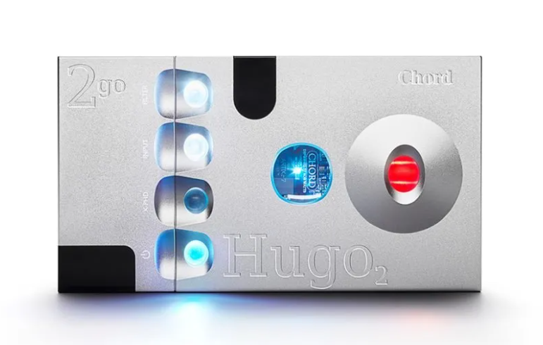

granosalis Inviato 1 Febbraio 2025 Condividi Inviato 1 Febbraio 2025 1 ora fa, daniele ha scritto: Ad esempio un SOtM sMS200 Neo potrebbe funzionare per lo scopo? Dsd inviati via dlna per fa suonare chord mojo2 tramite USB? Grazie ragazzi pe la pazienza Direi proprio di Si. Oppure cerchi magari un Lumin U1 mini usato. Magari spendi qualcosa dippiu' ma hai uno streamer secondo me superiore. Visto che ti piace chord, esiste uno streamer che si chiama 2Go, ma e' fatto esclusivamente per Hugo 2, ma siamo su cifre piu' alte. 1 Link al commento https://melius.club/topic/23764-dsd-su-dlna/#findComment-1424613 Condividi su altri siti Altre opzioni di condivisione...
