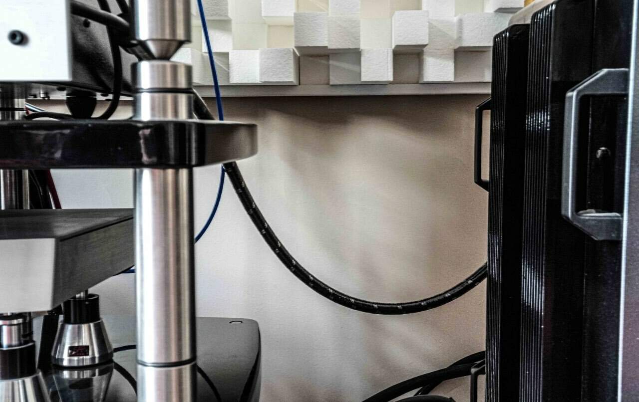

Dal punto di vista sonoro, c è differenza tra un cavo RCA da un metro e uno da un metro e mezzo? di solito è percepibile in condizioni normali?, specialmente se entrambi i cavi sono della stessa marca e modello
Un mio caro amico mi ha chiesto di scambiare il mio da un metro con il suo da un metro e mezzo …
Io non avrei problemi di fare lo scambio, lo farei  per ragioni pratiche o di comodità legate alla lunghezza del cavo, ma dal punto di vista sonoro mi dovrei  aspettare cambiamenti significativi ?
ps:in verità  scambio appena effettuato,qui quello da un metro e mezzo sta più comodo rispetto al l’altro che stava in tensione…

@leika Già il fatto che quello da 1.5 non sta in tensione, secondo me migliora la situazione, almeno dal punto di vista meccanico.
Tenere i cavi in tensione non è mai una buona pratica.
Riguardo poi i parametri elettrici, basta fare dei semplici calcoli per rendersi conto delle differenze prestazionali dal punto di vista della Fisica (l'ascolto poi è un altro paio di maniche... anche se strettamente correlato con la Fisica, a dire il vero).
Ti faccio un esempio con cavi che ho io nel sistema e dei quali sono soddisfatto.
Il Van den Hul The Wave dichiara una resistenza del conduttore di 0.027 Ω per 1 metro (fonte sito ufficiale VDH).
Ciò significa che, per 1.5 metri dello stesso cavo, la resistenza sarà di (0.027x1.5) = 0.040 Ω.
E' abbastanza evidente che, per valori che non arrivano al primo zero dopo la virgola e considerando le lunghezze in gioco, la probabilità di un degrado del segnale sia quantomeno remota.
Meglio quindi concentrarsi, a questo punto, sull'aspetto meccanico, ossia evitare la tensione negli agganci tra connettori del cavo e ingresso/uscita delle elettroniche.

Quindi, penso di aver fatto bene a concentrarmi sull’aspetto meccanico… In effetti, il cavo ora è più disteso. Ho acceso l’impianto, ma non ho notato cambiamenti!, anche se sarebbe stato utile fare un confronto diretto, cosa che purtroppo non sono riuscito a fare. Comunque, il mio amico mi ha suggerito questo cambio, convinto che le differenze sarebbero state più percepibili con un cavo più corto.

Ciao, direi di no, o quantomeno non per la lunghezza in più di 0,5mt.
Se sentirai qualcosa che cambia può dipendere quasi esclusivamente dall'eventuale differenza della qualità, della struttura e dei connettori .
Se non noti nulla, evidentemente sono cavi molto simili a livello qualitativo, quindi nessun problema.

Il cavo è lo stesso ,marca e modello , per dire la verità ci avrei pure  guadagnato ,(ma non era mia intenzione)perché tra le altre cose , questo cavo  costa parecchio
