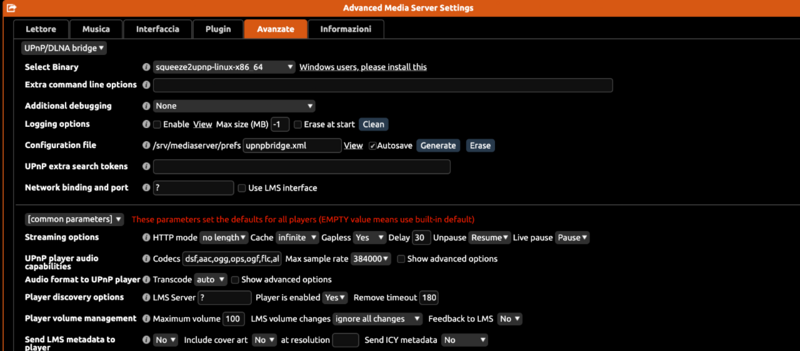

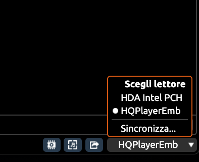

Andy Inviato 8 Febbraio 2025 Condividi Inviato 8 Febbraio 2025 La configurazione (più o meno...potrebbe cambiare in qualche dettaglio) è questa, riproduco radio Qobuz youtube files locali,sia FLAC che DSD tramite HQplayer passando attraverso Daphile E poi scegli il lettore da Daphile come al solito Link al commento https://melius.club/topic/23892-ap-per-ascolto-hqplayer/#findComment-1430589 Condividi su altri siti Altre opzioni di condivisione...

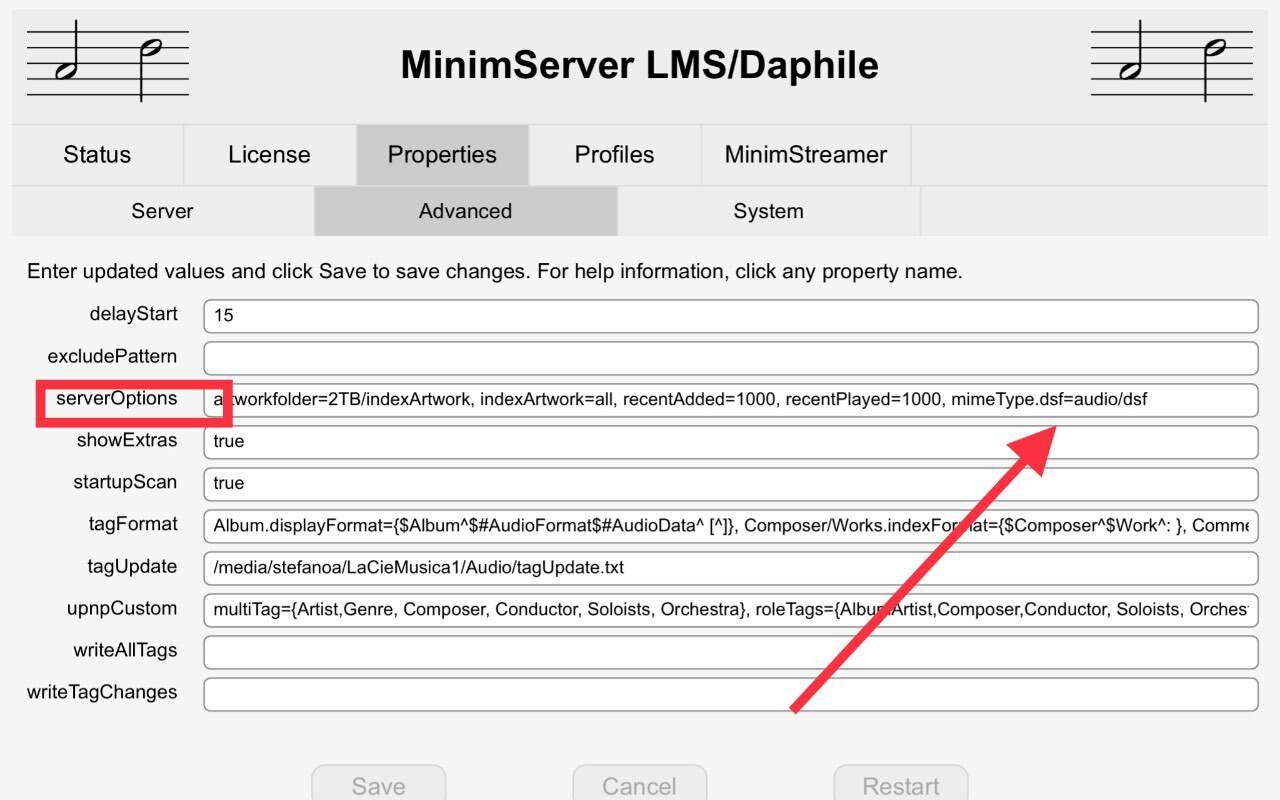

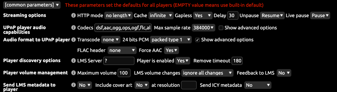

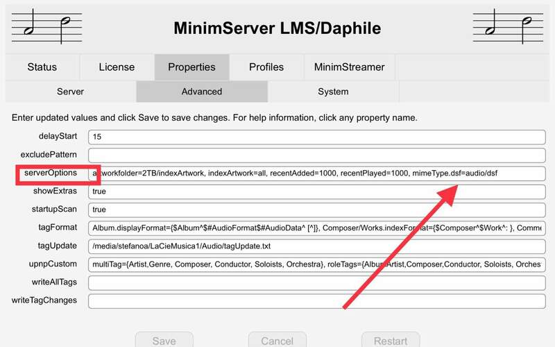

stefano_mbp Inviato 8 Febbraio 2025 Condividi Inviato 8 Febbraio 2025 3 ore fa, Andy ha scritto: sia FLAC che DSD tramite HQplayer passando attraverso Daphile Con la configurazione che hai postato sei certo di poter riprodurre DSD usando Minimserver come libreria remota UPNP? Io per poter riprodurre DSD devo: impostare in MinimServer il mimeType.dsf=audio/dsf impostare nella configurazione di UPNP bridge/Audio format upnp player il valore “none” anziché “auto” che invece va bene per flac, wav Forse la configurazione che hai indicato è quella per riprodurre DSD contenuti nella libreria di Daphile (e non in Minimserver) Link al commento https://melius.club/topic/23892-ap-per-ascolto-hqplayer/#findComment-1430758 Condividi su altri siti Altre opzioni di condivisione...
Andy Inviato 8 Febbraio 2025 Condividi Inviato 8 Febbraio 2025 9 minuti fa, stefano_mbp ha scritto: impostare in MinimServer il mimeType.dsf=audio/dsf Si giusto con questo su Minimserver li riproduco. mettendo None, che è preferibile, a volte non vanno i flac o i DSD. Con Auto funziona tutto Poi ho lasciato stare faró altre prove Link al commento https://melius.club/topic/23892-ap-per-ascolto-hqplayer/#findComment-1430777 Condividi su altri siti Altre opzioni di condivisione...
PippoAngel Inviato 8 Febbraio 2025 Condividi Inviato 8 Febbraio 2025 4 ore fa, stefano_mbp ha scritto: impostare in MinimServer il mimeType.dsf=audio/dsf Non ho capito dove ... scusate l'ignoranza ... Anche nelle impostazioni di UPnP Bridge di Daphile c'è un campo che si chiama "Additional Mime Types", non c'entra una "peppa"? Link al commento https://melius.club/topic/23892-ap-per-ascolto-hqplayer/#findComment-1431021 Condividi su altri siti Altre opzioni di condivisione...

PippoAngel Inviato 8 Febbraio 2025 Condividi Inviato 8 Febbraio 2025 4 minuti fa, PippoAngel ha scritto: Non ho capito dove ... scusate l'ignoranza ... Anche nelle impostazioni di UPnP Bridge di Daphile c'è un campo che si chiama "Additional Mime Types", non c'entra una "peppa"? Mi autocito: va inserito / aggiunto nel campo server.Options .... Ma dal forum di MinimServer leggo: È possibile utilizzare le opzioni mimeType.dsf e mimeType.dff della proprietà serverOptions per impostare i tipi MIME personalizzati per lo streaming di file DSF e DFF in formato nativo (cioè senza transcodifica DoP/WAV). Questa personalizzazione è necessaria per riprodurre file DSF e DFF su alcuni renderizzatori Sony e Onkyo che non supportano i tipi MIME standard del settore (audio / x-df e audio / x-dff) per questi flussi. Per cui parrebbe una proprietà che dipende dal renderer a valle, o mi sbaglio? Link al commento https://melius.club/topic/23892-ap-per-ascolto-hqplayer/#findComment-1431035 Condividi su altri siti Altre opzioni di condivisione...
stefano_mbp Inviato 8 Febbraio 2025 Condividi Inviato 8 Febbraio 2025 @PippoAngel si imposta qui Link al commento https://melius.club/topic/23892-ap-per-ascolto-hqplayer/#findComment-1431036 Condividi su altri siti Altre opzioni di condivisione...
stefano_mbp Inviato 8 Febbraio 2025 Condividi Inviato 8 Febbraio 2025 Adesso, PippoAngel ha scritto: Per cui parrebbe una proprietà che dipende dal renderer a valle, o mi sbaglio? Sì è corretto, ma è solo Daphile (per la mia esperienza) che ne ha bisogno Link al commento https://melius.club/topic/23892-ap-per-ascolto-hqplayer/#findComment-1431039 Condividi su altri siti Altre opzioni di condivisione...
stefano_mbp Inviato 8 Febbraio 2025 Condividi Inviato 8 Febbraio 2025 @PippoAngel … e aggiungo … probabilmente è il plugin Remote libraries, insieme a UPNP bridge, che impone il mimiType, perché normalmente (libreria caricata su Daphile) non ve n’è alcuna necessità Link al commento https://melius.club/topic/23892-ap-per-ascolto-hqplayer/#findComment-1431053 Condividi su altri siti Altre opzioni di condivisione...
Andy Inviato 8 Febbraio 2025 Condividi Inviato 8 Febbraio 2025 6 ore fa, stefano_mbp ha scritto: Con la configurazione che hai postato sei certo di poter riprodurre DSD usando Minimserver come libreria remota UPNP? Confermo che nel plugin UNpN/DLNA impostando Transcode su NONE funzionano sia FLAC che DSD, a patto di togliere da Minimstreamer in stream.transcode il campo flac:wav24; altrimenti i FLAC non girano ma solo i DSD. Avevo dimenticato Minimstreamer con quella impostazione e sicuro che vada in conflitto col plugin di daphile. Grazie Link al commento https://melius.club/topic/23892-ap-per-ascolto-hqplayer/#findComment-1431199 Condividi su altri siti Altre opzioni di condivisione...
