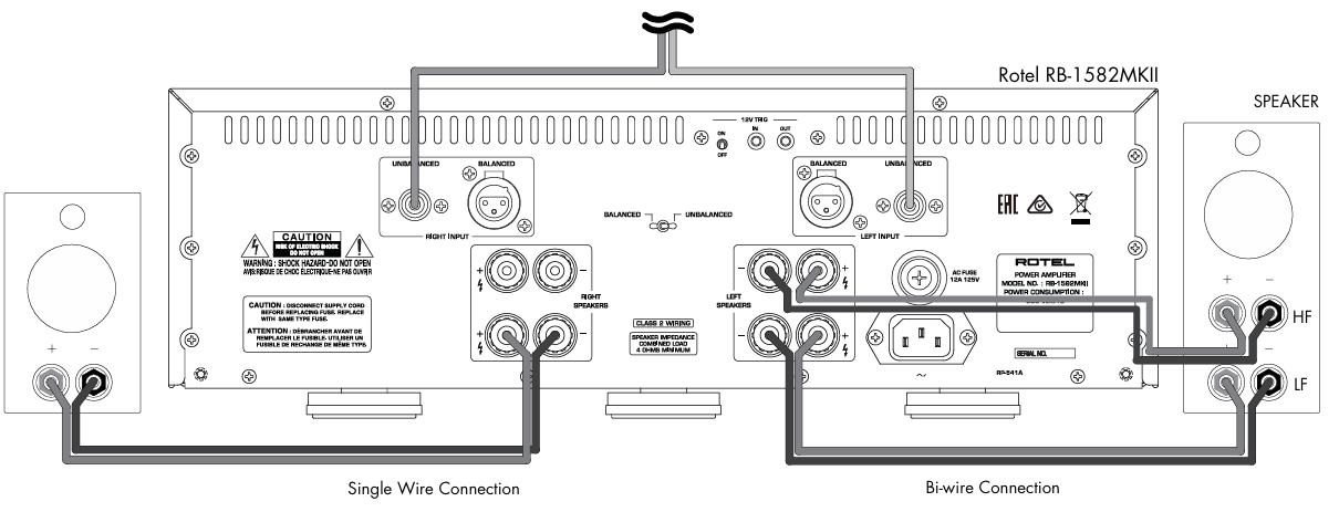

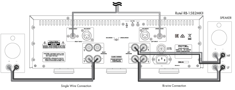

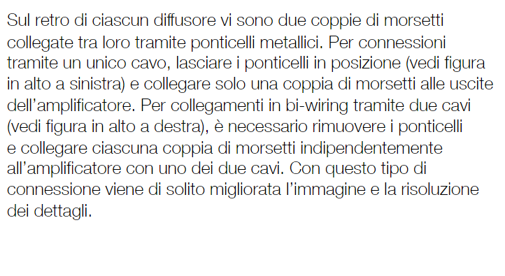

Chill Inviato 25 Febbraio 2025 Condividi Inviato 25 Febbraio 2025 Il 23/02/2025 at 22:49, Fabio Cottatellucci ha scritto: Perché i quattro morsetti nacquero per il bi-amping. Il bi-wiring è un'idea venuta in mente ai venditori di cavi e ad alcuni audiofili. Non lo so.... Da parte mia posso postare un frammento del manuale d'uso del mio finale di potenza, che è dotato di doppia morsettiera per ogni canale, da cui si evince che la stessa Casa costruttrice ne ha espressamente previsto l'utilizzo per il biwiring: Siccome si parla anche di diffusori, aggiungo che anche la B&W ha previsto, da manuale, l'uso dei propri prodotti in biwiring, asserendo quanto segue: A questo punto, nonostante io non sia certamente un tecnico esperto in materia, mi viene comunque da pensare che il biwiring non sia una pratica del tutto inutile, dal momento che viene caldeggiata non solo dai venditori di cavi, ma anche dai costruttori di elettroniche e di elettroacustiche. Link al commento https://melius.club/topic/24154-ponticelli-jumpers-barrette-o-cavetti/page/2/#findComment-1446467 Condividi su altri siti Altre opzioni di condivisione...
Fabio Cottatellucci Inviato 25 Febbraio 2025 Condividi Inviato 25 Febbraio 2025 @Chill Sì certo, il bi-wiring è ormai consolidato, normale che il marketing delle Case costruttrici di elettroniche lo segua... Link al commento https://melius.club/topic/24154-ponticelli-jumpers-barrette-o-cavetti/page/2/#findComment-1446468 Condividi su altri siti Altre opzioni di condivisione...
