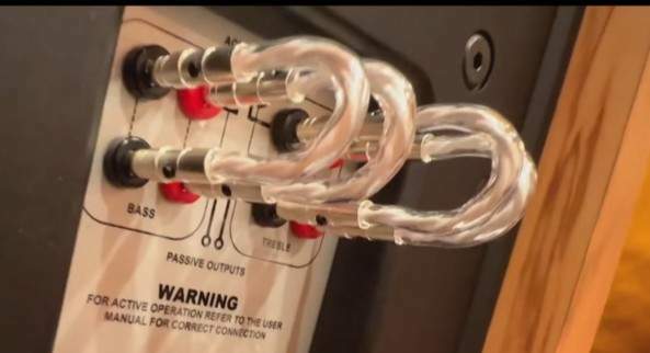

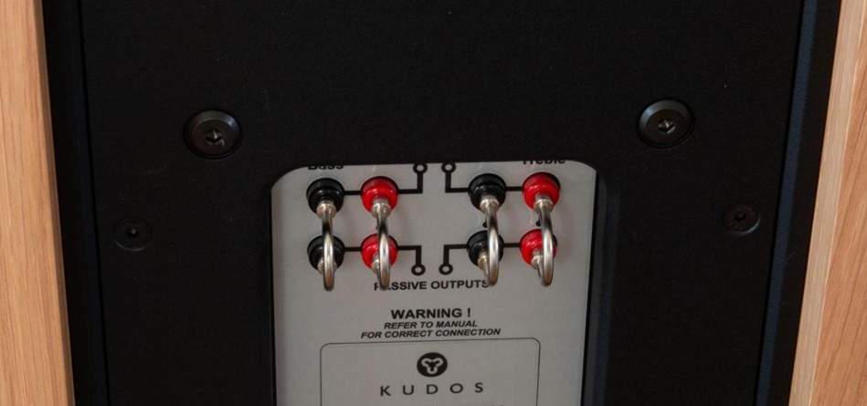

damy79 Inviato 2 Settembre 2025 Condividi Inviato 2 Settembre 2025 Le mie Kudos Titan 606 sono predisposte per il Biamping attivo. Avevo visto in rete che qualcuno aveva rimosso i ponticelli a C sostituendoli con degli spezzoni di cavo con connettori a banana. Sinceramente oltre ad essere un'operazione costosa visto che servirebbero 16 connettori a banana di qualità, chissà se il gioco vale la candela. Link al commento https://melius.club/topic/24154-ponticelli-jumpers-barrette-o-cavetti/page/3/#findComment-1579694 Condividi su altri siti Altre opzioni di condivisione...
spersanti276 Inviato 2 Settembre 2025 Autore Condividi Inviato 2 Settembre 2025 1 ora fa, damy79 ha scritto: Le mie Kudos Titan 606 sono predisposte per il Biamping attivo. Avevo visto in rete che qualcuno aveva rimosso i ponticelli a C sostituendoli con degli spezzoni di cavo con connettori a banana. Sinceramente oltre ad essere un'operazione costosa visto che servirebbero 16 connettori a banana di qualità, chissà se il gioco vale la candela. Se i ponticelli a C sono di rame nudo sei a posto (semmai te li fai da solo). Non dare retta a panzane che ti verranno raccontate. Ne ho già scritto diffusamente. 1 Link al commento https://melius.club/topic/24154-ponticelli-jumpers-barrette-o-cavetti/page/3/#findComment-1579766 Condividi su altri siti Altre opzioni di condivisione...
damy79 Inviato 2 Settembre 2025 Condividi Inviato 2 Settembre 2025 @spersanti276 A vederli non sembrano proprio in rame, almeno la molla della banana sicuramente non lo è Link al commento https://melius.club/topic/24154-ponticelli-jumpers-barrette-o-cavetti/page/3/#findComment-1579932 Condividi su altri siti Altre opzioni di condivisione...
