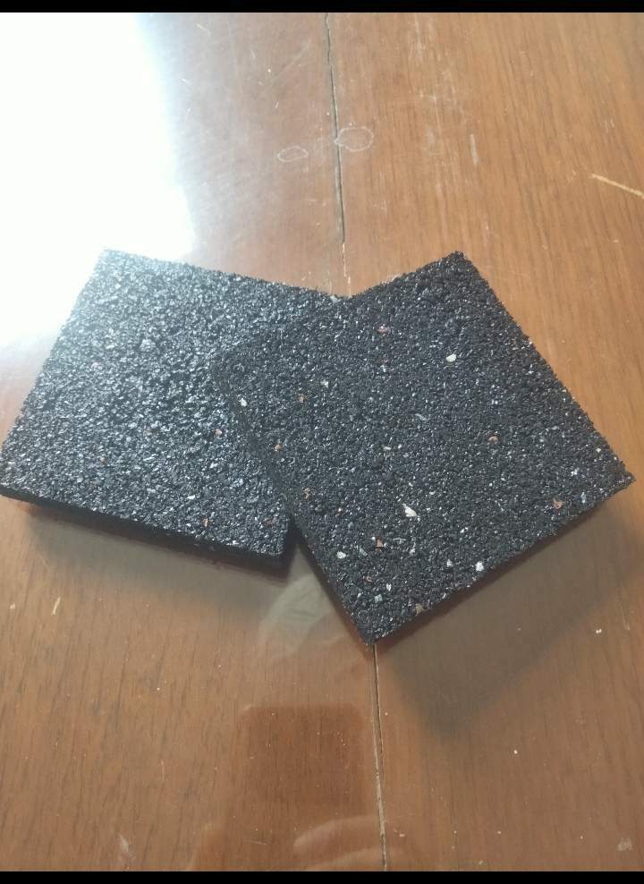

Al momento ho i blocchetti in grafite avvitati ai diffusori e dei blocchetti di una specie di gomma nera fatta di piccoli pezzetti (fenomenale sotto la lavatrice) fra grafite e pavimento e il tutto funziona in maniera egregia, volevo solo provare qualcosa di meno "artigianale"
