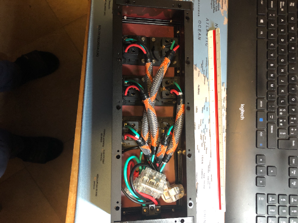

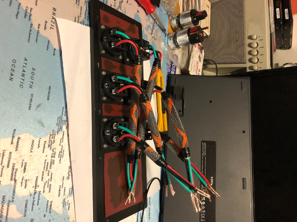

Come qualità i migliori cavi sono quelli della Neotech , io ho utilizzato il multifilare STCDT 14 che porta 23A . I frutti sono della Furutech , mi raccomando quelli originali , puoi scegliere gli FIE 30 G che sono i gold, oppure i rodiati FIE 30 R o gli NCF , questi ultimi sono i piu' prestanti FIE 30 NCF R . Per la IEC va bene una Furutech FI 06 NCF R , ma la trovi solo in Francia . Io ho usato una prestante FI 09 NCF R , serve tagliare il pannello , ma ne vale assolutamente la pena . La ciabatta all'interno deve essere isolata tuttattorno con un foglio di PVC e filo di terra sul telaio collegato a massa.

@ferroattivo 23A non è esagerato, non è sufficiente 16A? I cavi furutech a metraggio si vendono?

23A non è esagerato
preferisco andare sul sicuro
cavi sciolti no, ma potresti prenderti un cavo di alimentazione di diametro contenuto utilizzandolo completo , in questo caso ti servono i morsetti per unire i singoli cavi , come da foto
