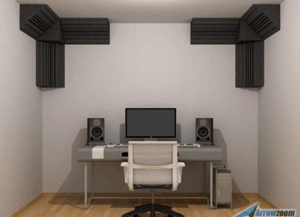

salvatore66 Inviato 5 Marzo 2025 Autore Condividi Inviato 5 Marzo 2025 In alternativa cosa mettete o si può mettere agli angoli che abbia un effetto di controllo sulle riflessioni? A parte costosissimi daad o tube traps o altro di dannatamente costoso Link al commento https://melius.club/topic/24323-diffrattori-acustici/#findComment-1453633 Condividi su altri siti Altre opzioni di condivisione...

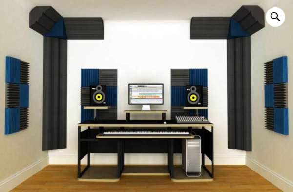

Luca44 Inviato 5 Marzo 2025 Condividi Inviato 5 Marzo 2025 2 ore fa, salvatore66 ha scritto: @giannifocus Però dai a voi sembrano credenze superstiziose però a spendere 5/6000 euro in un trattamento acustico c'è ne vuole, allora perché non provare strade alternative. Si potrebbero mettere quadri con cornici Senza vetro Oppure arazzi questo nella parete dietro i diffusori Oppure anche lateralmente, tappeti spesso a terra. Tutte cose che già ho Delle piante se ne parlò nel cessato forum e alla fine alcuni cercarono pure la pianta che per loro funzionasse meglio, alla fine se ricordo bene fu eletto il ficus benjamin tra quelli sperimentati . Per il resto anche in sezione fai da te e in questa di Fine Tuning qualcosa dovresti trovare se fai una ricerca su trattamento ambientale . Ricordo quadri senza vetro, esistono bass trap economici in gommapiuma, pseudo tube traps autocostruiti ( senza lana di roccia ), tendaggi, telai rivestiti con tela fonotrasparente a tinta unita o con stampe con all'interno pannelli in acrilico e similari ( ce ne sono già pronti o li puoi fare ) e tanto altro... 1 Link al commento https://melius.club/topic/24323-diffrattori-acustici/#findComment-1453913 Condividi su altri siti Altre opzioni di condivisione...
Luca44 Inviato 5 Marzo 2025 Condividi Inviato 5 Marzo 2025 @salvatore66 Se non trovi nulla citami e cerco di darti una mano , qualcosa nel tempo mi sono inventato pure io , per non spendere cifre folli , dovrei aver descritto da qualche parte gli pseudo tube traps rivestiti in fogli a metraggio di acrilico anallergico ( Dacron Hollofil ) venduto dai tappezzieri o reperibile in rete , non superi i 25 € ciascuno e funzionano alla grande . Link al commento https://melius.club/topic/24323-diffrattori-acustici/#findComment-1453981 Condividi su altri siti Altre opzioni di condivisione...

salvatore66 Inviato 5 Marzo 2025 Autore Condividi Inviato 5 Marzo 2025 @Luca44 Una volta mi sono cimentato nella costruzione dei simil tube traps presente nel sito di TNT audio; fondo e tappo superiore in legno rete metallica rivestita di tessuto bianco nel mio caso e interno coperte di lana per un terzo del volume. Mi ricordo che funzionava egregiamente con pochi soldi. Un altra domanda i tube traps in spugna quelli neri o grigi da mettere agli angoli assorbono sono le basse frequenze o pure medie e alte a decrescere? Link al commento https://melius.club/topic/24323-diffrattori-acustici/#findComment-1454092 Condividi su altri siti Altre opzioni di condivisione...
