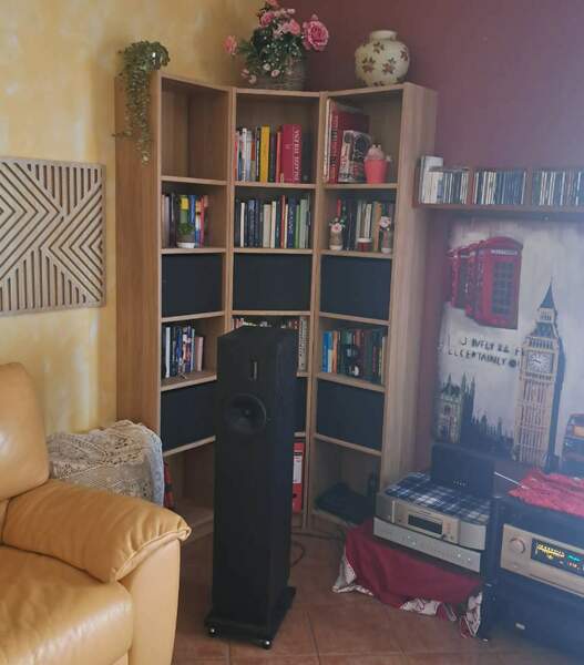

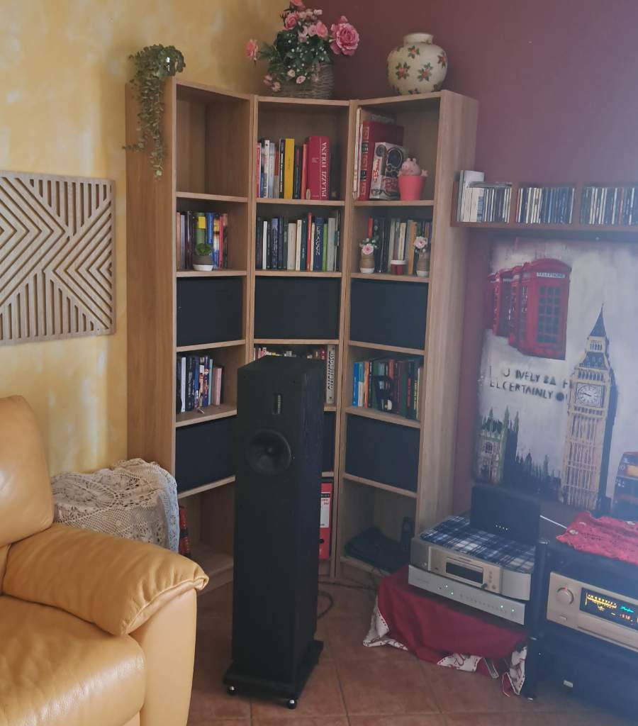

Ggr Inviato 6 Marzo 2025 Condividi Inviato 6 Marzo 2025 2 ore fa, salvatore66 ha scritto: @Ggr @Luca44 Questi del link sotto come vi sembrano? Già belli e pronti e non costosi. https://www.thomann.de/it/search_dir.html?sw=basstraps&smcs=0947e6_4566. Se il link ci porta in altra pagina scrivete nella ricerca in alto " Basstraps" quelli che dico io sono i primi in alto che vanno agli angoli hanno finitura simil legno da 79€ Non sono esperto di bass trap. Io negli angoli ho messo delle librerie angolari, come da foto. 1 Link al commento https://melius.club/topic/24323-diffrattori-acustici/page/3/#findComment-1454807 Condividi su altri siti Altre opzioni di condivisione...
salvatore66 Inviato 6 Marzo 2025 Autore Condividi Inviato 6 Marzo 2025 @Ggr Che diffusori sono? Sul lato sinistro che assorbitore hai? Link al commento https://melius.club/topic/24323-diffrattori-acustici/page/3/#findComment-1454818 Condividi su altri siti Altre opzioni di condivisione...
salvatore66 Inviato 6 Marzo 2025 Autore Condividi Inviato 6 Marzo 2025 2 ore fa, Luca44 ha scritto: Allora i grossi corner trap di quella pagina possono darti una mano ma non sono la soluzione E quelli presenti nel link di Leosan come ti sembrano? Eventuali alternative? Agli angoli mi serve attenuare e le basse e le medio medio/alte Link al commento https://melius.club/topic/24323-diffrattori-acustici/page/3/#findComment-1454864 Condividi su altri siti Altre opzioni di condivisione...
Ggr Inviato 6 Marzo 2025 Condividi Inviato 6 Marzo 2025 1 ora fa, salvatore66 ha scritto: @Ggr Che diffusori sono? Sul lato sinistro che assorbitore hai? Sono proac. D30. Sul lato opposto un portalibri pieno di libri anche se non priprio ad angolo come quello Link al commento https://melius.club/topic/24323-diffrattori-acustici/page/3/#findComment-1454884 Condividi su altri siti Altre opzioni di condivisione...
salvatore66 Inviato 6 Marzo 2025 Autore Condividi Inviato 6 Marzo 2025 @Ggr intendevo sul lato sinistro della foto c'è una specie di assorbitore quadrato di colore beige un po' scuro mi pare e sopra accanto al divano. I diffusori mi piacciono hanno il tweeter a nastro saranno definite trasparenti ma anche corpose, credo. E con una buona scena 3D Link al commento https://melius.club/topic/24323-diffrattori-acustici/page/3/#findComment-1454913 Condividi su altri siti Altre opzioni di condivisione...
