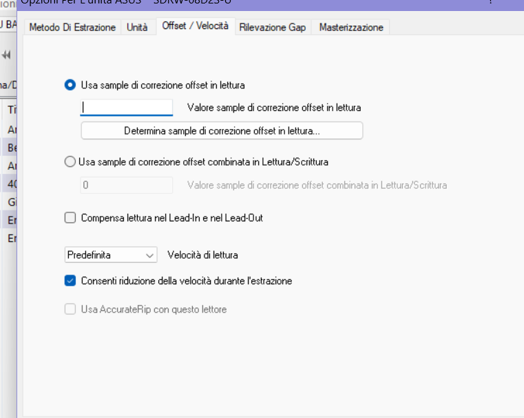

Karlos Inviato 8 Marzo 2025 Condividi Inviato 8 Marzo 2025 Salve , ho appena installato EAC, e funziona. Vi chiedo però se è possibile far si che quando mi chiede dove salvare ,io indico la cartella ,ad esempio Jazz, a questo punto parte il rippaggio . Una volta terminato dentro alla cartella jazz ci sono tutte le tracce singole e non la cartella con il nome del cd ! questo mi crea un casino . Devo per forza tutte le volte creare una sottocartella nuova ? Spero di esser stato chiaro. saluti . Ps: Perchè nelle impostazioni OFSET/Velocità non si riesce a selezionare ' usa accurate bit con questo lettore ' ? non è selezionabile ! Link al commento https://melius.club/topic/24378-eac-cartelle/ Condividi su altri siti Altre opzioni di condivisione...

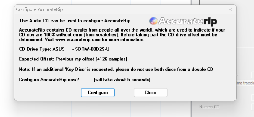

Karlos Inviato 9 Marzo 2025 Autore Condividi Inviato 9 Marzo 2025 @teramusic Grazie, proverò. Ne approfitto per mostrare questa immagine e cercare di capire grazie a voi cosa dovrei fare in pratica . Link al commento https://melius.club/topic/24378-eac-cartelle/#findComment-1456999 Condividi su altri siti Altre opzioni di condivisione...
teramusic Inviato 9 Marzo 2025 Condividi Inviato 9 Marzo 2025 54 minuti fa, Karlos ha scritto: @teramusic Grazie, proverò. Ne approfitto per mostrare questa immagine e cercare di capire grazie a voi cosa dovrei fare in pratica . AccurateRip su EAC prima di essere usato richiede una taratura per verificare l'offset del tuo driver. Fai configura e segui le istruzioni. Sul sito referenziato trovi un pò di informazioni. Serve un CD ed a volte 2 diversi. Link al commento https://melius.club/topic/24378-eac-cartelle/#findComment-1457047 Condividi su altri siti Altre opzioni di condivisione...
Karlos Inviato 9 Marzo 2025 Autore Condividi Inviato 9 Marzo 2025 48 minuti fa, teramusic ha scritto: AccurateRip su EAC prima di essere usato richiede una taratura per verificare l'offset del tuo driver. Fai configura e segui le istruzioni. Sul sito referenziato trovi un pò di informazioni. Serve un CD ed a volte 2 diversi. @teramusic grazie Link al commento https://melius.club/topic/24378-eac-cartelle/#findComment-1457085 Condividi su altri siti Altre opzioni di condivisione...

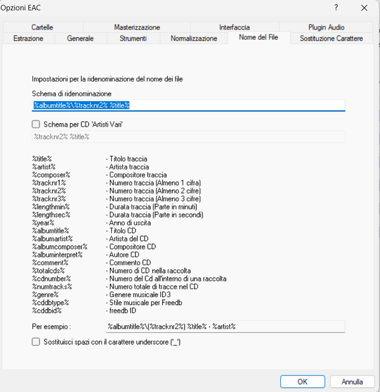

Karlos Inviato 10 Marzo 2025 Autore Condividi Inviato 10 Marzo 2025 Il 08/03/2025 at 18:19, teramusic ha scritto: Per il discorso della cartella lo devi configurare nei parametri, Opzioni EAC tab "nome file", aggiungi %albumtitle%\ e ti crea per ogni rip una directory con il nome del CD dentro la directory di default Scusa la mia ignoranza, io vorrei che quando do l'ordine di ripping e mi esce la schermata che mi chiede dove salvare, non dover tutte le volte creare manualmente una cartella nuova con il nome del cd! Adesso se seleziono una cartella 📂 generale, tipo Pianoforte, e la seleziono, alla fine mi trovo dentro alla suddetta cartella tutti i file singoli, e non una sottocartella con il nome del nuovo cd. Spero di essermi spiegato. Con dbpoweramp questo accadeva. Grazie Link al commento https://melius.club/topic/24378-eac-cartelle/#findComment-1457917 Condividi su altri siti Altre opzioni di condivisione...
teramusic Inviato 10 Marzo 2025 Condividi Inviato 10 Marzo 2025 Si, ho capito, la soluzione è la configurazione che ti ho suggerito. Più in dettaglio: su EAC per definire dove e con che nomi salvare i files ci sono 2 parametri, "cartelle" e "nome file" Con il parametro "Cartelle" puoi scegliere se ogni volta ti deve chiedere dove salvare oppure se salvare in una cartella predefinita (es. Musica). Tu qui immagino abbia selezionato la prima opzione. Sul parametro "nome file" puoi specificare con che nomi vadano salvati i file rippati. Qui puoi usare una serie di dati tratti dai metadati del disco che hai rippato. In particolare se alla stringa che hai attualmente configurato (es autore; titolo, n.ro traccia.....) aggiungi quello che ti ho indicato, tutti i file del CD in fase di ripping verranno salvati in una subdirectory di quella che scegli per il salvataggio quando EAC te lo chiede. Questa subdirectory avrà nome uguale al titolo dell'album (preso dai metadati). p.s. ti allego screenshot della mia configurazione dove è appunto parametrizzato di salvare i file in una sottodirectory chiamata con il nome dell'album ed i files sono nominati con il titolo della traccia oltre che un progressivo. Sotto hai anche l'elenco dei campi che puoi usare. Occhio al "\" backslash che va aggiunto quando si definiscono path. Ciao Link al commento https://melius.club/topic/24378-eac-cartelle/#findComment-1457981 Condividi su altri siti Altre opzioni di condivisione...
Karlos Inviato 10 Marzo 2025 Autore Condividi Inviato 10 Marzo 2025 @teramusic grazie, stasera proverò, il simbolo /è intercambiabile con -? Cambia qualcosa? Grazie Link al commento https://melius.club/topic/24378-eac-cartelle/#findComment-1457998 Condividi su altri siti Altre opzioni di condivisione...
teramusic Inviato 10 Marzo 2025 Condividi Inviato 10 Marzo 2025 13 minuti fa, Karlos ha scritto: @teramusic grazie, stasera proverò, il simbolo /è intercambiabile con -? Cambia qualcosa? Grazie Nella sintassi Windows dei path-name devi usare backslash cioè \. Quello che hai digitato tu è /. Se nell'esempio di sopra mettessi "-" avresti tutti i file ancora mescolati in una cartella ma con nome "nomealbum-nrotraccia titolobrano". Una volta che hai capito il meccanismo è semplice. Link al commento https://melius.club/topic/24378-eac-cartelle/#findComment-1458015 Condividi su altri siti Altre opzioni di condivisione...
Karlos Inviato 10 Marzo 2025 Autore Condividi Inviato 10 Marzo 2025 @teramusic Grazie, farò come dici. Link al commento https://melius.club/topic/24378-eac-cartelle/#findComment-1458042 Condividi su altri siti Altre opzioni di condivisione...
Karlos Inviato 10 Marzo 2025 Autore Condividi Inviato 10 Marzo 2025 7 ore fa, teramusic ha scritto: Si, ho capito, la soluzione è la configurazione che ti ho suggerito. Più in dettaglio: su EAC per definire dove e con che nomi salvare i files ci sono 2 parametri, "cartelle" e "nome file" Con il parametro "Cartelle" puoi scegliere se ogni volta ti deve chiedere dove salvare oppure se salvare in una cartella predefinita (es. Musica). Tu qui immagino abbia selezionato la prima opzione. Sul parametro "nome file" puoi specificare con che nomi vadano salvati i file rippati. Qui puoi usare una serie di dati tratti dai metadati del disco che hai rippato. In particolare se alla stringa che hai attualmente configurato (es autore; titolo, n.ro traccia.....) aggiungi quello che ti ho indicato, tutti i file del CD in fase di ripping verranno salvati in una subdirectory di quella che scegli per il salvataggio quando EAC te lo chiede. Questa subdirectory avrà nome uguale al titolo dell'album (preso dai metadati). p.s. ti allego screenshot della mia configurazione dove è appunto parametrizzato di salvare i file in una sottodirectory chiamata con il nome dell'album ed i files sono nominati con il titolo della traccia oltre che un progressivo. Sotto hai anche l'elenco dei campi che puoi usare. Occhio al "\" backslash che va aggiunto quando si definiscono path. Ciao Risolto ! Grazie mille ! Link al commento https://melius.club/topic/24378-eac-cartelle/#findComment-1458345 Condividi su altri siti Altre opzioni di condivisione...
teramusic Inviato 10 Marzo 2025 Condividi Inviato 10 Marzo 2025 1 ora fa, Karlos ha scritto: Risolto ! Grazie mille ! Link al commento https://melius.club/topic/24378-eac-cartelle/#findComment-1458367 Condividi su altri siti Altre opzioni di condivisione...
Karlos Inviato 11 Marzo 2025 Autore Condividi Inviato 11 Marzo 2025 @teramusic Ciao, ti posso chiedere un'altra cosa ? Ho fatto tutta la procedura di installazione alla lettera , almeno penso, ma non capisco perchè quando arrivo all'immagine che allego non mi consente di selezionare " usa accuraterip con questo lettore " ? Link al commento https://melius.club/topic/24378-eac-cartelle/#findComment-1458576 Condividi su altri siti Altre opzioni di condivisione...
teramusic Inviato 11 Marzo 2025 Condividi Inviato 11 Marzo 2025 Hai fatto la procedura per rilevare l'offset? Link al commento https://melius.club/topic/24378-eac-cartelle/#findComment-1458616 Condividi su altri siti Altre opzioni di condivisione...
Karlos Inviato 11 Marzo 2025 Autore Condividi Inviato 11 Marzo 2025 @teramusic è quella che da come risultato i tre si? Se quella si. Link al commento https://melius.club/topic/24378-eac-cartelle/#findComment-1458633 Condividi su altri siti Altre opzioni di condivisione...
