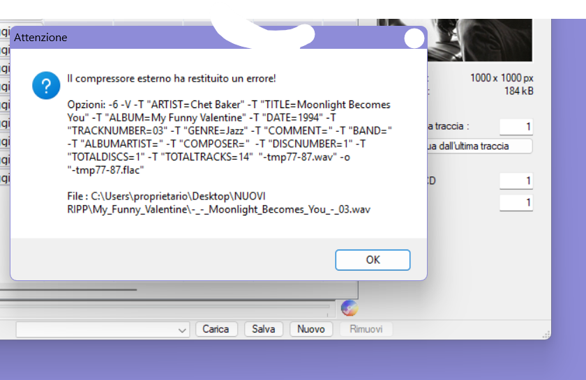

Karlos Inviato 10 Maggio 2025 Autore Condividi Inviato 10 Maggio 2025 Adeso mi compare pure questo ! Link al commento https://melius.club/topic/24378-eac-cartelle/page/2/#findComment-1509776 Condividi su altri siti Altre opzioni di condivisione...
teramusic Inviato 10 Maggio 2025 Condividi Inviato 10 Maggio 2025 3 ore fa, Karlos ha scritto: Adeso mi compare pure questo ! Solo su quel file o su tutto l'album? Link al commento https://melius.club/topic/24378-eac-cartelle/page/2/#findComment-1509882 Condividi su altri siti Altre opzioni di condivisione...
Karlos Inviato 10 Maggio 2025 Autore Condividi Inviato 10 Maggio 2025 Lo fa su ogni file di quell'album, ne ho fatti centinaia ma non mi era mai successo. Link al commento https://melius.club/topic/24378-eac-cartelle/page/2/#findComment-1509888 Condividi su altri siti Altre opzioni di condivisione...
teramusic Inviato 10 Maggio 2025 Condividi Inviato 10 Maggio 2025 Se nella cartella hai regolarmente i wav prova a lanciare a mano il convertitore FLAC. Il file ha un nome strano, se scarichi i metadati da una sorgente online prova a cambiarla. Che convertitore usi? Link al commento https://melius.club/topic/24378-eac-cartelle/page/2/#findComment-1509896 Condividi su altri siti Altre opzioni di condivisione...
Karlos Inviato 10 Maggio 2025 Autore Condividi Inviato 10 Maggio 2025 3 ore fa, teramusic ha scritto: Se nella cartella hai regolarmente i wav prova a lanciare a mano il convertitore FLAC. Il file ha un nome strano, se scarichi i metadati da una sorgente online prova a cambiarla. Che convertitore usi? Sto rippando .. Link al commento https://melius.club/topic/24378-eac-cartelle/page/2/#findComment-1510016 Condividi su altri siti Altre opzioni di condivisione...
