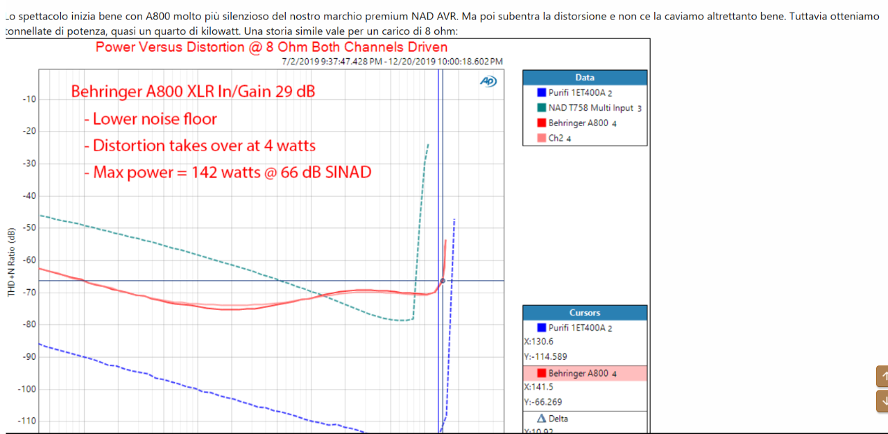

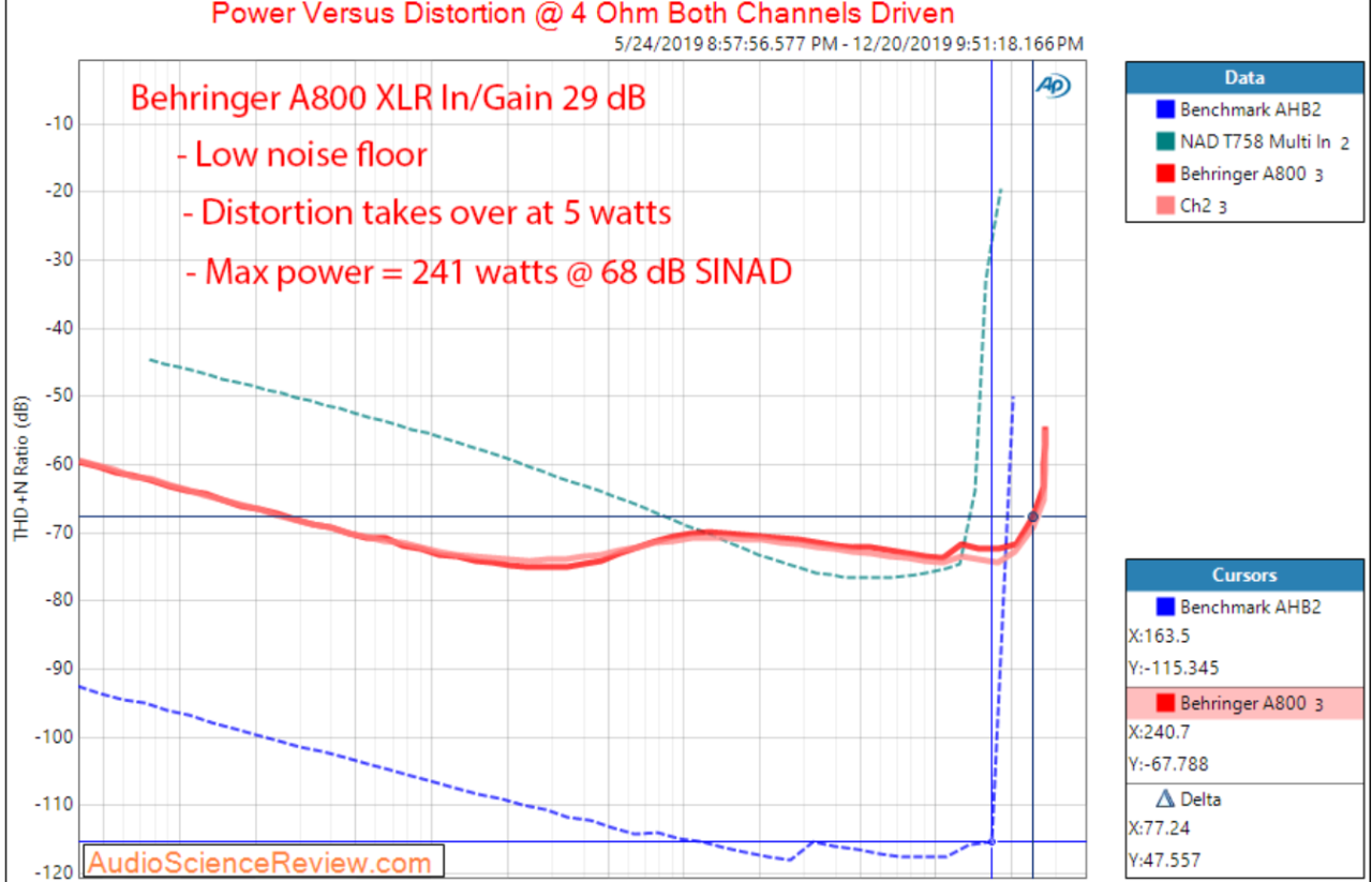

best_music Inviato 12 Marzo 2025 Condividi Inviato 12 Marzo 2025 Ho da qualche tempo un SR6015 con casse monitor audio silver (100 e C150), avrebbe dovuto essere una soluzione definitiva ma l' ho sempre trovata inferiore alle mie aspettative. Inaspettatamente, collegando un behringer A800 che avevo già in casa alle casse fontali ho ottenuto un percepibile miglioramento nel dettaglio e nella scena sonora, ed un piccolo miglioramento, quanto meno nella timbrica, l' ho sperimentato montando provvisoriamente sul canale centrale un piccolo ampli mono cinese (monta il TPA3116 in bridge mode). Volendo arrivare a qualcosa di più compatto e "definitivo" sto vagliando varie ipotesi tra le quali arrivare a tre moduli (o 2+1) cinesi a basso costo in classe D, eventualmente eliminando il Behringer. Non è questa l'unica ipotesi ma è quella che vorrei approfondire per ora. In pratica i dubbi che dovrei sciogliere sono: - 1) se una coppia di Zerozone IRS2092 darebbe un miglioramento percettibile rispetto al Behringer 2) se per il centrale potrei accontentarmi di un Aiyima A07 PRO in bridge mode (piuttosto che un terzo zerozone) 3) se per le frontali potrei usare un Fosi ZA3 spedendo la metà rispetto agli zerozone senza perderci troppo (nel contesto dato) 4) ...altre soluzioni su questa falsariga... - SONO CONSAPEVOLE delle altre soluzioni (cambiare casse, cambiare il sinto con uno di altro marchio, prendere un finale multicanale "di marca" usato, prendere un integrato stereo con HT bypass ecc ecc) ma non vorrei farmi prendere la mano perché non uso poi tanto l' HT e già spendere più di 500 euro (sped e doganali incluse) per tre zerozone mi sembra anche troppo. Link al commento https://melius.club/topic/24434-finali-a-basso-costo-ed-ingombro-ridotto-per-multicanale-marantz/ Condividi su altri siti Altre opzioni di condivisione...
Dubleu Inviato 12 Marzo 2025 Condividi Inviato 12 Marzo 2025 @best_music Cosa intendi per AVR premium? Un Nad T758 (1500-1600 euro)suonerà peggio di A800. Resta il fatto delle timbrica. Personalmente lascerei l'SR che ben conosco sul centrale e sul satellite senza tanti problemi e metterei un buon finale che abbia forza e timbrica più corretta. Anni fa al costo di 350 euro si prendeva agile un Monacor sta-800d, ora è lievitato. Dovrai provare perchè con il basso costo è un attimo trovare ventole, timbrica scorretta o trasformatori rumorosi. Girerei a recensioni su thomman, https://www.thomann.de/it/behringer_ep4000_europower_b_stock_2.htm https://www.thomann.de/it/behringer_ep4000_europower.htm Fra tutti ti consiglio ep4000, cambia ventola con noctua e resistenza (come da prima recensione) troverai molto anche nei forum italiani a riguardo. L'SR6015 per i satelliti , che poco chiedono, ed il centrale dovrebbe bastare ed avanzare. Poi con l'EP4000 potrai pure pensare ad eventuali upgrade di diffusori anche a torre un domani. Link al commento https://melius.club/topic/24434-finali-a-basso-costo-ed-ingombro-ridotto-per-multicanale-marantz/#findComment-1459630 Condividi su altri siti Altre opzioni di condivisione...

Dubleu Inviato 14 Marzo 2025 Condividi Inviato 14 Marzo 2025 10 ore fa, best_music ha scritto: Credo che la buona riuscita del test effettuato con il Behringer sia dovuta a Sr6015 è in grado di darti neppure 60watt canale di picco a 5 canali pilotati e non hai margini. Tralascio altre info visto la tua convinzione, lo capirai fra anni. A800 ti dà oltre 325watt di picco. A distorsione e qualità sei li ed è sempre bassa ma è chiaro che le due cose son diverse. Puntando sui frontali solo Ti resterebbero circa 100watt canale di picco per 3 canali, il doppio quasi di ora. Dove il centrale sarà quello più esigente. Mentre per i frontali puoi puntare alto. Hai una alimentazione non molto grossa nell'SR, ma non è che non abbia potenza. SR ha praticamente una alimentazione che è il 40%di A800, ma sufficiente per i 3 canali, anche perché i sorround non han grosse richieste e SR saprà ben indirizzare l'energia dove serve. Un amplificatore migliore per i frontali darà molto di più. Poi se hai già deciso, ok, cerca conferme. Vedremo se ti accontenterei o come sarà composto il tuo HT fra 30 anni di esperienza. ora con a800, indifferentemente la timbrica, SR non pilota centrale e satelliti a dovere? Impostato correttamente i settaggi? Tagliato frequenze che non san riprodurre? Svincolato le basse al sub se c'è? Impostato i bassi ai frontali solo se il sub non c'è? Perché forzare SR a fare bassi a centrale e sorround perdi efficacia e qualità. Misurato a microfono? Domando. Perché oltre spl, timbrica c'è molto altro, come distorsione, pulizia del messaggio in base ai segnali di invio ai diffusori, in base all'ambiente. Di norma i frontali solo la parte più importante e il resto di sostegno.centrale importante per i dialoghi. https://www.sartoriacustica.it/negozio/impianti-audio/impianti-home-theater/impianto-home-theater-hi-end/ Un impianto così proposto, per esempio Ha una superficie radiante per i due diffusori che è circa 4 volte tanto il centrale, per non parlare del costo...circa sempre 4 volte tanto. Impianti più di livello han diffusori più importanti dove il centrale in proporzione copre da un ottavo ad un decimo della superficie radiante, con costi molto inferiori. Diciamo che il centrale è un due vie con medio-basso che non scende ed un tweeter, un po' come se sulle torri ci fosse da pilotare solo medio e tweeter ma con un messaggio sonoro ricevuto principalmente del parlato, no effetti, no soundstage, un messaggio centralizzato poco direzionale o per nulla. Lo vuoi amplificare allo stesso modo? Se per te ha senso, fallo. Ricava più che puoi dai frontali con adeguato finale, ricava più che puoi dai SR per i canali restanti. In bocca al lupo per gli orientamenti. In casa in 30 anni ho avuto 3 ambienti in 5.1, 5.2, con tutta la casa cablata a dovere per cio. È vero che ora hai 4 libreria ed un centrale, ma non è che il principio cambi. Sgravare i frontali dalle frequenze che non possono riprodurre aiuterà l'amplificatore a restare più leggero di carico. SR permette ciò e molto altro, sfruttalo al cento per cento. Non han messo elettronica per nulla. Il suo DSP interno può fare molto. Buon ni ascolti Link al commento https://melius.club/topic/24434-finali-a-basso-costo-ed-ingombro-ridotto-per-multicanale-marantz/#findComment-1460976 Condividi su altri siti Altre opzioni di condivisione...
Dubleu Inviato 14 Marzo 2025 Condividi Inviato 14 Marzo 2025 Il 12/03/2025 at 15:49, best_music ha scritto: miglioramento nel dettaglio Questo lo hai ottenuto perché hai energia di riserva che riesce a portare fuori dettagli, se usi un amplificatore con un po' più energia o simile ma distorsione più bassa;0,08% è molto alta come distorsione ti cambierebbe il mondo. Rischi di giocare sempre allo stesso gioco, se resti lì. Zerozone pur non piacendomi anche per affidabilità, può essere una soluzione ma un nc502mp usato come sopra proposto ti farebbe altro modo volare. Hypex dubito necessiti di presentazioni. Poi i limiti di preamplificazione di sr probabilmente inficiano sulle extra qualità di molti finali, anche un icepowe1200as2 usato che spesso si trovano a 600 euro volano. A trovarli usati. Se giochi in piccolo resti in piccolo. Personalmente ho un impianto un po' più avanzato, parlando del nuovo il finale torri in un ambiente costa 8 volte tanto, in un altro ambiente dove costa ben 44 volte tanto. Da me addirittura i frontali hanno superficie radiante 18 volte superiore, ok ho torri importanti, . ma se pensi l'impianto proposto prima di sartoria acustica, ha il centrale che è poco più di un medio di una cassa...hai detto poco... Se fai il confronto hai 6 woofer bassi in più, un medio in più, un tweeter in più. Magari pure il sub in più... siamo a circa 8 volte di più... Che non ho capito se lo hai..e ciò fa pensare che i bassi dei frontali saranno ancora più importanti. Link al commento https://melius.club/topic/24434-finali-a-basso-costo-ed-ingombro-ridotto-per-multicanale-marantz/#findComment-1460986 Condividi su altri siti Altre opzioni di condivisione...

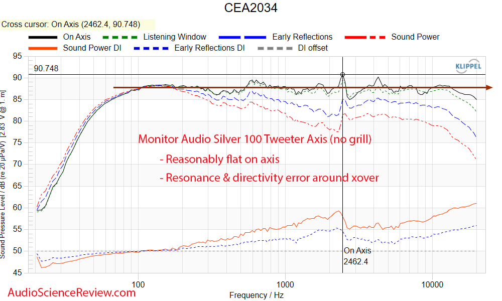

Dubleu Inviato 14 Marzo 2025 Condividi Inviato 14 Marzo 2025 Pagina 164 del manuale, Taglia basso a 60hz sui frontali 80hz nel resto è l'ideale. Non ho capito i sorround. Le frontali sono dichiarate a meno 6db sui 40hz, le misure dicono che già sui 50hz siamo abbondantemente sotto i meno 6db. Il c150 dichiarano meno 6db sui 52, ma essendo cassa chiusa la vedo molto dura, oppure sacrificando molto le corse del dei woofer ed il finale Dunque Ad azzardare Taglia basso ci deve essere assolutamente sui 40hz sui frontali 60hz altrove, poi se i sorround sono meritevoli...si alza. È da preferire anche sgravare il.sub con tutti i diffusori se questi riproducono in parte le basse. Del resto se avessimo 4 woofer da 20cm che si muovono bene a 60hz, servirebbe un sub da 38cm per pareggiare le prestazioni in corsa e superficie radiante. Poi il sub dovrà ridurre gli hz riprodotti, cosa che porterà affaticamento al sub, corse lunghe con tutto quello che ne deriva. Ho fatto i numeri per aver un sub degno del resto... Togliere dai diffusori l'invio dei segnali sotto i 40 60hz dimezzerà la fatica dell'ampli. Far suonare un woofer a 30hz quando è lineare fino ai 70hz è già a meno 3db vuol dire perdere ben oltre la metà della potenza del finale per nulla ed introdurre sporco nel messaggio sonoro. Il woofer si muoverà senza dare risultato nei bassi e sporcherà il resto. Calibra livelli Distanze etc etc. Se possibile misurare o sentire con un CD test o YouTube cosa riproducono i diffusori se lasciati a banda intera. Sotto i 40hz nulla, ma il centrale lo do bello che morto a 70hz inutile forzare ciò che è sotto di 6db di livello. Poi lo so bene che aver 4 torri ed un centralone vale la pena. 10anni fa avevo Canton ergo 695 frontali e 670 posteriori. Centrale ergo 655 Mi ero creato due fronti stereo identici in soundstage prima con i giusti toe in e distanze e poi configurato. Link al commento https://melius.club/topic/24434-finali-a-basso-costo-ed-ingombro-ridotto-per-multicanale-marantz/#findComment-1461392 Condividi su altri siti Altre opzioni di condivisione...
