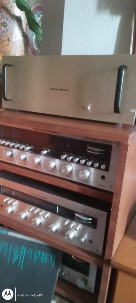

Akla Inviato 16 Marzo 2025 Condividi Inviato 16 Marzo 2025 Dovendo utilizzare un cavo di segnale con lunghezza tra pre e finale le misure danno 3.5 metri 3 Sono a vostro avviso eccessive e possono inficiare sul risultato finale. Pre counter point finale MV 50 in foto grazie Link al commento https://melius.club/topic/24491-la-massima-lunghezza-di-un-cavo-di-segnale/ Condividi su altri siti Altre opzioni di condivisione...

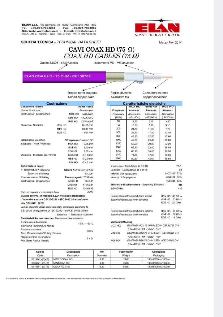

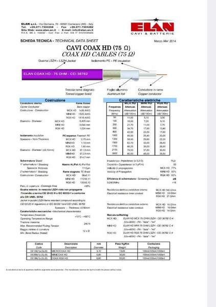

niar67 Inviato 16 Marzo 2025 Condividi Inviato 16 Marzo 2025 @captainsensible fosse un cavo con capacità di 53pF/m coassiale su 3,5 metri potrebbe andare bene? Tipo questo: RG6HD Link al commento https://melius.club/topic/24491-la-massima-lunghezza-di-un-cavo-di-segnale/#findComment-1463222 Condividi su altri siti Altre opzioni di condivisione...

niar67 Inviato 16 Marzo 2025 Condividi Inviato 16 Marzo 2025 Questo è un cavo a bassa capacità Link al commento https://melius.club/topic/24491-la-massima-lunghezza-di-un-cavo-di-segnale/#findComment-1463287 Condividi su altri siti Altre opzioni di condivisione...
