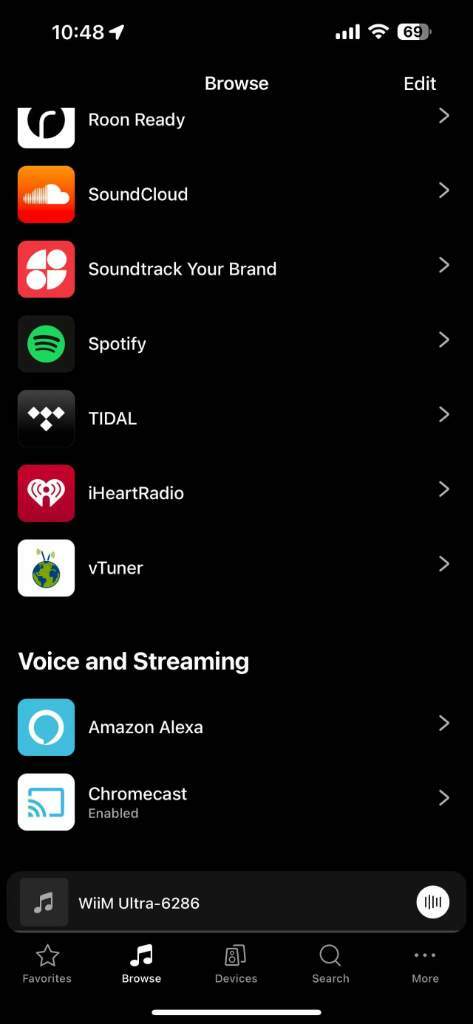

Risolto.
Metto screenshot, in pratica da un'altro menù (non quello delle impostazioni) è stato necessario rifare l'abbinamento tra dispositivo Wiim e sito Amazon la password l'ha trovata in automatico prendendola dagli altri dispositivi che già avevo collegato.
