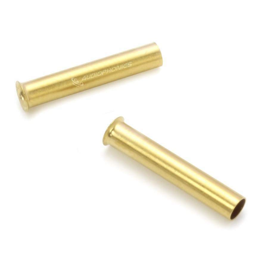

@stefano981 ciaowbt-0432-cable-crimping-tips-gold-plated-ofc-copper-1mm-set-x10.thumb.jpg.9d4236b73530d4f7a7aa1e8833c64262.jpgPer fare un lavoro a regola d'arte avresti dovuto crimpare tipo queste boccole sul cavo spellato,queste sono Wbt in rame ofc ma ci sono anche le Furutech o le Viborg tanto per indicarti le migliori che non si aprono o si sfogliano quando vengono crimpate.
Facendo cosi i grani fanno pressione sulle boccole e non schiacciano e rovinano i fili dei cavi.

@leosam non avevo mai visto questo tipo di boccole,.son sincero.
Vedo avere un capo "chiuso", che presumo vada a battuta sul capo del filo, mentre crimpi l'altra estremità sulla guaina del cavo?
Nel caso dove si possono trovare, eventualmente on line?
