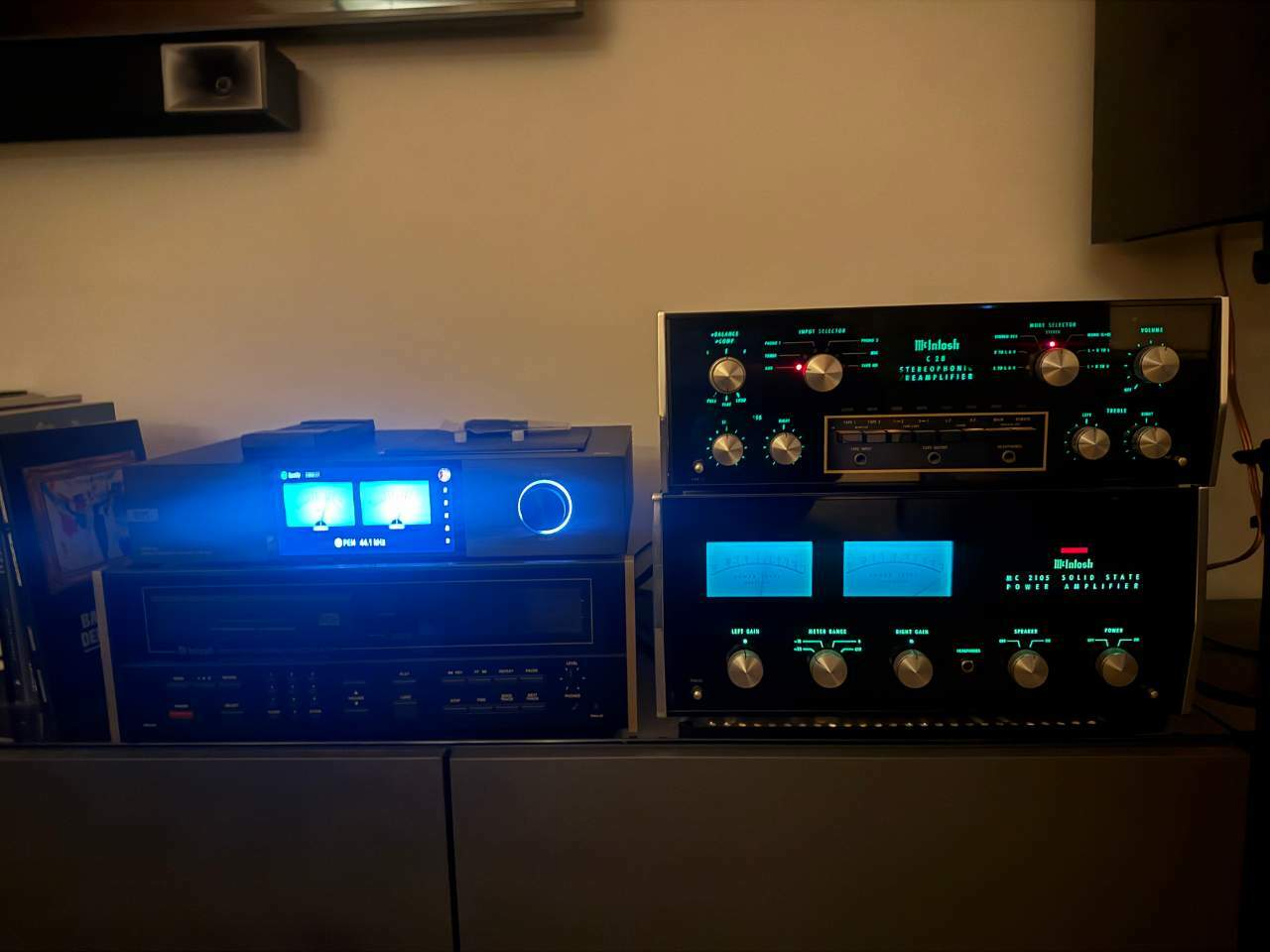

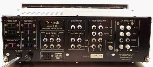

Ho un Eversolo Dmp-A8 che ho collegato ad un pre McIntosh C28 che a sua volta è collegato ad un amp McIntosh MC2105.
L'eversolo funziona bene solo se collegato dall'uscita RL Out al C28, io però giusto per curiosità volevo provare anche il pre dell'Eversolo ma se escludo il pre C28 quindi collego l'amplificaore MC2105 all'ingresso analogico dell'eversolo si sente ma si sente bassissimo, anche se alzo il volume al massimo...
Sicuramente sbaglio io qualcosa, se mi dite cosa.grazie.
Vi posto le foto delle connessioni possibili disponibili, se mi dite quale sia la migliore...

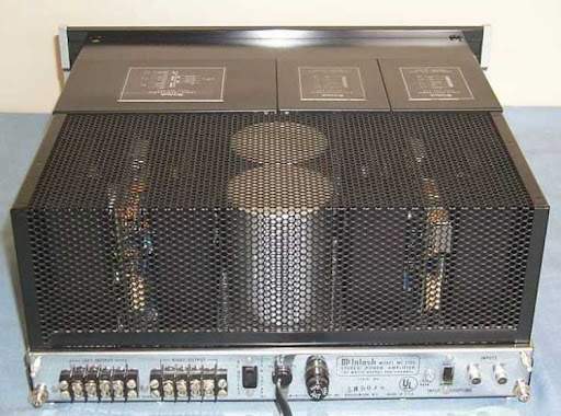

Leggendo il manuale del finale dice di avere sensibilità di 500mv con istruzioni per far prove con i vmeter, se così fosse si può provare, impedenza di ingresso solo 200ohm, non buono per il nostro caso.

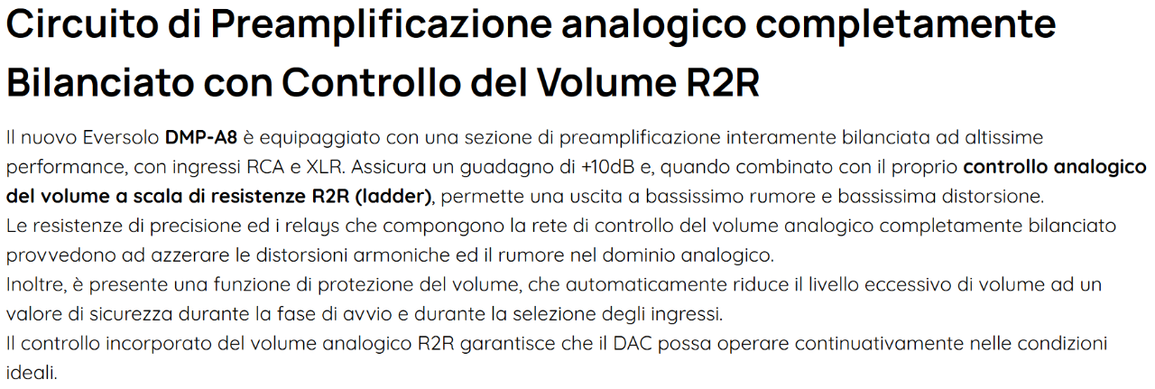

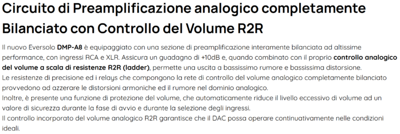

Premetto il non possedere l'EVERSOLO DMP-A8 ma rimango interdetto dall'affermazione che non possiede una sezione di pre perchè in realtà viene reclamizzato invece come l'avere uno stage di preamplificazione capace di 10 dB di Guadagno (assolutamente non pochi in termini di guadagno in Tensione) e per di più con un layout circuitale di tipo interamente bilanciato e con un raffinato sistema di attenuazione analogica del volume di tipo R2R, con resistenze commutate a microprocessore.
E anche quando si parla di livelli di uscita quelli da 2 V per l'uscita Sbilanciata e 4V per l'uscita Bilanciata credo che le caratteristiche facciano riferimento ai canonici livelli di uscita a guadagno fisso nel caso di by-pass della funzione Pre.

Il pre lo ha, hai un ingresso ANALOGICO, io ho collegato il fono e guadagna esattamente 10 dB.
Se usi un ingresso digitale o il suo streamer esce con 2 volt su RCA e 4 volt in XLR.
Si può definire una uscita con preampli? Dimmi tu.
Ne prendo atto e aggiungo anche che è ingannevole non poco il guadagno dei 10 dB solo e soltanto sui segnali analogici in ingresso ma non sui rimanenti segnali della parte digitale.
Dovrò aggiornare urgentemente un amico che valutando il suo acquisto, aveva invece proprio bisogno di una sezione di preamplificazione propriamente detta e vera.
Grazie.
