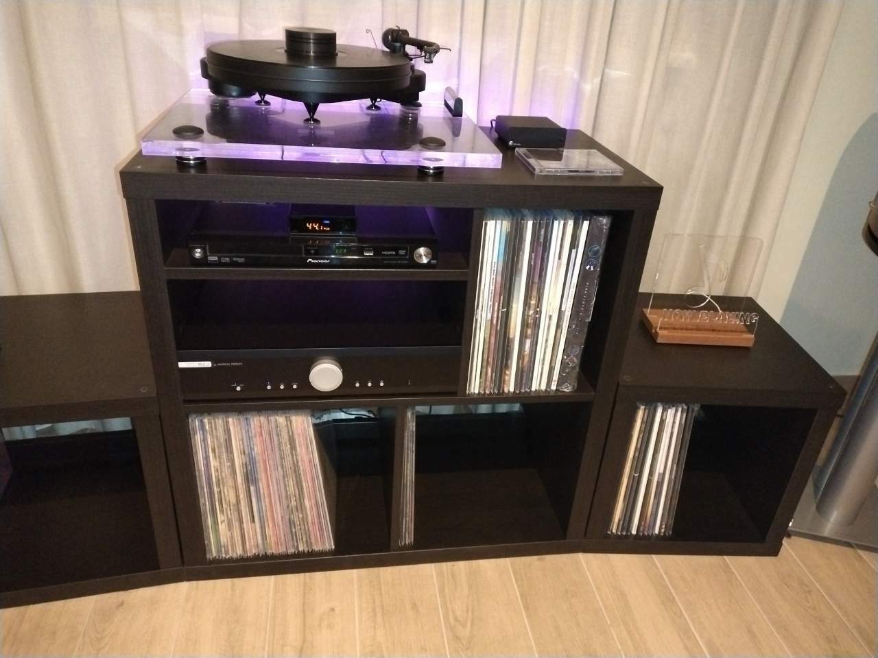

Grazie Armando per la risposta, in effetti, nel dubbio o cambiato la testina mettendo prima quella in bundle, la quale era una Ortofon Om3, e poi ho rimesso la Grado Prestige Red 3, proprio per togliermi il dubbio, con conseguente ricalibrazione di tutto. Ma il problema e' rimasto, pur avanzando i diffusori.
La foto e' precedente alla distanza dei diffusori attuali, e componentistica. Ho aggiunto il CD Player M2Scd. Ma quella del giradischi e' attuale.
