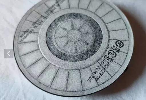

Comunque sia il mio driver è diverso da quello visibile nella tua foto. Una volta rimossa la spugnetta, al centro campeggia un grosso feltro con sotto la carta. Allego una foto tratta dal web.
https://melius.club/topic/24740-mod-beyerdynamic-dt880-edition-premium-600-ohm/#findComment-1478183
@ivanouk
Le mie Premium Edition (600 Ohm) hanno qualche anno, ma credo che siano l'ultima versione prodotta.
Ad un attento ascolto eseguito ieri sera, a me non è sembrato ci fossero differenze tra l'uso delle spugnette originali (peraltro molto sottili) e l'uso delle calze in nylon. Nessun "velo" si è tolto o si è frapposto... Contrariamente alle HD-650 che invece, a mio giudizio, ha guadagnato non poco da tale operazione!
