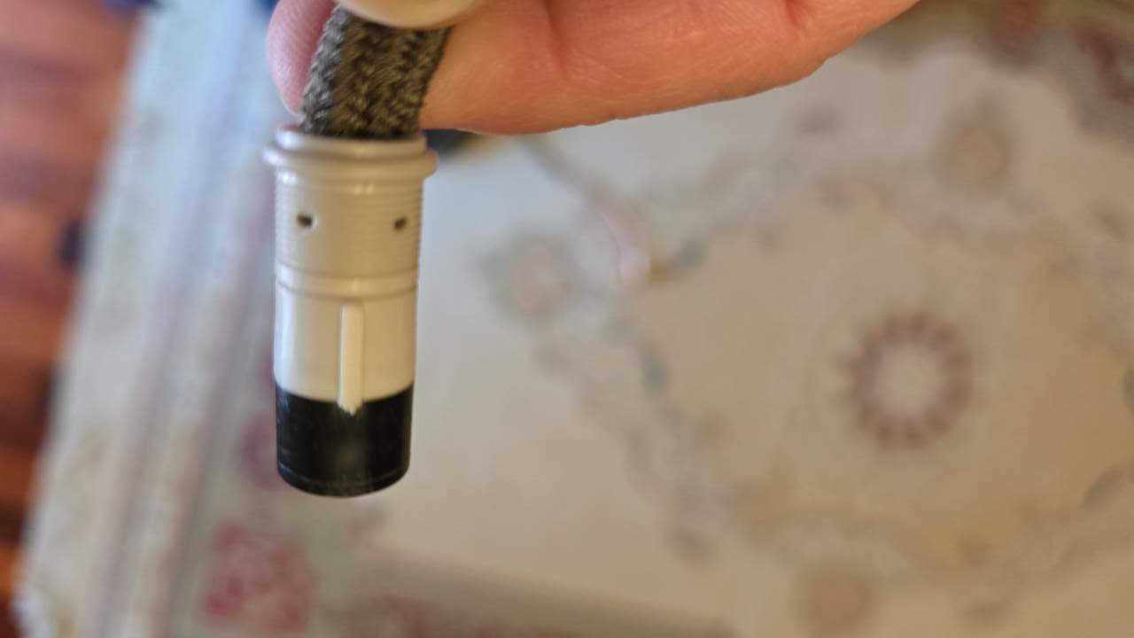

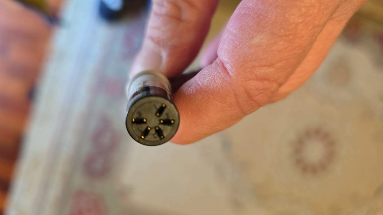

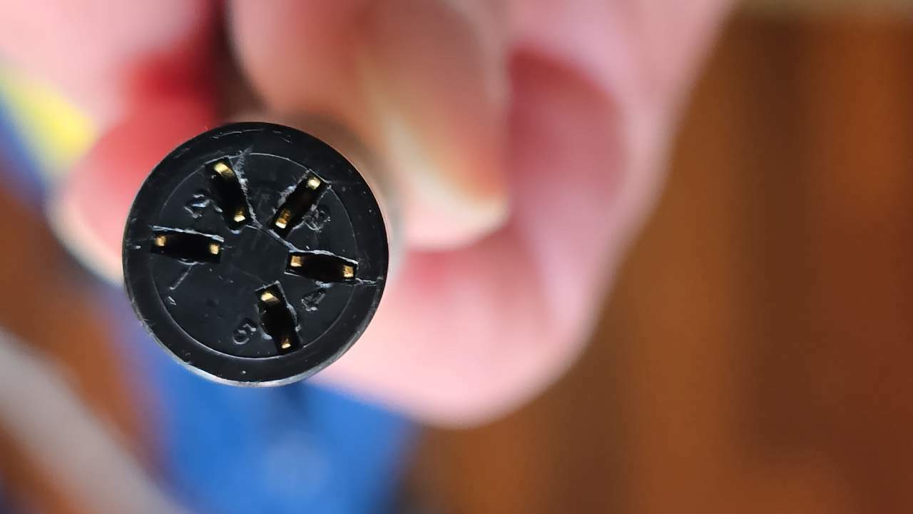

ar3461 Inviato 10 Aprile 2025 Autore Condividi Inviato 10 Aprile 2025 @BEST-GROOVE intanto ho smontato il cavo originale dal sp15 , ti allego qualche foto del connettore Link al commento https://melius.club/topic/24836-sostituzione-cavo-phono-sp15/#findComment-1485454 Condividi su altri siti Altre opzioni di condivisione...
