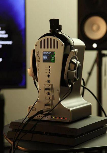

Clipper Inviato 9 Giugno 2021 Condividi Inviato 9 Giugno 2021 @SimoTocca Prima che saltasse tutto, ricordo che qualcuno aveva postato una sorta di equalizzatore/dsp/panacea per le cuffie, aveva vagamente la forma di un supporto di quelli soliti per cuffie e preimpostati un sacco di parametri; costo all'incirca sui 3.000 euro. Se non ricordo male ne parlavano bene. Ora però non ricordo la marca e non riesco a ritrovarlo; magari chi ne aveva parlato, se legge questo post, può riproporlo. Link al commento https://melius.club/topic/2492-la-nuova-frontiera-per-l%E2%80%99ascolto-%E2%80%9Cperfetto%E2%80%9D-in-cuffia-non-passa-per-la-cuffia/#findComment-113966 Condividi su altri siti Altre opzioni di condivisione...

Clipper Inviato 9 Giugno 2021 Condividi Inviato 9 Giugno 2021 Ecco, se non ricordo male doveva essere questo: https://smyth-research.com/ 1 Link al commento https://melius.club/topic/2492-la-nuova-frontiera-per-l%E2%80%99ascolto-%E2%80%9Cperfetto%E2%80%9D-in-cuffia-non-passa-per-la-cuffia/#findComment-114165 Condividi su altri siti Altre opzioni di condivisione...

lupoal Inviato 10 Giugno 2021 Condividi Inviato 10 Giugno 2021 10 ore fa, SimoTocca ha scritto: ma si vede che è un punto assai difficile da risolvere anche con le elaborazioni DSP... ... probabilmente perchè la percezione dipende anche dalla forma della testa e dei padiglioni delle orecchie, tutta roba che perde sgnificato (la forma-ingombro della testa fra le orecchie) e dei padiglioni, che lavorano in modo diverso a seconda di come uno la cuffia la calza tempo fa i signori di Creative hanno messo in commercio un sistema che prometteva una percezione 3D mirabolante, le faccie dei tester su youtube perdevano ripetutamente la mascella, un miracolo tecnologico... ???... bene, l'ho comprato, il set cuffia + dac/elaboratore dedicato per vedere se migliore rispetto le, quelli si ottime, Sony 700Ds... provato reso nell'arco di 48 ore... una schifezza bello il sistema Smith... ma costa un occhio, ha tempi di consegna biblici, per uscire dalla fase di prototipazione hanno avuto, mi pare, almeno due anni di ritardo, è prodotto da un'azienda che... in quanti sono in quell'azienda? due? DSP? io uso Roon e le curva Oratory poi leggermente adeguate al mio orecchio... godo come un riccio (ascolto classica e jazz)... uso una HD6XX ed, raramente, una HD580 le curve sul sito degli Audiopirla? sconsiglierei... li hanno già beccati a far misure con valori non plausibili viste le apparecchiature in loro possesso... e a pubblicare recensioni cuffie al limite della bestialità linearità? un mito... le vostre orecchie sono lineari? abbiamo tutti sempre 20 anni? ... per sentire bene (ognuno secondo i propri obiettivi e gusto) basta non calzare schifezze V-shaped e avere una sorgente valida 😉 Link al commento https://melius.club/topic/2492-la-nuova-frontiera-per-l%E2%80%99ascolto-%E2%80%9Cperfetto%E2%80%9D-in-cuffia-non-passa-per-la-cuffia/#findComment-115329 Condividi su altri siti Altre opzioni di condivisione...
