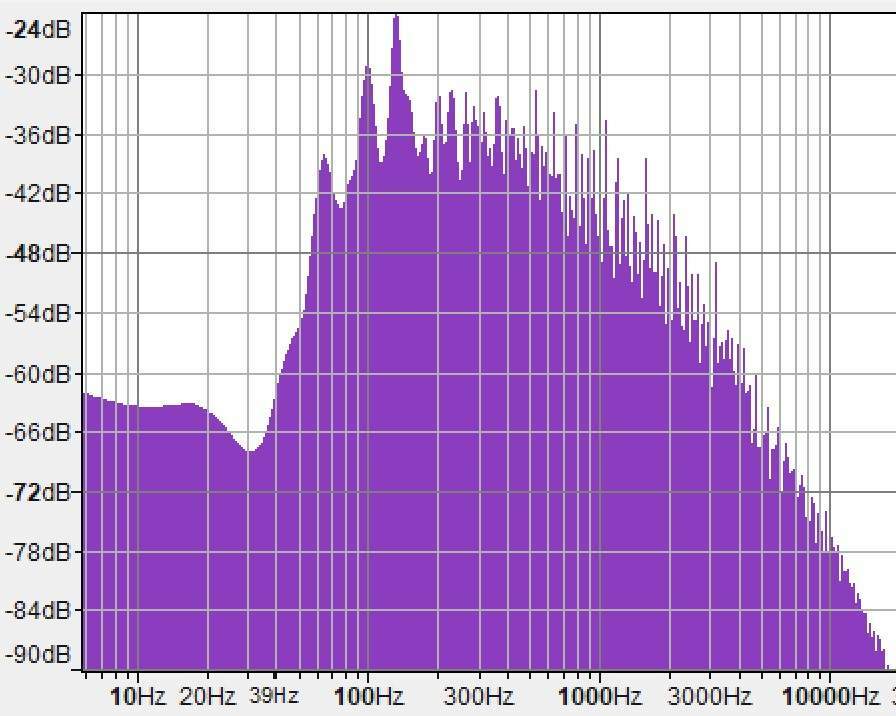

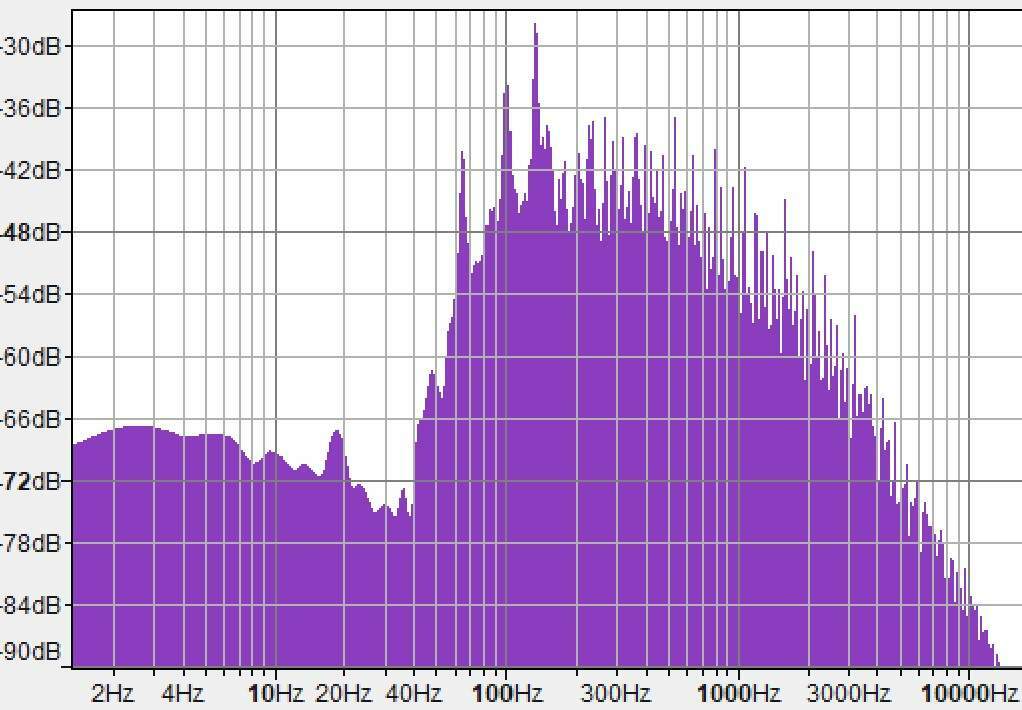

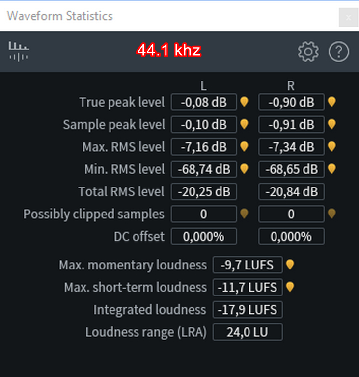

G.Carlo Inviato 25 Aprile 2025 Condividi Inviato 25 Aprile 2025 17 ore fa, fabrizio ha scritto: Salve, come ho già avuto modo di scrivere : il formato CD , 16/44 Saluti, Fabrizio. Ho ascoltato attentamente un brano (nella fattispecie il primo movimento della sinfonia n. 1 di Bruckner) sia in versione CD 16/44.1 che in versione HD 24/192: ho trovato quest'ultima più dinamica e più definita nei passaggi a basso livello. L'impressione di ascolto viene confermata dalle analisi di spettro: Link al commento https://melius.club/topic/25023-chiarimenti-prime-esperienze-file-hi-res-qobuz-tidal/page/3/#findComment-1496791 Condividi su altri siti Altre opzioni di condivisione...

teramusic Inviato 25 Aprile 2025 Condividi Inviato 25 Aprile 2025 Dovresti usare almeno lo stesso fondoscala per entrambe e, comunque, lo spettro cumulativo di tutto il brano non è la misura giusta per verificare le differenze riscontrate. 1 Link al commento https://melius.club/topic/25023-chiarimenti-prime-esperienze-file-hi-res-qobuz-tidal/page/3/#findComment-1496882 Condividi su altri siti Altre opzioni di condivisione...

ilmisuratore Inviato 25 Aprile 2025 Condividi Inviato 25 Aprile 2025 6 ore fa, G.Carlo ha scritto: Ho ascoltato attentamente un brano (nella fattispecie il primo movimento della sinfonia n. 1 di Bruckner) sia in versione CD 16/44.1 che in versione HD 24/192: ho trovato quest'ultima più dinamica e più definita nei passaggi a basso livello. L'impressione di ascolto viene confermata dalle analisi di spettro: A guardarle non mi sembrano sovrapposizioni spettrali sincronizzate, potrebbe esserci un errore sulla rappresentazione dovuta alla diversa frequenza di campionamento In questo modo verrebbe tutto falsificato Se mi inviate i due files in oggetto li analizzo e vi faccio sapere cosa cambia veramente Link al commento https://melius.club/topic/25023-chiarimenti-prime-esperienze-file-hi-res-qobuz-tidal/page/3/#findComment-1496963 Condividi su altri siti Altre opzioni di condivisione...
