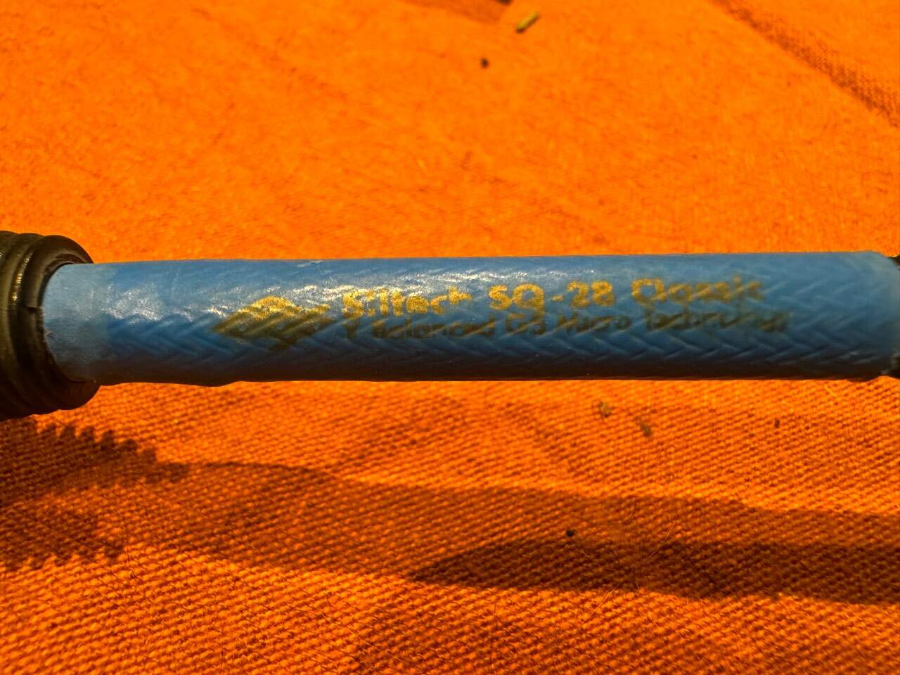

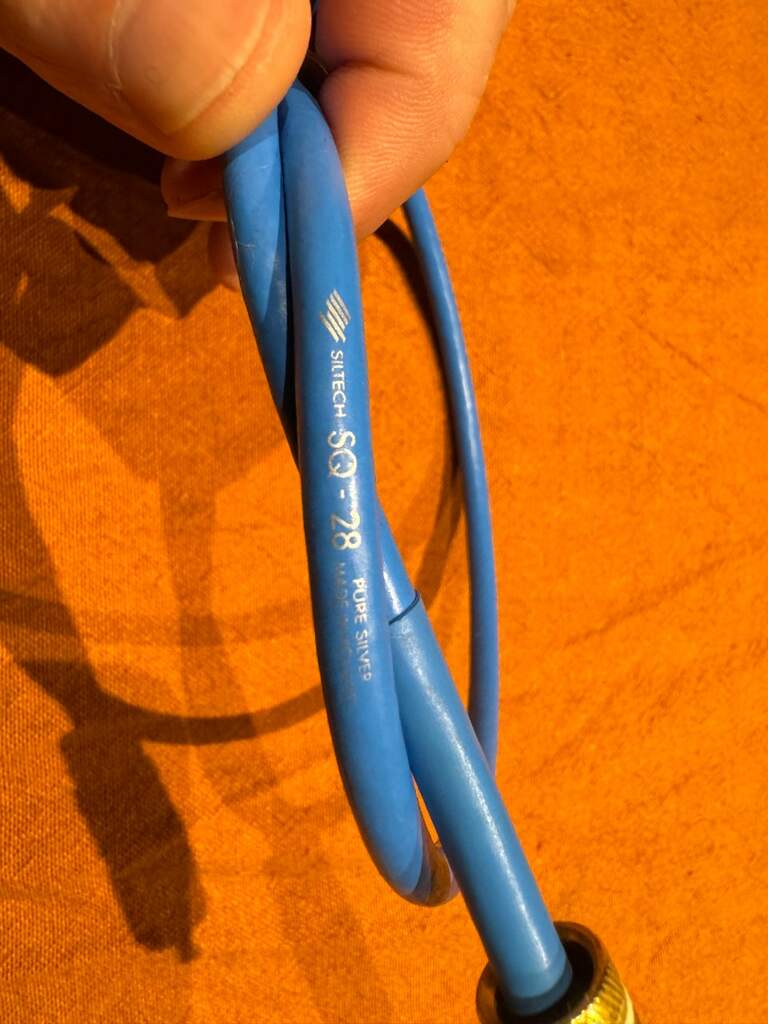

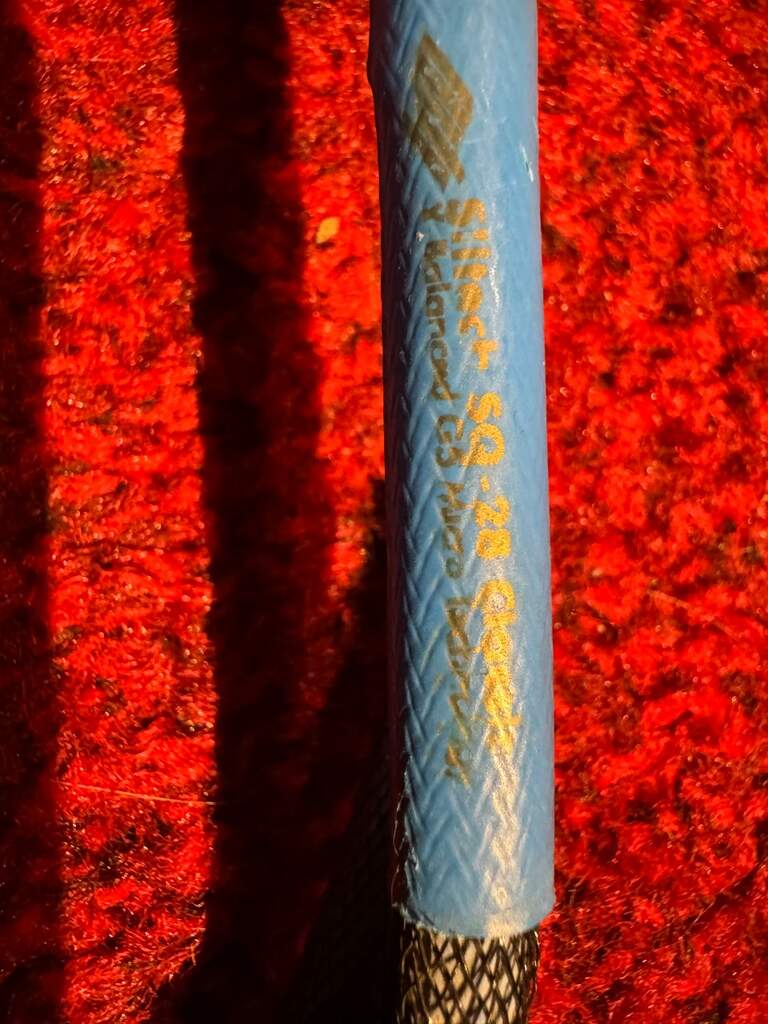

Eiji Inviato 24 Aprile 2025 Condividi Inviato 24 Aprile 2025 Salve, oggi mi sono arrivati due Siltech SQ28 Classic G5: dalle foto qualcuno di esperto saprebbe dire se sono originali? Qualche dubbio mi sovviene, ma magari sbaglio io…e nel caso, ben lieto di sbagliare! Grazie a tutti Link al commento https://melius.club/topic/25054-cavi-siltech-sq28-g5%E2%80%A6originali/ Condividi su altri siti Altre opzioni di condivisione...
FedeZappa Inviato 24 Aprile 2025 Condividi Inviato 24 Aprile 2025 Qualche foto in più? ma il secondo è di alimentazione? è l’SPX30 ? La termorestringente della spina l’hai aperta tu o ti è arrivata così? dalla guaina il primo sembra originale. Link al commento https://melius.club/topic/25054-cavi-siltech-sq28-g5%E2%80%A6originali/#findComment-1496769 Condividi su altri siti Altre opzioni di condivisione...

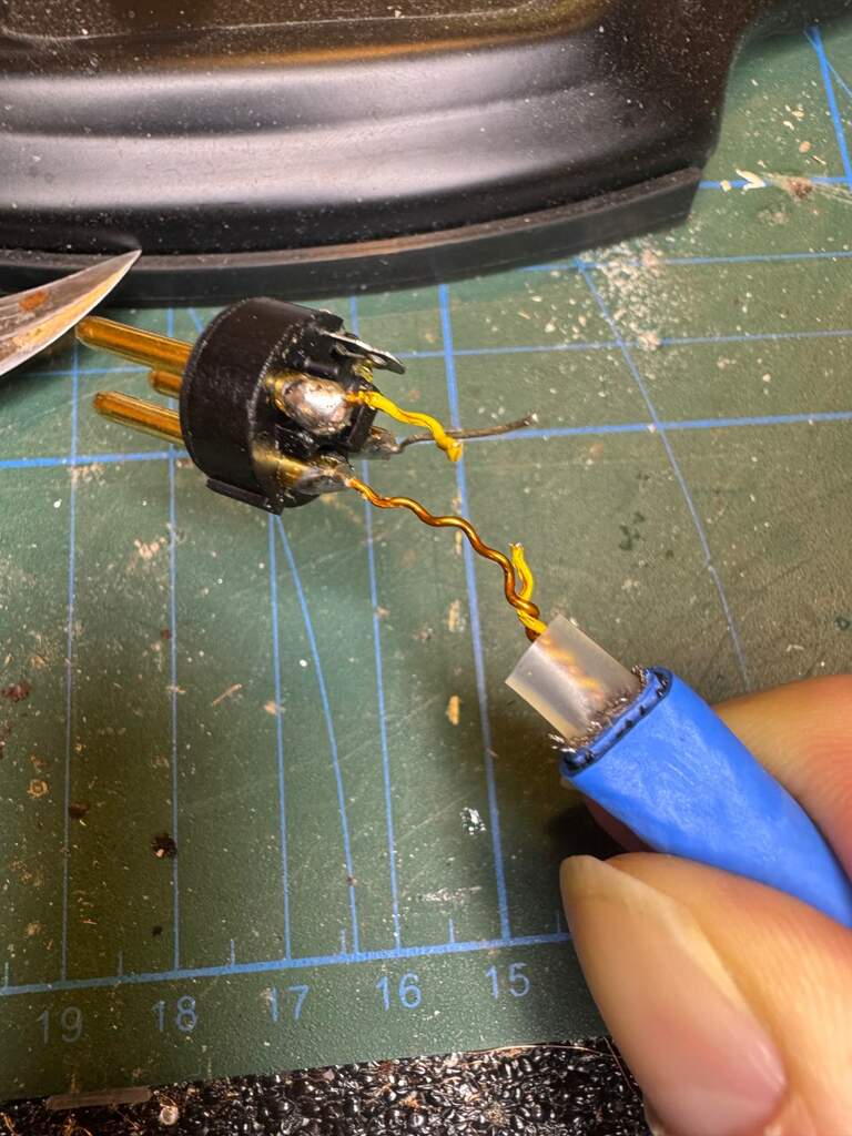

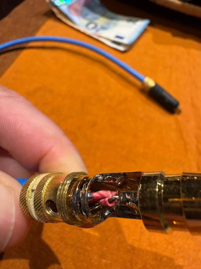

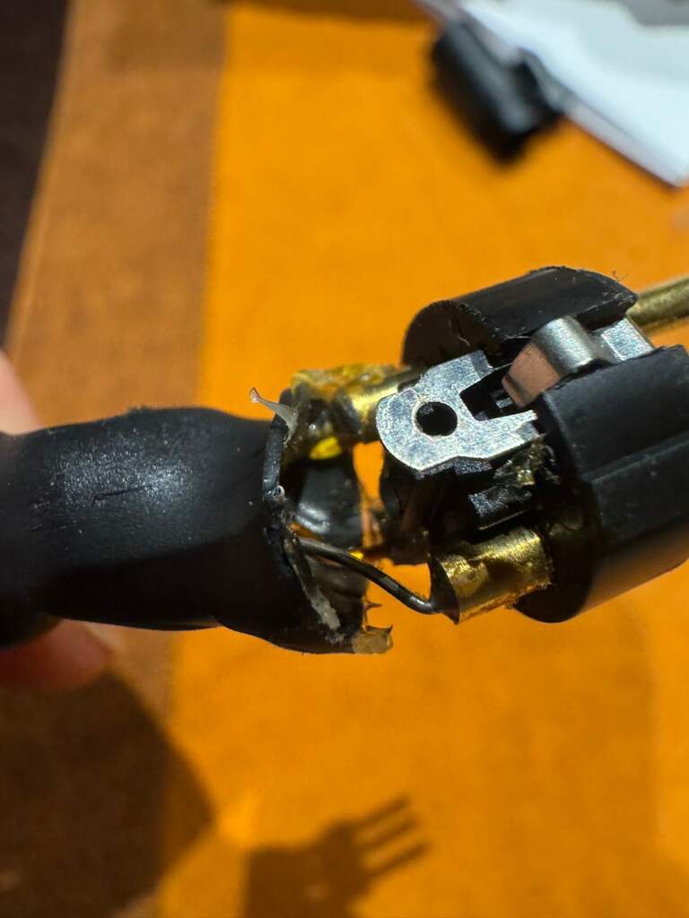

Eiji Inviato 24 Aprile 2025 Autore Condividi Inviato 24 Aprile 2025 12 minuti fa, FedeZappa ha scritto: Qualche foto in più? ma il secondo è di alimentazione, è l’SPX30 ? La schuko l’hai aperta tu o ti è arrivata così? dalla guaina il primo sembra originale. Ciao Fede, no, sono due foto dello stesso cavo, la seconda è l’interno del connettore xlr che pare un vero Neutrik. Sono i cavetti saldati ai pin che mi lasciano perplesso, sono veramente sottilissimi a vederli…da quel che ricordo la struttura interna doveva essere litz, giusto? Che altre foto potrebbero servire? Grazie! Link al commento https://melius.club/topic/25054-cavi-siltech-sq28-g5%E2%80%A6originali/#findComment-1496772 Condividi su altri siti Altre opzioni di condivisione...
FedeZappa Inviato 24 Aprile 2025 Condividi Inviato 24 Aprile 2025 La serie g5 era tutta solid core, da quel che ricordo. Questo dovrebbe essere il motivo. le foto che servono sono della guaina (anche dove non c’è la termorestringente) e dei connettori da varie angolazioni. ti chiedo foto esterne perché non li ho mai aperti (gli SQ 110) Link al commento https://melius.club/topic/25054-cavi-siltech-sq28-g5%E2%80%A6originali/#findComment-1496776 Condividi su altri siti Altre opzioni di condivisione...
alex2 Inviato 24 Aprile 2025 Condividi Inviato 24 Aprile 2025 Imho o si tratta di cavo farlocco, o è una versione molto vecchia e/o qualcuno ci ha messo mano perché quel connettore visto da dentro mi pare tragicamente terminato. Alex2 Link al commento https://melius.club/topic/25054-cavi-siltech-sq28-g5%E2%80%A6originali/#findComment-1496778 Condividi su altri siti Altre opzioni di condivisione...
Eiji Inviato 25 Aprile 2025 Autore Condividi Inviato 25 Aprile 2025 Esaminando le saldature, sembrano fatte bene. Però non vedo l’isolamento dei singoli cavi, anche se la guaina ricopre praticamente tutto. Oggi farò altre foto. Se non erro, questi cavi dovrebbero essere usciti nei primi anni 2000, ma è curioso che su Siltech si trovino pochissime info in rete (da un punto di vista tecnico, geometrie, materiali ecc ecc… Link al commento https://melius.club/topic/25054-cavi-siltech-sq28-g5%E2%80%A6originali/#findComment-1496811 Condividi su altri siti Altre opzioni di condivisione...

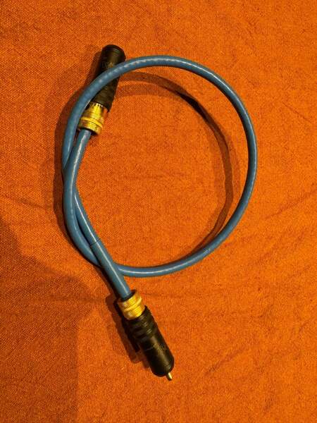

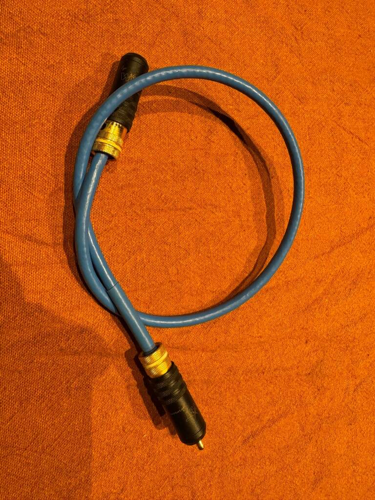

Eiji Inviato 25 Aprile 2025 Autore Condividi Inviato 25 Aprile 2025 Questo è il mio Siltech sq28 originale. È più vecchio, probabilmente G3 e non G5, ma mi pare molto diverso…anche se potrebbe comunque essere un tipo di cavo diverso dovuto al passaggio di generazioni Link al commento https://melius.club/topic/25054-cavi-siltech-sq28-g5%E2%80%A6originali/#findComment-1497480 Condividi su altri siti Altre opzioni di condivisione...

Ifer2 Inviato 26 Aprile 2025 Condividi Inviato 26 Aprile 2025 Dalle foto dei 2 cavi sembra che cambi anche il numero dei conduttori o sbaglio? Invece andato più' al sodo ti sembra che suoni simile a quello che gia' avevi? Dico simile tenendo conto che uno e' sbilanciato e uno bilanciato... Link al commento https://melius.club/topic/25054-cavi-siltech-sq28-g5%E2%80%A6originali/#findComment-1498213 Condividi su altri siti Altre opzioni di condivisione...

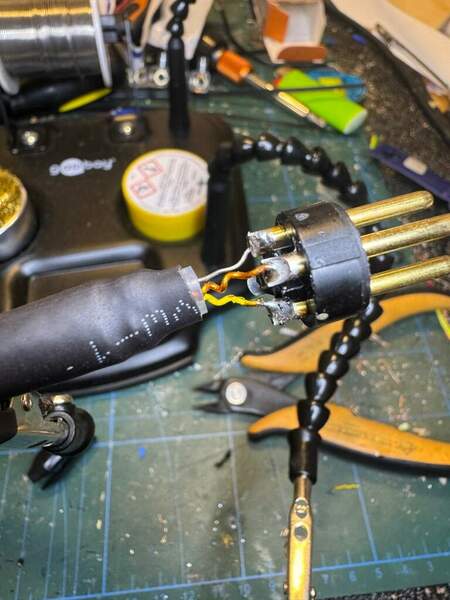

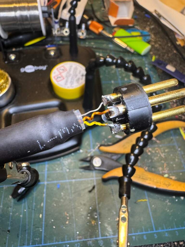

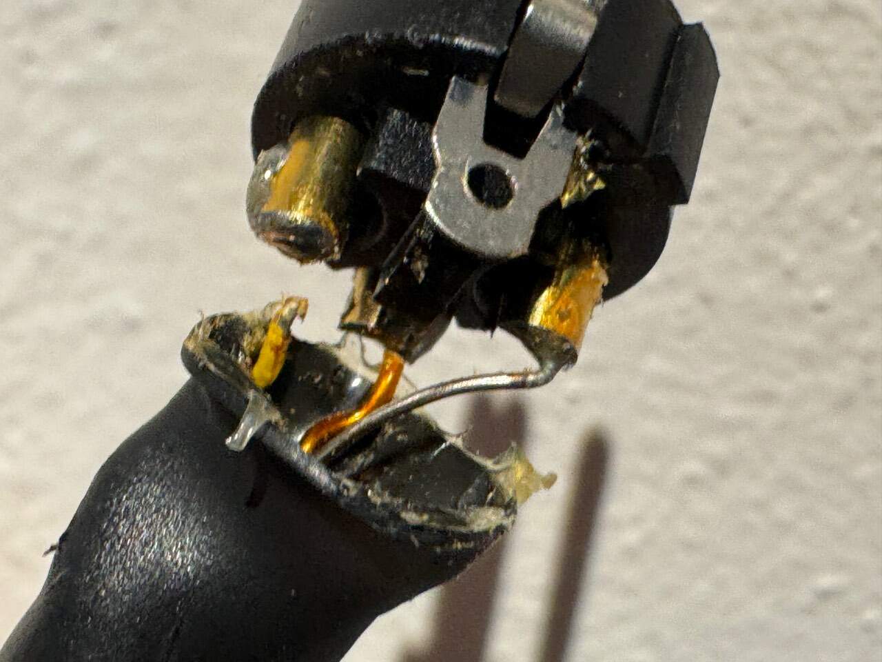

Eiji Inviato 26 Aprile 2025 Autore Condividi Inviato 26 Aprile 2025 Ecco altre due foto. Oggi, mentre staccavo e attaccavo i cavi dal pre, qualcosa non andava più come prima…ne ho aperto uno e…cavo rotto! Non riesco a paragonarli purtroppo, sono su due impianti diversi e quello rca è troppo corto per essere messo sul primo impianto, mentre nel secondo non ho ingressi bilanciati. Link al commento https://melius.club/topic/25054-cavi-siltech-sq28-g5%E2%80%A6originali/#findComment-1498298 Condividi su altri siti Altre opzioni di condivisione...
Eiji Inviato 26 Aprile 2025 Autore Condividi Inviato 26 Aprile 2025 Mi pare molto strano che un cavetto, sia anche solid core, si rompa così solo staccando e riattaccando un cavo. Posso sistemarlo agevolmente, non è un problema, ma mi preoccupa la rigidità e fragilità. Forse nel saldarlo la prima volta l’hanno scaldato troppo e/o troppo a lungo? O ci hanno rimesso le mani dopo? Link al commento https://melius.club/topic/25054-cavi-siltech-sq28-g5%E2%80%A6originali/#findComment-1498341 Condividi su altri siti Altre opzioni di condivisione...

Eiji Inviato 27 Aprile 2025 Autore Condividi Inviato 27 Aprile 2025 Aggiornamento: ho deciso di aprire i cavi per vedere se erano originali o meno e ho trovato un vero disastro dentro: a parte un polo dissaldato, uno dei cavetti era spaccato diversi mm sotto la saldatura (a causa di una piega secca) e la connessione di massa era rimasta appesa a due trefoli di calza che si sono strappati subito. Però almeno il cavo mi pare originale, i due poli sono ricoperti in kapton e uno in altro materiale che pare simile al teflon, lo schermo è fittissimo e c’è un secondo strato di rete protettiva. Dubito che chi copia faccia una cosa così elaborata. Allego foto prima e dopo rilavorazione Link al commento https://melius.club/topic/25054-cavi-siltech-sq28-g5%E2%80%A6originali/#findComment-1498776 Condividi su altri siti Altre opzioni di condivisione...
