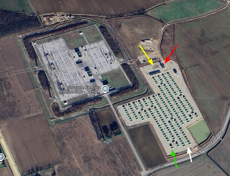

I BES sono dotati di inverter molto rapidi nel prendere il carico ed erogarlo, i tempi di reazione sono paragonabili a quelli degli inverter solari. E' inoltre possibile regolare esattamente la quantità  di energia erogata e prelevata, da questo pdv sono adatti a fare da regolatori di rete.
Ho avuto modo di vedere i requisiti di fornitura di alcuni di questi impianti e per tutti la potenza erogabile era tale da rendere molto breve l'ipotetico tempo di backup da batteria, il che indica che la loro funzione prevalente sarà proprio quella di  "peak-shaver" - "gap-filler".
https://www.enelgreenpower.com/it/media/news/2023/04/bess-crescita-italia
Ecco come appare un impianto BESS da 250MW realizzato nei pressi di sottostazione Enel. L'area impegnata è di circa 4,5ha.
Freccia Verde: FIla container batterie
Freccia Bianca: Fila container inverter
Freccia Gialla: Stalli di attestazione alla rete di alta tensione
Freccia Rossa: Trasformatore  MT/AT

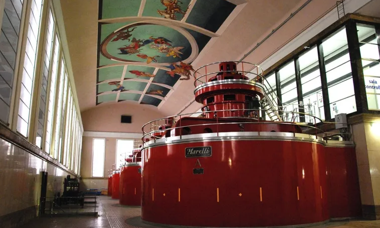

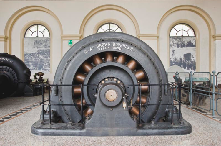

Vuoi mettere con qualche tonnellata di inerzia rotante a tenere la frequenza ?
Quello è idroelettrico, ed è cosa buona e giusta !
(di solito però sono lontani dai carichi principali, e l'efficacia della loro inerzia deve fare i conti con l'impedenza della linea di collegamento, ma qui si aprono questioni complesse che vanno valutate caso per caso conoscendo le grandezze in gioco)
