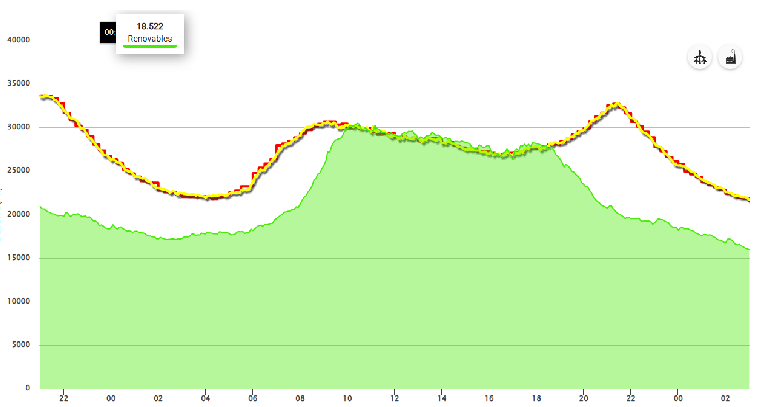

Adesso, UpTo11 ha scritto:
E comunque gli è praticamente venuto giù tutto
la quota minima che vedi nel grafico sopra corrisponde infatti ai sistemi isolati di canarie e baleari, oltre alla cogenerazione privata che si è portata "in isola sincrona".
Sono anche in ritardo con l'avvio delle turbogas, sono ora solo al  14% del carico e stanno usano solo l 8% della generazione potenziale tra turbogas e ciclo combinato.
Strano perché tra le termiche sono quelle più "agili".

e pensare che sei giorni fa, i media hanno festeggiato un traguardo significativo: la rete nazionale spagnola ha funzionato per la prima volta interamente con energia rinnovabile durante un giorno feriale.
  • Thanks 2

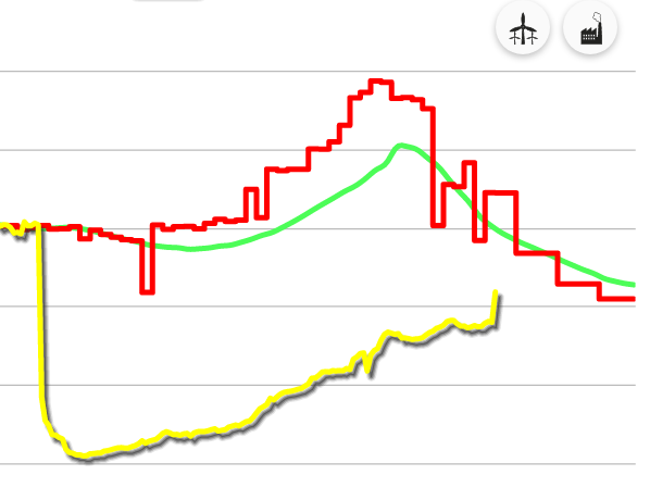

L'ipotesi di una interruzione delle importazioni dalla Francia pare smentita dal grafico che indica come queste fossero minimali e praticamente nulle prima dell'evento (in pratica si sono fermate quando è partita la produzione fotovoltaica)
Il grosso dell'import avveniva dal Portogallo e si è praticamente invertito diventando un export quando il FV spagnolo è entrato in produzione (frecce sopra e sotto il grafico, risp. import ed export)
Prima dell'evento la rete spagnola esportava il 7,5% della produzione in Portogallo, il 4% in Francia (!) il 2,1% in Marocco, qualche briciola verso le baleari,  e ricaricava bacini idroelettrici con quasi il 10% della produzione.
Da questi dati non si evidenziano particolari criticità, occorre attendere gli esiti delle verifiche che sicuramente si stanno svolgendo.
@wow non sono in grado di farne coi dati pubblici a disposizione, forse l'interruzione di una grossa dorsale veicolante produzione nucleare sincrona ?  Ma senza uno schema di massima della rete nazionale rimane un ipotesi da bar.
Vero ma nell'annucio c'è un trucchetto:  Le rinnovabili hanno si fornito tutta l'energia richiesta dal carico (per alcune ore) ma nel frattempo una "base" minima di produzione tradizionale non si è mai fermata ed hanno sforato le eccedenze ricaricando i bacini idroelettrici a pompaggio e/o esportando.
Risultato comunque encomiabile.
