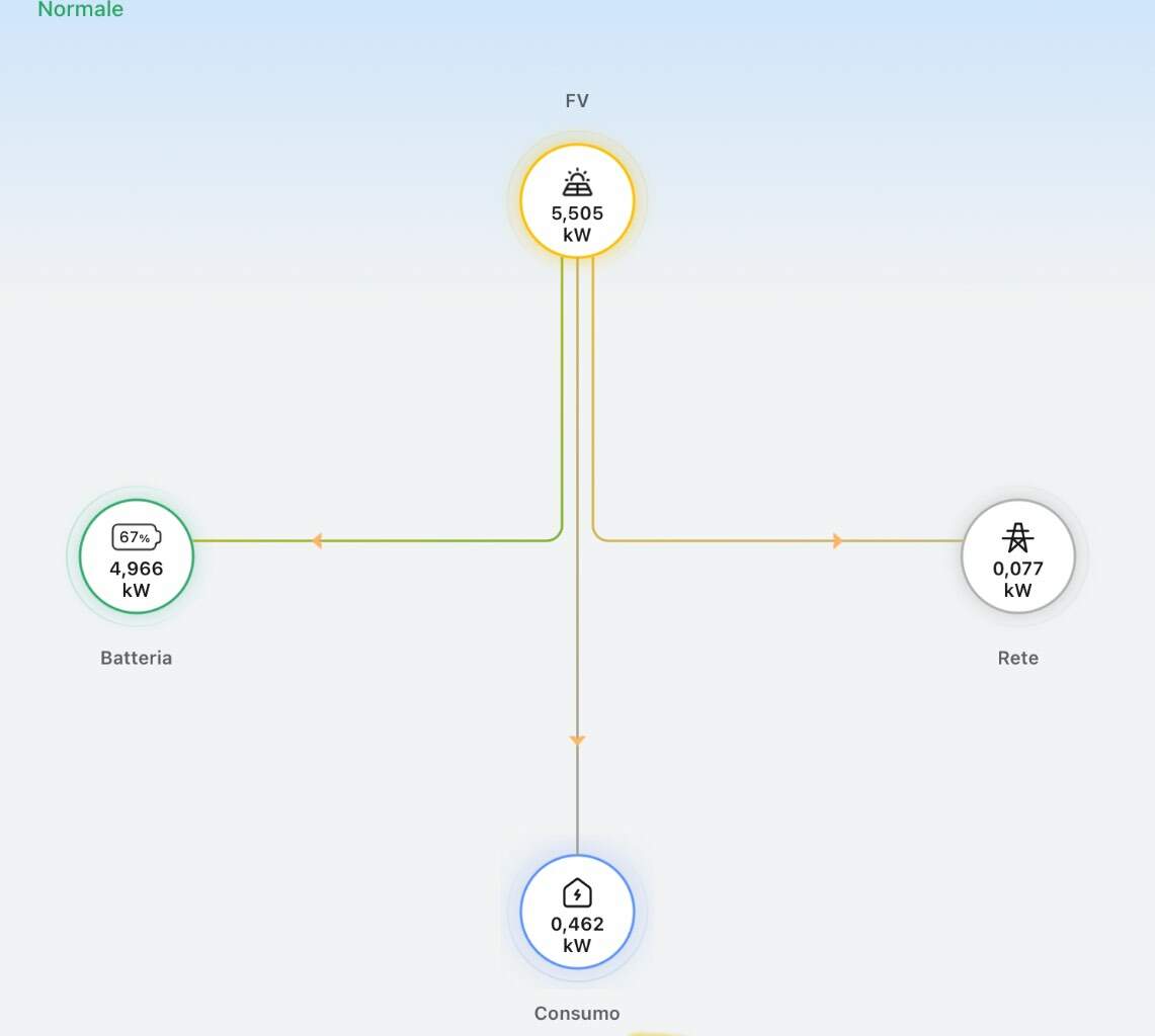

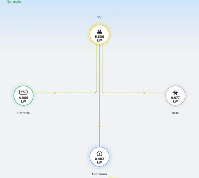

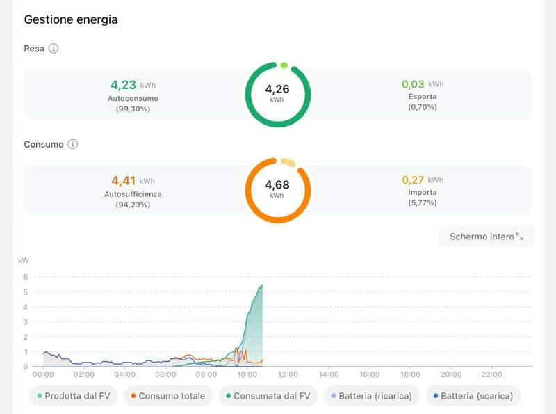

sono neanche le 10 ora solare… stasera arriviamo ad oltre 50kwh… una casa normale ci fa 7-8 giorni.
manco il benzinaio mantengo più.
