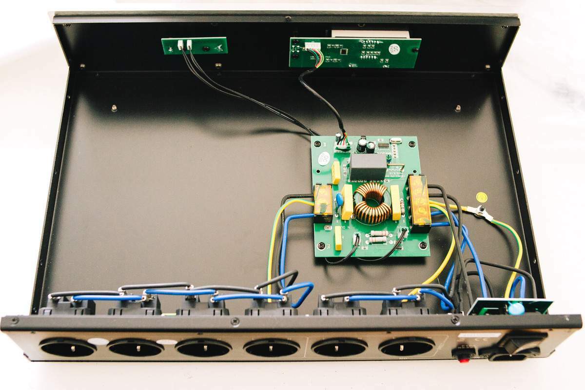

Lepidus Inviato 1 Maggio 2025 Condividi Inviato 1 Maggio 2025 Valutavo di cablare la mia multipresa Dynavox 7000 con un cablaggio a stella. Sostituendo la iec con IEC Furutech FI-06 e per il cablaggio utilizzare i cavi i Neotech SOCP-16 e SOCT-14. Ne può valere la pena? Link al commento https://melius.club/topic/25132-dynavox-7000-cablaggio-a-stella/ Condividi su altri siti Altre opzioni di condivisione...
Fabio Cottatellucci Inviato 1 Maggio 2025 Condividi Inviato 1 Maggio 2025 Se: tutto il resto della linea è ottimizzato, cioè hai a monte meno contatti possibile e, quelli che ci sono, sono ben fatti; i cavi dei singoli apparecchi sono buoni cavi; hai cercato di eliminare vicinanze e parallelismi fra i cavi d'alimentazione nel retrobottega dello stereo... allora la risposta è no. Anche se la stella può darti un miglioramento, la linea va già bene. Inutile sfruculiare/ravanare un dispositivo ben funzionante che, per di più, eroga la 230V e, quindi, va trattato con la massima cura e conoscenza. Link al commento https://melius.club/topic/25132-dynavox-7000-cablaggio-a-stella/#findComment-1502380 Condividi su altri siti Altre opzioni di condivisione...
Lepidus Inviato 1 Maggio 2025 Autore Condividi Inviato 1 Maggio 2025 @Fabio Cottatellucci Anche se non cablarla a stella ma utilizzando un cavo migliore, potrebbe valere sempre la pena? Link al commento https://melius.club/topic/25132-dynavox-7000-cablaggio-a-stella/#findComment-1502391 Condividi su altri siti Altre opzioni di condivisione...
Fabio Cottatellucci Inviato 1 Maggio 2025 Condividi Inviato 1 Maggio 2025 No. Link al commento https://melius.club/topic/25132-dynavox-7000-cablaggio-a-stella/#findComment-1502411 Condividi su altri siti Altre opzioni di condivisione...

danielecovezzoli Inviato 1 Maggio 2025 Condividi Inviato 1 Maggio 2025 Salve, anch'io possiedo la Dynavox 7000 e mi era venuta in mente anche a me di metterci le mani, ma una volta aperta ho visto che comunque era un lavoro ben fatto e mi sono chiesto perché!!!!!, d'avvero cambiare I cavi può dare qualcosa in più, cosa si pensa di ottenere, perché rovinare un prodotto che va già bene, consiglio se non sei contento della onesta Dynavox 7000 fai prima a cambiarla con un altra. 1 Link al commento https://melius.club/topic/25132-dynavox-7000-cablaggio-a-stella/#findComment-1502449 Condividi su altri siti Altre opzioni di condivisione...

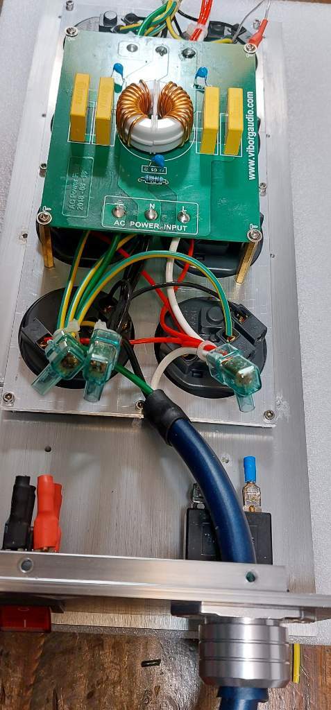

pro61 Inviato 2 Maggio 2025 Condividi Inviato 2 Maggio 2025 @Lepidus Io, tempo fa, ho ricablato a stella la mia Viborg, ma più che altro perché aveva tutte e otto le prese sotto filtro, quindi l'ho splittata in 4+4. Per l'occasione, ho anche tolto la IEC,l'interruttore con luce e il fusibile. Ho usato cavo Elecaudio da 1.6 mm2 per l'interno e 2.5 verso il muro. Insomma ho fatto una Vimar . Differenze? Nessuna. Link al commento https://melius.club/topic/25132-dynavox-7000-cablaggio-a-stella/#findComment-1502589 Condividi su altri siti Altre opzioni di condivisione...
Fabio Cottatellucci Inviato 2 Maggio 2025 Condividi Inviato 2 Maggio 2025 31 minuti fa, pro61 ha scritto: Io, tempo fa, ho ricablato a stella la mia Viborg, ma più che altro perché aveva tutte e otto le prese sotto filtro, quindi l'ho splittata in 4+4. Molto saggio. 31 minuti fa, pro61 ha scritto: ho anche tolto la IEC,l'interruttore con luce e il fusibile. Ho usato cavo Elecaudio da 1.6 mm2 per l'interno e 2.5 verso il muro. IMHO molto bene, tranne il fusibile, che avrei tenuto, specialmente se non hai dei varistori nel quadro di casa. 31 minuti fa, pro61 ha scritto: Insomma ho fatto una Vimar . 31 minuti fa, pro61 ha scritto: Differenze? Nessuna. Abbastanza prevedibile, ma la liberazione dal filtro di alcune prese è stata importante dal punto di vista della flessibilità operativa e l'eliminazione di lucetta e interruttore male non fanno. Link al commento https://melius.club/topic/25132-dynavox-7000-cablaggio-a-stella/#findComment-1502612 Condividi su altri siti Altre opzioni di condivisione...
