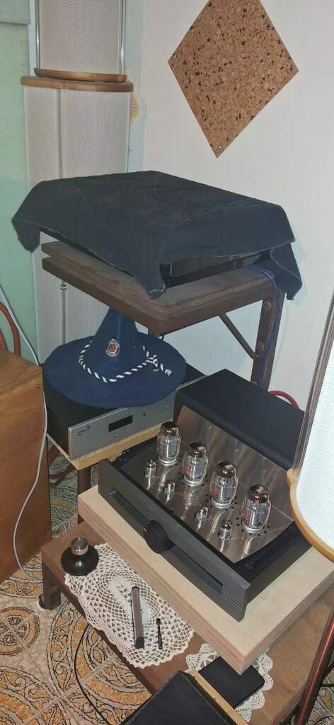

Giannimorandi Inviato 24 Ottobre 2025 Condividi Inviato 24 Ottobre 2025 Anche io ho una dynavox a cui ho collegato amplificatore synthesis Roma 510AC Signature e un finale parasound alle prese non filtrate mentre alle filtrate il motore del giradischi un crossover elettronico e il dac funziona perfettamente senza rumore poi mi torna comodo accedere e spegnere dalla dynavox tutto assieme senza timore di lasciare acceso qualcosa 1 Link al commento https://melius.club/topic/25132-dynavox-7000-cablaggio-a-stella/page/2/#findComment-1620652 Condividi su altri siti Altre opzioni di condivisione...
