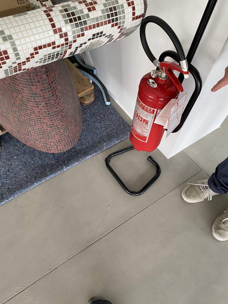

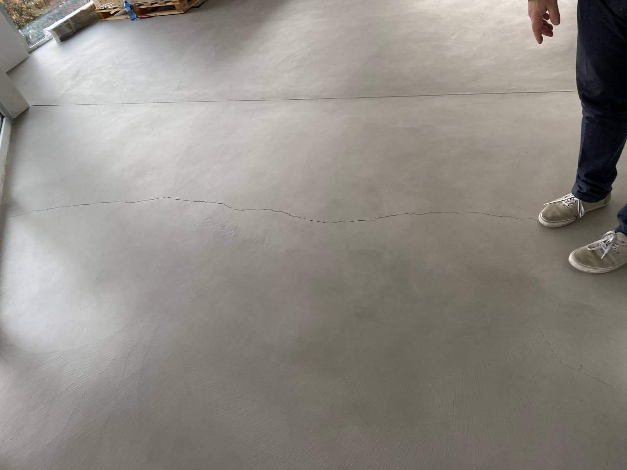

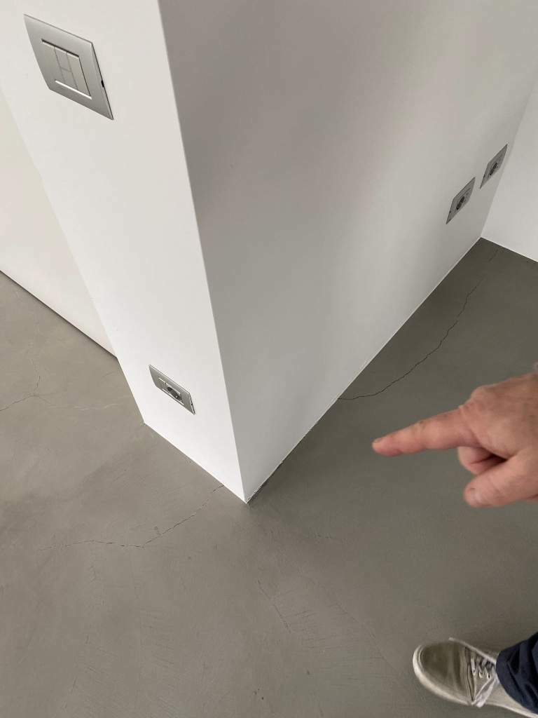

Ciao, una squadra di posa certificata dal produttore del microcemento è un buon punto di partenza, ma spesso non  basta...sotto sono foto dei nostri uffici. Il pavimento è comunque bellissimo e sto pensando in  un futuro prossimo di riproporlo a casa mia, ma come vedi ha delle crepe piuttosto evidenti che partono principalmente dagli spigoli del vano scala. Per quanto riguarda la resistenza al calpestio mi è difficile dirlo, il pavimento ha quasi quattro anni e si trova in un  ambiente dove c'è pochissimo passaggio.

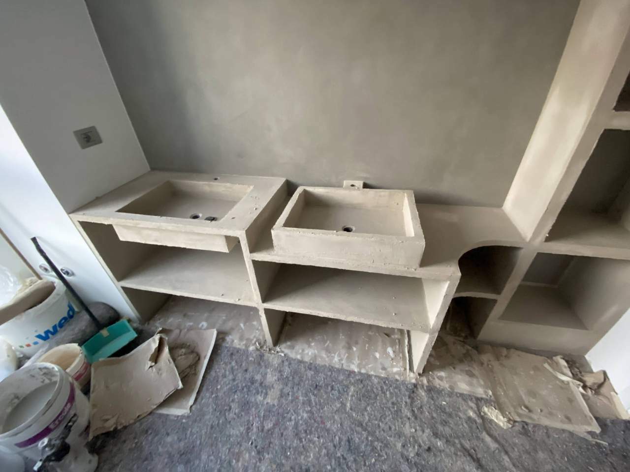

Nei bagni la problematica principale è dove c'è acqua battente ,nonostante molti resinatori dicano che non avranno mai problemi con  il loro ciclo di posa, io tenderei a non fidarmi e magari adottare una soluzione ibrida, tipo  mensolone o struttura mobile bagno resinati e il lavabo in se prenderlo come elemento a se stante ( ceramica , corian o similari )
Il lavabo che vedi in foto, solo quello di sinistra ha avuto un infiltrazione d'acqua dopo una settimana di utilizzo e poi non è stato piu usato ,ad oggi presenta ancora un alone intorno alla piletta di colore piu scuro,

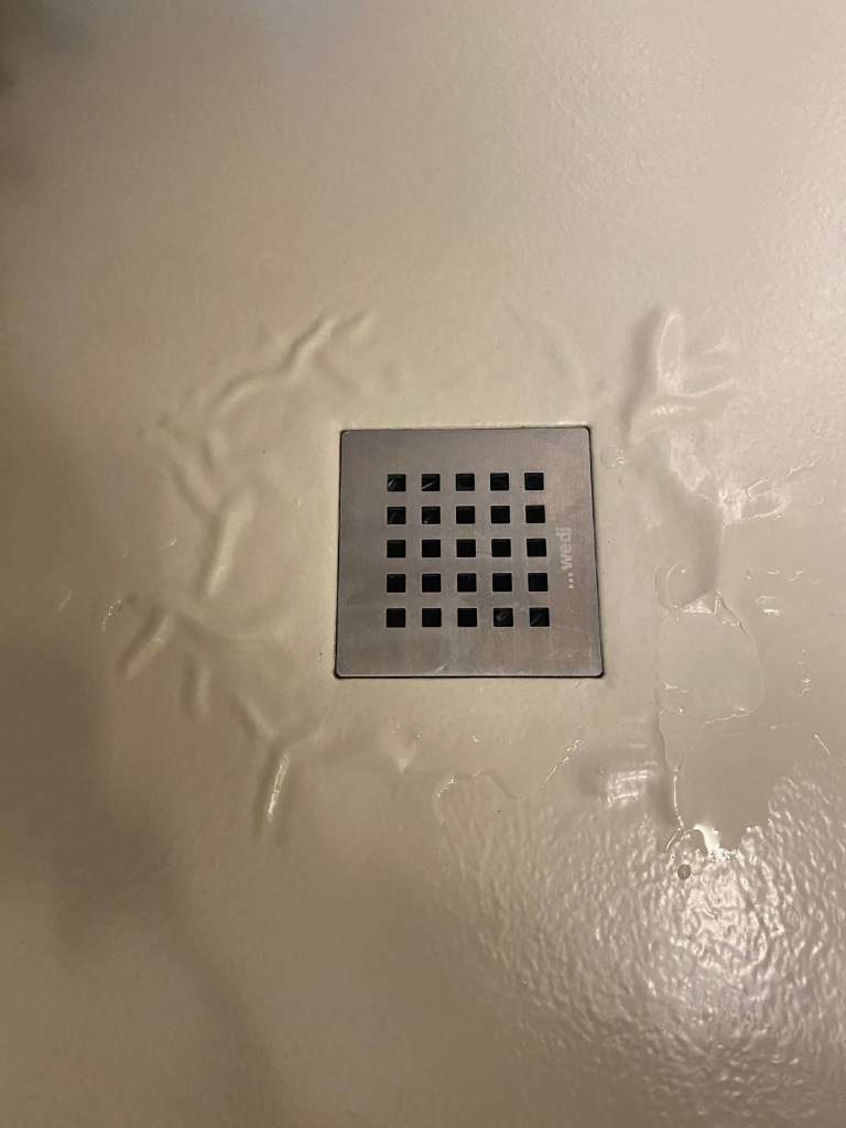

Per i piatti  doccia è un NO grande come  una casa a resine e affini per quanto mi riguarda, l'azienda per cui lavoro produce materiale edile leggero adatto alle zone umide, quindi bagni , docce, SPA, la struttura lavabo sopra è costruita interamente con  il nostro materiale, il piatto doccia che vedi sotto in foto è un nostro prodotto rivestibile...da 15 anni che lavoro per loro, credo di aver visto poche contestazioni, la stragrande maggioranza di queste contestazioni sono state per i piatti doccia resinati, quando in realtà i nostri sistemi doccia al 90% vengono rivestiti in ceramica o materiale  lapideo.

Interessante...crepe verso vano scala presumo per movimenti elastici della soletta, i problemi con l'acqua sono prevedibili, sigillare tutto a mio parere è quasi impossibile, basta 1mm di infiltrazione e l'acqua fa il suo mestiere, c'è poco da fare. Pensavo infatti, nel mio caso, di evitare, la convivenza tra microcemento e acqua, lo limiterei alla pavimentazione e alle pareti, per i sanitari lavabo e piatto doccia tradizionali, le superfici che vorrei trattare non sono granché estese (circa 15mq), quello che mi lascia perplesso è di dovermi affidare a personale capace ma generico, cioè non specializzato nella posa di questo materiale.
Presumibilmente si, tieni conto che è un edificio in zona industriale, costruito con elementi prefabbricati.
42 minuti fa, landrupp ha scritto:
basta 1mm
Anche micron, da qui l'impossibilità di riuscire a controllare il tutto e dare una garanzia
I produttori più conosciuti hanno sicuramente delle squadre di posa anche se a volte non basta, vedi crepe nel nostro ufficio. Mi affiderei comunque a produttori di microcemento con una storia alle spalle, HD surface, Kerakoll Home design e compagnia rasando . Comunque se ti limiti a metrature piccole e fuori da zone con grande umidità, non vedo poi tante controindicazioni
Temo che queste crepe siano inevitabili, non ho visto uno di questi pavimenti che ne sia completamente privo. Bastano secondo me le semplici dilatazioni e contrazioni termiche stagionali agenti sullo stesso pavimento, non ne parliamo se a muoversi per questo motivo e altri e' l'intera struttura.
Lo sporco e l'umidità che inevitabilmente finisce nella fessura la rendono più evidente.

Wow...la Ardex ha acquisito la nostra azienda tre anni fa, al primo incontro  con i loro tecnici italiani gli abbiamo posto la domanda su come risolvono con il Pandomo la zone doccia o wellness, la risposta è che non la risolvono, non la fanno proprio.
