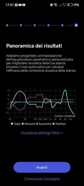

Per i più esperti @ilmisuratore@ilmisuratore and & co.
Sto smanettando con la room correction di un wiim ultra per ora, poi ho ordinato un micr usb e proverò con rew.
La domanda è questa, il wiim mi dice che il ritardo dei diffusori è 6 millisecondi e quello del sub di 10 millisecondi, sono valori accettabili?
Poi non ho capito se misurando tali valori li sincronizza automaticamente. Grazie in anticipo.
La misura viene fuori corretta (molto meglio verificare con REW) ma se tra i diffusori e il sub l'impulso viene separato da un valore di 4 ms significa che tra sub e diffusori  ci "dovrebbe teoricamente essere" una distanza di circa 136 cm
Che distanza c'è tra i diffusori e il sub ?

Prima di fare le misure, poiché c'è un opzione di sincronizzazione tra sub e diffusori l'ho flaggata.
Avevo, anzi ho il dubbio se lo smartphone dovesse essere messo in orizzontale con il suo microfono verso i diffusori o in verticale sempre leggermente inclinato verso gli speaker, cosa che ho fatto.
Poi quando mi arriva il mic forse ti rompero ancora :classic_biggrin:
Per ora non ho fatto le misure con canale dx e sx, solo stereo e da 40 a 640hz.
