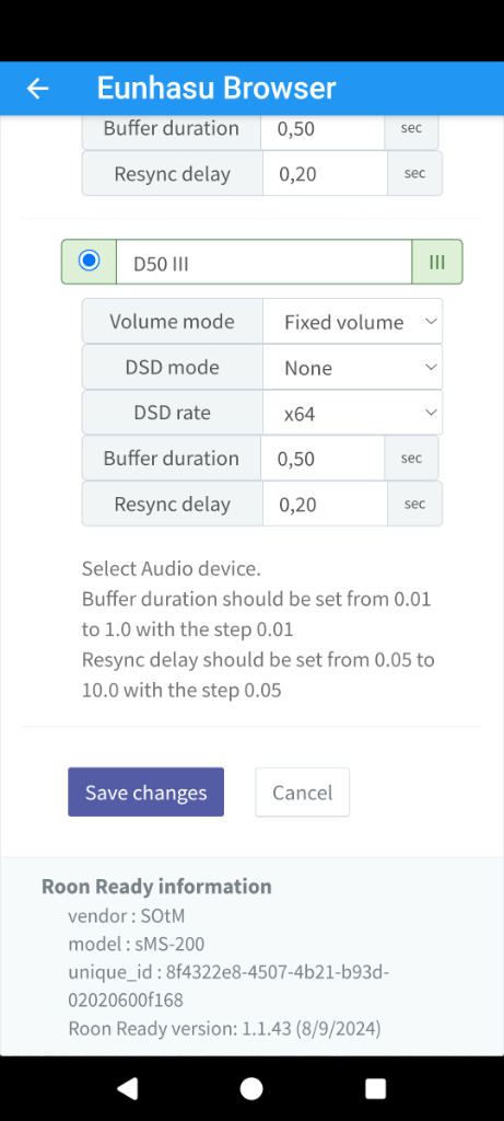

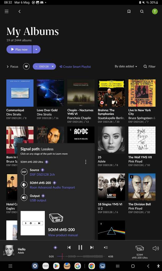

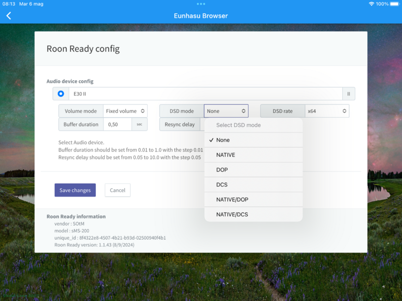

Capotasto Inviato 5 Maggio 2025 Condividi Inviato 5 Maggio 2025 Chiedo aiuto ai ben informati, o possessori di DAC Topping. Ho recentemente acquistato il DAC in oggetto, più che altro per curiosità sull'onda di una positivissima recensione degli "audioscienziati". A prescindere da come suona (incredibilmente benissimo, ma veramente benissimo), 'sto maledetto si rifiuta categoricamente di leggere file DSD (DSF o DFF), convertendo sempre tutto in PCM. Eppure lo spacciano per essere in grado di leggere nativamente il DSD, anche (DOP). Sul manuale d'uso non c'è scritta una parola sul tema, per cui non sembra ci sia una qualche funzione da abilitare. Ho Roon, e ovviamente ho già disattivato tutte le opzioni di conversione; tuttavia succede sempre questo: Qualcuno ha suggerimenti? Link al commento https://melius.club/topic/25195-topping-d50-iii-dac-si-rifiuta-di-leggere-il-dsd/ Condividi su altri siti Altre opzioni di condivisione...
Capotasto Inviato 5 Maggio 2025 Autore Condividi Inviato 5 Maggio 2025 Ah!, anche sulla pagina di gestione di Eunhasu non c'è verso di cambiare la configurazione da DSD "None" (che vedete in foto) a quella "Native/DOP". Se ci provo, non me la cambia, come se il DAC non fosse predisposto a gestire il DSD. Eppure dovrebbe esserlo... Link al commento https://melius.club/topic/25195-topping-d50-iii-dac-si-rifiuta-di-leggere-il-dsd/#findComment-1505765 Condividi su altri siti Altre opzioni di condivisione...

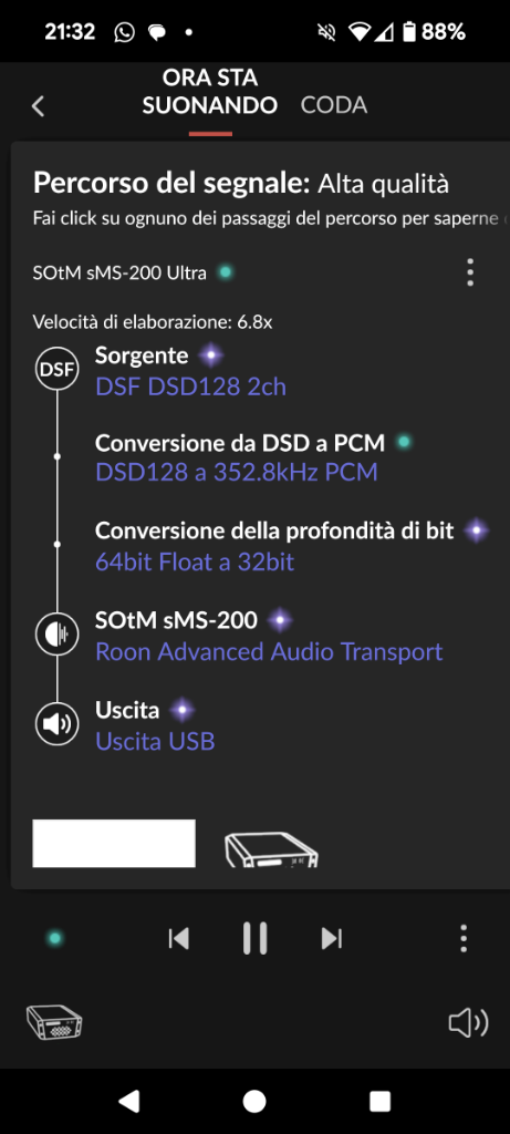

Capotasto Inviato 6 Maggio 2025 Autore Condividi Inviato 6 Maggio 2025 Ho continuato a conversare col sorprendente cervellone, il quale (dietro mia osservazione che il SOtM non riceve nemmeno segnale DOP,e che in Roon non mi compare neanche alcuna possibilita di attivare il DSD Native) ha quindi chiarito che: Grazie per la conferma: se il Signal Path in Roon mostra "Convert to PCM" durante la riproduzione di file DSD, significa che: Il tuo Topping D50 III, tramite il SOtM sMS-200 Ultra, non sta ricevendo nemmeno DoP. Il DSD viene convertito in PCM prima di arrivare al DAC. Cosa può causarlo: Il SOtM non riconosce il DAC come compatibile DSD (neanche DoP) Alcuni DAC, come i Topping, non vengono identificati correttamente dal kernel Linux del bridge, anche se supportano DSD in hardware. Impostazione errata nel pannello del SOtM Il sMS-200 ha una UI web (basata su Eunhasu) dove puoi attivare DoP o cambiare il backend audio (MPD, Roon, etc.). Cosa fare per cercare di abilitare almeno DoP: 1. Entra nella web UI del SOtM (Eunhasu) Vai al browser e digita l’indirizzo IP del sMS-200 (es. 192.168.1.100) Accedi alla pagina di configurazione audio USB Verifica: Che il DAC Topping sia correttamente riconosciuto Se c’è un’opzione per DoP, attivala Salva e riavvia 2. Cambia backend se serve Nella UI del sMS-200, assicurati che sia Roon Ready abilitato, e non altri backend attivi in parallelo (tipo MPD o HQPlayer) 3. Riavvia tutto Dopo aver fatto modifiche: Riavvia il DAC Riavvia il sMS-200 Riavvia Roon Core 4. Controlla di nuovo il Signal Path Prova un file DSD64 e verifica se ora mostra “DSD over PCM (DoP)” Se ancora non funziona A questo punto, se: Firmware del SOtM è aggiornato DSD native non si abilita Nemmeno DoP è disponibile Allora il kernel Linux del SOtM non supporta il D50 III neanche per DoP — cosa purtroppo non rara con alcuni DAC Topping. In questo caso, le alternative sono: Soluzioni possibili: Usa un altro bridge compatibile (es. Raspberry Pi con Ropieee, con kernel patchato) Collega il DAC direttamente al Roon Core via USB Accetti la conversione in PCM, che comunque può arrivare fino a 352.8 kHz (con buona qualità, anche se non bit-perfect DSD) Ti va se ti aiuto passo per passo nella UI del SOtM, magari con uno screenshot o guidandoti in tempo reale? Link al commento https://melius.club/topic/25195-topping-d50-iii-dac-si-rifiuta-di-leggere-il-dsd/#findComment-1505889 Condividi su altri siti Altre opzioni di condivisione...

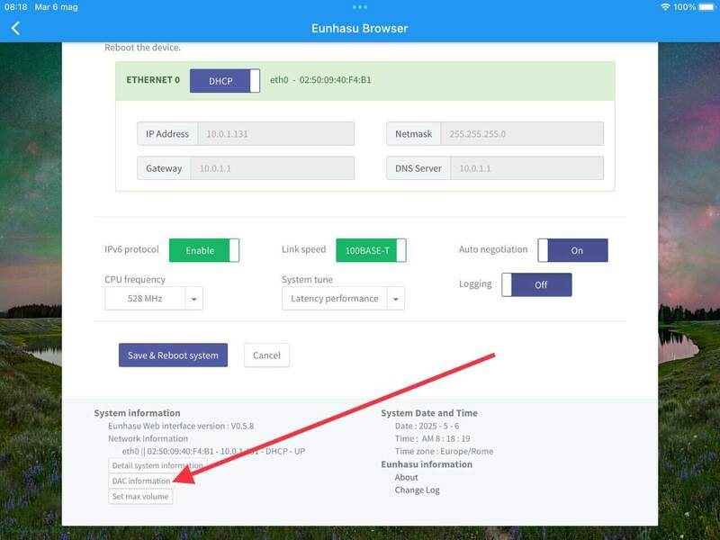

stefano_mbp Inviato 6 Maggio 2025 Condividi Inviato 6 Maggio 2025 @Capotasto … passerei alle viscere di pollo e poi ai fondi di caffè …. da me il cambio di impostazione del sMS200 funziona … proverei in prima battuta a cambiare browser, alcuni non si comportano come dovrebbero. . se il problema non si risolve dovresti allora inviare a May Park/Sotm (sotm@sotm-audio.com) le caratteristiche del dac chiedendo di aggiungerlo al kernel trovi le caratteristiche del dac in Dac information al fondo della pagina di System setup e quindi premendo il tasto Dac information 1 1 Link al commento https://melius.club/topic/25195-topping-d50-iii-dac-si-rifiuta-di-leggere-il-dsd/#findComment-1505903 Condividi su altri siti Altre opzioni di condivisione...

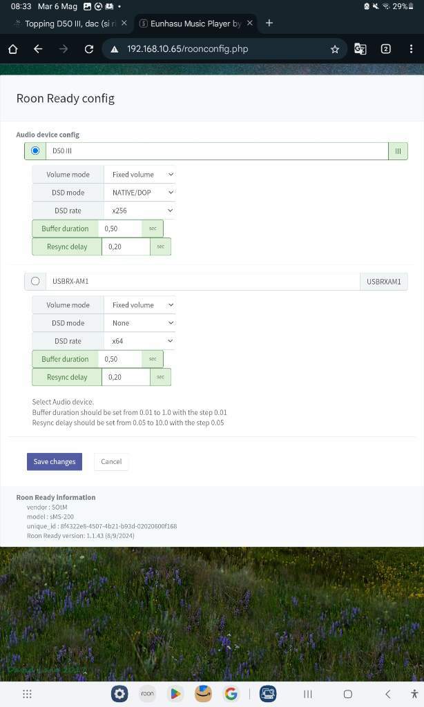

Capotasto Inviato 6 Maggio 2025 Autore Condividi Inviato 6 Maggio 2025 @stefano_mbp SEI UN MITO!!!!!! Lo dicevo, io, che l'intelligenza umana non può soccombere a questi insulsi moderni oracoli!!!! ChatGPT mi ha fatto un pippotto di decine di pagine, senza risolvere un tubo, nonostante una apparente enciclopedica competenza, e poi arriva il MITICO!! Stefano, mi consiglia di cambiare browser, e... TAAC!!!: 2 Link al commento https://melius.club/topic/25195-topping-d50-iii-dac-si-rifiuta-di-leggere-il-dsd/#findComment-1505915 Condividi su altri siti Altre opzioni di condivisione...

Capotasto Inviato 6 Maggio 2025 Autore Condividi Inviato 6 Maggio 2025 1 ora fa, giacomino ha scritto: Prima quale utilizzavi? E adesso? Prima utilizzavo il browser di Eunhasu, scaricato da qui: https://play.google.com/store/apps/details?id=com.sotm_audio.eunhasu&hl=it e non mi faceva fare niente, né modificare alcunchè. Poi, dopo il consiglio di Stefano, ho inserito l'indirizzo IP del SOtM in Chrome, sono entrato nella UI di gestione del bridge, e magicamente mi ha fatto modificare le impostazioni del DSD. Link al commento https://melius.club/topic/25195-topping-d50-iii-dac-si-rifiuta-di-leggere-il-dsd/#findComment-1505962 Condividi su altri siti Altre opzioni di condivisione...
