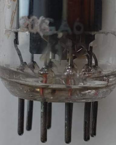

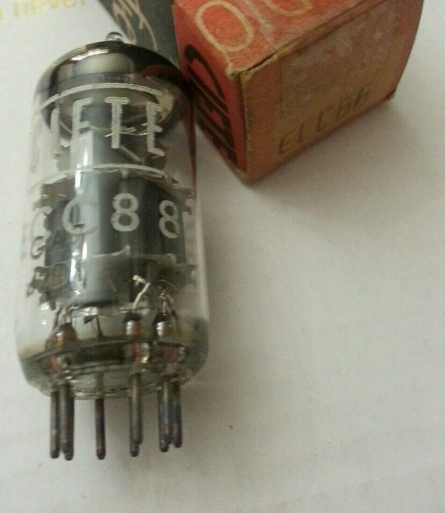

indifd Inviato 11 Settembre 2025 Condividi Inviato 11 Settembre 2025 Il 05/09/2025 at 22:00, ivanouk ha scritto: visto che ho orecchie prosciuttate non vale la pena fare del tube rolling Sicuro sicuro? Le EL84 installate sono basic, meglio comunque le russe storiche rispetto alle ultime sempre russe, sempre di produzione Reflektor Saratov marchiate Tung-Sol (basic basic ) Ottima la scelta della driver: una ECC88 di produzione Philips Heerlen anni 60 (se vedo bene inizi anni 60) non si legge il codice, ma non variano molto Tra poco un vostro "collega" cuffiofilo terminerà di fare test per la scelta delle valvole da usare sul suo nuovo Megahertz che ha le 845 come finali, due EL84 come driver e una ECC82 come amplificazione in ingresso, poi dovrebbe pubblicare il risultato finale delle sue prove, utilizzerà delle 845 cinesi Linlai poi è partito proprio con delle due EL84 identiche alle tue russe moderne marchiate Tung-Sol di produzione Reflektor Saratov 1 Link al commento https://melius.club/topic/25260-la-nuova-elettrostatica-audeze-crbn-2-a-confronto-con-la-vecchia-crbn-1/page/3/#findComment-1586684 Condividi su altri siti Altre opzioni di condivisione...

indifd Inviato 11 Settembre 2025 Condividi Inviato 11 Settembre 2025 21 minuti fa, SimoTocca ha scritto: Il tube rolling ə sempre una specie di lotteria... ... se non hai conoscenze Per conoscenza intendo: a) caratteristiche in termini di resa audio rispetto alla funzione svolta e al tipo di circuito in cui è inserita una valvola delle varie versioni/stabilimento/produttore, ovvero conoscere per esempio la resa di una ECC88 come quella della foto precedente in una funzione di amplificazione/inseguitore catodico classico b) la medesima valvola ECC88 potrebbe avere caratteristiche o coincidenti o divergenti se utilizzata come driver di valvole di potenza e la valutazione vale solo abbinata a una specifica valvola di potenza c) altra casistica possibile potrebbe essere proprio la valutazione di una EL84 non utilizzata come valvola di potenza in SE o push-pull (funzione nettamente più diffusa), ma come driver di una valvola di potenza come le 845 dell'ampli Megahertz, anche in questo caso la valutazione è sempre associata alla tipologia (845 nel caso Megahertz) e alla versione/produttore (Linlai) d) ovviamente che il tipo di cuffie o diffusori abbinati influisce sulla valutazione delle valvole confrontate e) ultimo aspetto, ma forse uno dei più importanti è la differenza tra le valutazioni di persone differenti, valutazioni tutte legittime IMHO Prerequisito: essere in grado di riconoscere correttamente cosa si confronta ovvero saper identificare correttamente tutte le valvole storiche e moderne Link al commento https://melius.club/topic/25260-la-nuova-elettrostatica-audeze-crbn-2-a-confronto-con-la-vecchia-crbn-1/page/3/#findComment-1586883 Condividi su altri siti Altre opzioni di condivisione...

indifd Inviato 11 Settembre 2025 Condividi Inviato 11 Settembre 2025 8 minuti fa, SimoTocca ha scritto: in 35 anni sai quanti tube rolling abbiamo fatto? Scusa la diffidenza, ma a capacità di identificare correttamente le valvole storiche hai buone conoscenze? Se non si è in grado di identificare una valvola anche se testata benissimo poi dopo hai voglia di parlare di lotteria sul risultato finale, fino al 2010 la conoscenza in materia era veramente a livelli bassi a parte rare eccezioni, anche estremamente validi tecnici erano carenti e lo sono ancora a volte su queste skill Link al commento https://melius.club/topic/25260-la-nuova-elettrostatica-audeze-crbn-2-a-confronto-con-la-vecchia-crbn-1/page/3/#findComment-1586902 Condividi su altri siti Altre opzioni di condivisione...

ivanouk Inviato 11 Settembre 2025 Condividi Inviato 11 Settembre 2025 2 ore fa, indifd ha scritto: ... se non hai conoscenze Per conoscenza intendo: a) caratteristiche in termini di resa audio rispetto alla funzione svolta e al tipo di circuito in cui è inserita una valvola delle varie versioni/stabilimento/produttore, ovvero conoscere per esempio la resa di una ECC88 come quella della foto precedente in una funzione di amplificazione/inseguitore catodico classico b) la medesima valvola ECC88 potrebbe avere caratteristiche o coincidenti o divergenti se utilizzata come driver di valvole di potenza e la valutazione vale solo abbinata a una specifica valvola di potenza c) altra casistica possibile potrebbe essere proprio la valutazione di una EL84 non utilizzata come valvola di potenza in SE o push-pull (funzione nettamente più diffusa), ma come driver di una valvola di potenza come le 845 dell'ampli Megahertz, anche in questo caso la valutazione è sempre associata alla tipologia (845 nel caso Megahertz) e alla versione/produttore (Linlai) d) ovviamente che il tipo di cuffie o diffusori abbinati influisce sulla valutazione delle valvole confrontate e) ultimo aspetto, ma forse uno dei più importanti è la differenza tra le valutazioni di persone differenti, valutazioni tutte legittime IMHO Prerequisito: essere in grado di riconoscere correttamente cosa si confronta ovvero saper identificare correttamente tutte le valvole storiche e moderne Nel senso contano le misure come gli Audioscenziati? Certamente giusto, ma se non sento differenza tra una valvola da 50-100 eur e una da 500 eur a che serve mettere quella 'giusta'? E guarda che viene da esperienza con diversi amplificatori a valvole, per questo non lo faro' mai piu, tempo perso, meglio (xme), spendere in una nuova puntina che apporta un cambiamento nel suono di tutt'altra misura. Link al commento https://melius.club/topic/25260-la-nuova-elettrostatica-audeze-crbn-2-a-confronto-con-la-vecchia-crbn-1/page/3/#findComment-1587026 Condividi su altri siti Altre opzioni di condivisione...

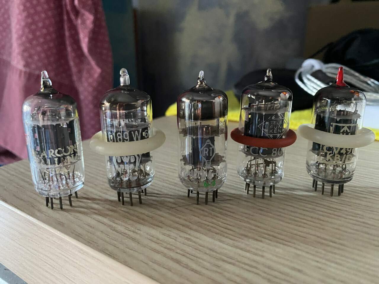

indifd Inviato 11 Settembre 2025 Condividi Inviato 11 Settembre 2025 34 minuti fa, MCnerone ha scritto: Mullard come pre Quale Mullard ECC82 ti ricordi? Long plate codici K6_ B__ o placche corte Gf_ B_ ? Sicuramente conoscerai almeno a livello forum il nuovo proprietario del Mhz Come EL84 driver aveva come base a basso costo da sostituire subito le russe moderne Reflektor Saratov marchiate Tung-Sol (identiche a quelle della foto postata prima) poi aveva un'altra ECC82 basic a basso costo sempre da sostituire alla velocità della luce e infine ha scelto delle 845 Linlai (stimo una buona scelta come qualità/costo) mariovalvola parla bene delle 300B Linlai in rapporto al costo se non ricordo male. Il test ha bisogno di tempo: 3 set di EL84 serie (non le GE ) ovviamente storiche ed europee e 6 singole ECC82 sempre storiche, ma ho già avuto i primi feedback quando ha cambiato solo la Sylvania ECC82 (non amo i doppi triodi noval di Sylvania) con roba seria mantenendo le russe EL84 come driver Link al commento https://melius.club/topic/25260-la-nuova-elettrostatica-audeze-crbn-2-a-confronto-con-la-vecchia-crbn-1/page/3/#findComment-1587028 Condividi su altri siti Altre opzioni di condivisione...
indifd Inviato 11 Settembre 2025 Condividi Inviato 11 Settembre 2025 3 minuti fa, ivanouk ha scritto: ma se non sento differenza tra una valvola da 50-100 eur e una da 500 eur a che serve mettere quella 'giusta'? Fai benissimo, non esiste quella giusta, ma solo quella che va bene a te Rimane sempre il dubbio su: a) in quale elettronica è stato fatto il confronto, in alcuni casi la variazione è minima b) ma soprattutto con quali valvole è stato fatto il confronto, se non si conoscono le valvole utilizzate si naviga al buio, se poi non sono neppure testate il buio è pesto Siamo già in troppi a cercare le valvole storiche buone poi i prezzi salgono, fare proselitismo è da masochisti , meno siamo meglio stiamo Link al commento https://melius.club/topic/25260-la-nuova-elettrostatica-audeze-crbn-2-a-confronto-con-la-vecchia-crbn-1/page/3/#findComment-1587033 Condividi su altri siti Altre opzioni di condivisione...

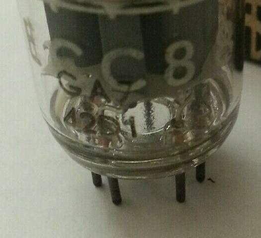

indifd Inviato 11 Settembre 2025 Condividi Inviato 11 Settembre 2025 9 minuti fa, ivanouk ha scritto: quella 'giusta'? Per esempio la valvola che hai nel tuo ampli austriaco non è una ECC88 Bugle Boy (quanto impresso nel marchio) o meglio una valvola marchiata ECC88 marchiata Bugle Boy non identifica nulla di preciso, dentro il vetro ci potrebbero essere delle ECC88 anche significativamente diverse, quello che identifica esattamente la tua ECC88 è solo il codice impresso con acido nella parte bassa del tubo, il codice sarà GA_ ⊿__ probabilmente da GA3 ⊿_ a GA7 ⊿_ se ho visto bene il getter, se per esempio la tua ECC88 marchiata Bugle Boy ha il codice GA7 ⊿2D1 è identica alla valvola seguente anche se è marchiata Cifte ECC88 in quanto ha il codice GA7 ⊿2D1 Link al commento https://melius.club/topic/25260-la-nuova-elettrostatica-audeze-crbn-2-a-confronto-con-la-vecchia-crbn-1/page/3/#findComment-1587040 Condividi su altri siti Altre opzioni di condivisione...
