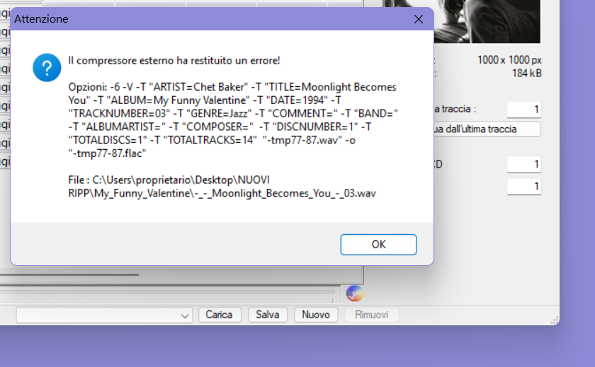

Salve, ultimamente dopo aver rippato centinaia di cd senza problemi , per ogni cd  che tento di Rippare alla fine di ogni traccia mi esce un messaggio con scritto errore compressione esterno , dopo di che si blocca tutto e devo agire manualmente per rifarlo partire dalla traccia successiva. L'unica cosa che so è che se non comprimo in Flac ma rippo in WAW va tutto bene . Consigli ?

Allora, intanto grazie per i vostri consigli. Il problema si è risolto senza che io faccia qualcosa di particolare, unica prova che ho fatto è stato rippare un CD in Waw e poi da lì in poi anche in Flac funzionava! Ho fatto un po di prove con la stringa dei meta dati, può in un qualche modo aver influito sul problema da me segnalato? Devo ancora capire come catalogare bene, io vorrei che mi salvasse il file in cartelle tipo Compositore /titolo composizione /esecutore /numero tracce. Ma con tutte le opzioni che faccio c'è sempre qualcosa che non va! Cmq è un altro problema, il problema del post sembra risolto da solo, boh!
https://melius.club/topic/25263-eac-errori-compressione/#findComment-1511673
@Karlos può essere che tra le varie cartelle e sottocartelle più il nome del file, si superasse la soglia dei caratteri consentiti. I lunghi percorsi EAC non li ha mai digeriti bene, anche se dentro la soglia max dei caratteri prevista da Windows.
Si è sempre consigliato con EAC, infatti, di rippare in una cartella dedicata ed unica, sul primo livello dopo alla radice del disco. Es. C:\Rip.
Dopodiché crearsi la propria struttura di cartelle secondo le preferenze e copiarci "a mano" i files ottenuti dal rip.

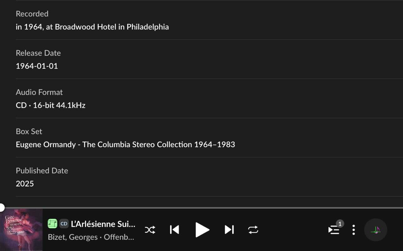

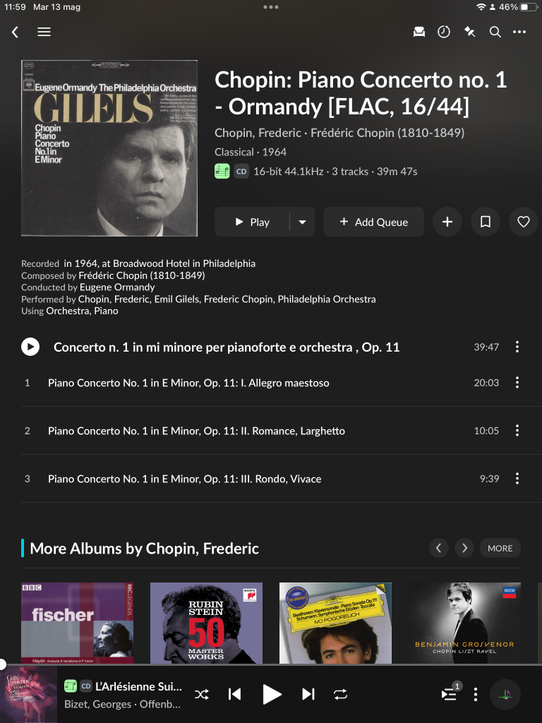

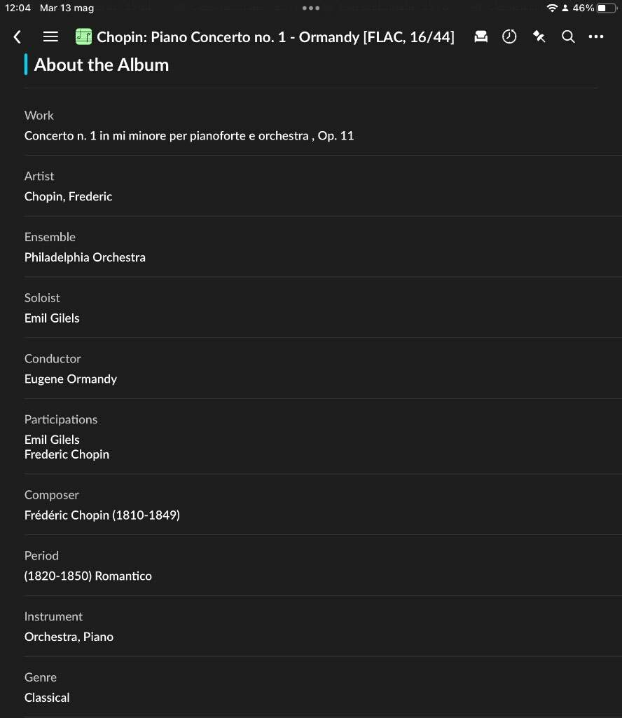

Giusto per darti una idea questi sono i tag che gestisco nella mia libreria:
  • Album
  • Subtitle (per raccolte multidisco, nome del singolo disco)
  • Box (per cofanetti composti da più Album)
  • Copertina
  • Traccia
  • Numero traccia/numero disco
  • Album Artist
  • Artist (più valori)
  • Compositore
  • Periodo musicale (del compositore: classico, romantico …)
  • Work (nome composizione, numero opus e eventuale catalogo di riferimento)
  • Edizione (della composizione, per eventuali riletture, riscritture … vedi Bruckner per esempio)
  • Direttore di orchestra
  • Orchestra
  • Solista
  • Strumento (del solista o del gruppo)
  • Genere musicale (classica, classica lirica, jazz, rock …)
  • Subgenere (sinfonica, concerto, sonata, opera, lieder, free jazz, bebop …)
  • Anno registrazione
  • Anno pubblicazione (originale o dell’eventuale remaster)
  • Luogo della registrazione
… e questo è il risultato
