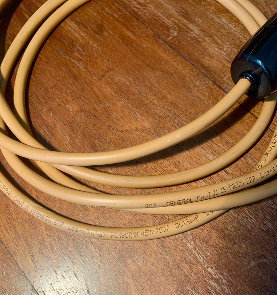

Che cavo è? (alimentazione)
38 minuti fa, max56 ha scritto:
la sigla che ho trovato è questa  : general cavi iemmequ efp cca-s3 d1 a3 ( ma si vede anche nella foto)
è un cavo di alimentazione finito di circa 2 metri o forse anche 2,5
ma non ne ho mai sentito parlare e mai visto : che cavo è ???
grazie
Ciao, credo che sia un comunissimo cavo fror con certificazione di resistenza alla fiamma e bassa propagazione di fumi .
Ne trovi in tutti i negozi specializzati in materiale elettrico.

Un comune cavo elettrico certificato (IMQ è un'azienda italiana di certificazione di qualità) che puoi trovare in qualsiasi Brico: ciò non significa che sia da buttare, anzi secondo me sono molto più affidabili questi di tanti costosi cavi con guaina in pelle di anaconda ma di dubbia provenienza e composizione.

1 ora fa, dariosch ha scritto:
Però c'è scritto CCA
In questi casi non c'è scritto solo cca, ma c'è un numero a seguire, e significa altro

26 minuti fa, Tronio ha scritto:
Porta la corrente ed è certificato: che poi ci sia attaccato un amplificatore o una lavatrice non fa una gran differenza.
si si ho capito e sono daccordo , quello che voglo dire è : Non è un cavo specifico tipo VDH Mainstream o Supra Lorad o altri più  blasonati ....

9 minuti fa, max56 ha scritto:
non è nato per un uso più propenso per l audio
I cavi "nascono" per portare la corrente e per essere commercializzati in Europa devono essere certificati: poi alcuni vengono imbellettati e corredati di connettori audiofighi, ma dentro sempre una treccia di rame ci sta...
