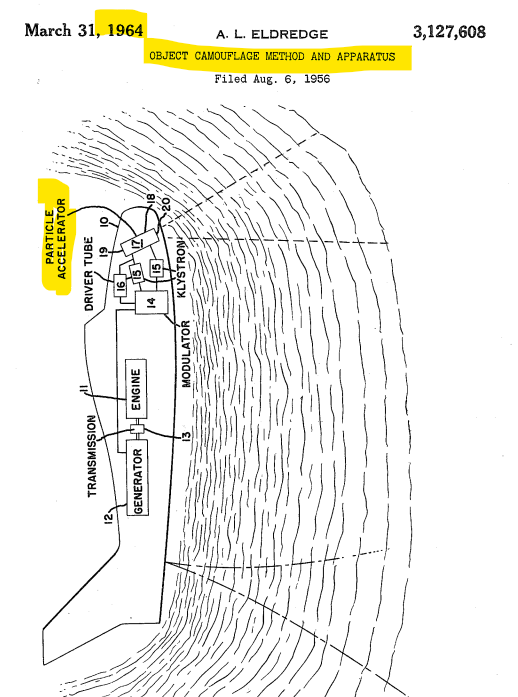

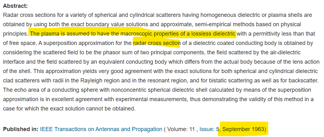

Tra l'altro, a tali velocità i missili ipersonici formano una bolla di plasma intorno a sé che assorbe le onde radio, comprese quelle dei radar rendendoli fondamentalmente invisibili, è ancora un mistero come gli scienziati Russi hanno trovato il modo per trasmettere informazioni al missile attraverso il plasma
