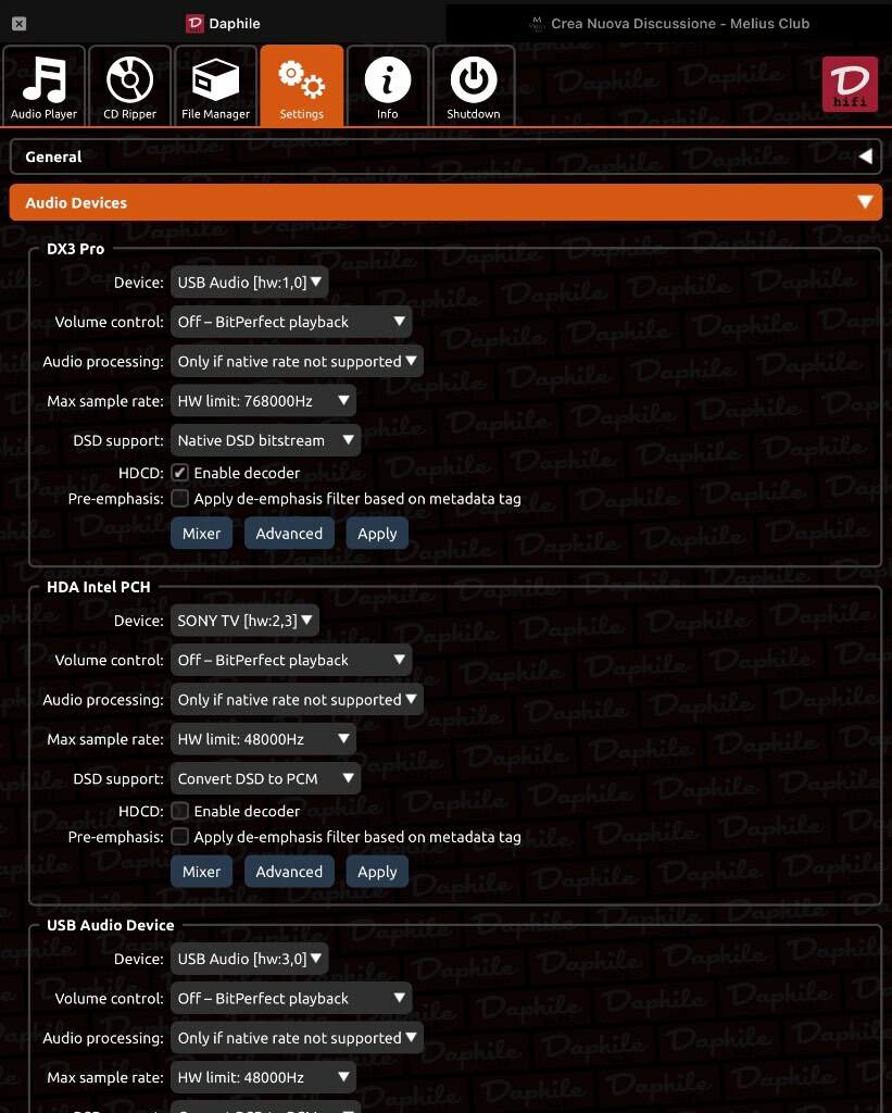

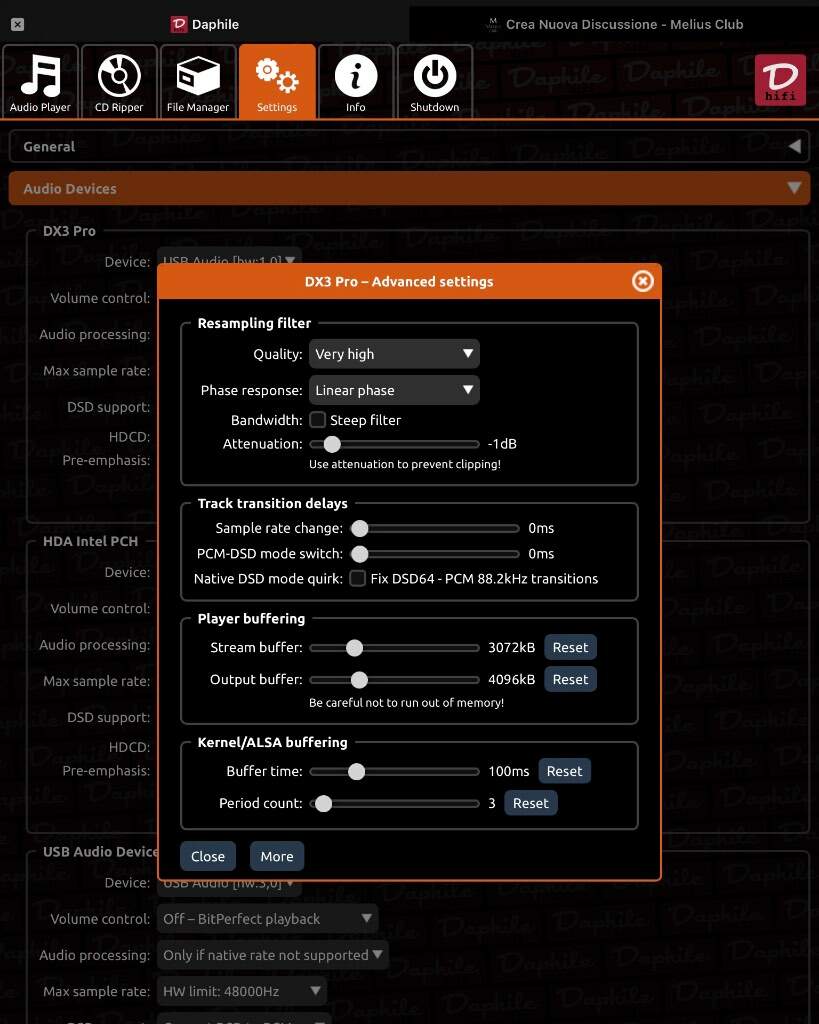

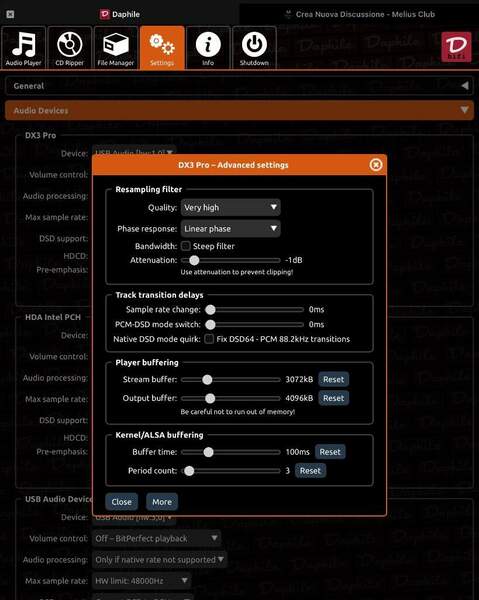

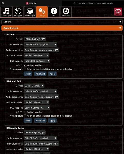

flaviobei Inviato 5 Luglio 2025 Condividi Inviato 5 Luglio 2025 Buongiorno a tutto il gruppo. Per la musica liquida uso Daphile con la piattaforma TIDAL hifi e dac Topping dx3 PRO. Il sistema funziona ,ma la risoluzione della musica da TIDAL si ferma a 16\44. Ê possibile ottenere una risoluzione audio superiore su Daphile, visto che TIDAL arriva ben oltre… Allego le impostazioni dac Topping su Daphile sperando si possa fare qualcosa…Grazie mille. Link al commento https://melius.club/topic/25680-risoluzione-audio-tidal-su-daphile/ Condividi su altri siti Altre opzioni di condivisione...
Giuseppe_74 Inviato 5 Luglio 2025 Condividi Inviato 5 Luglio 2025 Ciao, anch'io ci avevo sbattuto la testa. È un limite del plugin Tidal di Daphile. Per accedere a risoluzioni superiori devi utilizzare un applicazione tipo BubbleUpnp. Io la uso su Android, funziona bene, è ben fatta graficamente e secondo me vale la spesa per l'acquisto. La puoi usare anche con Qobuz, fare streaming da servizi di Cloud tipo Dropbox, OneDrive. Link al commento https://melius.club/topic/25680-risoluzione-audio-tidal-su-daphile/#findComment-1535255 Condividi su altri siti Altre opzioni di condivisione...

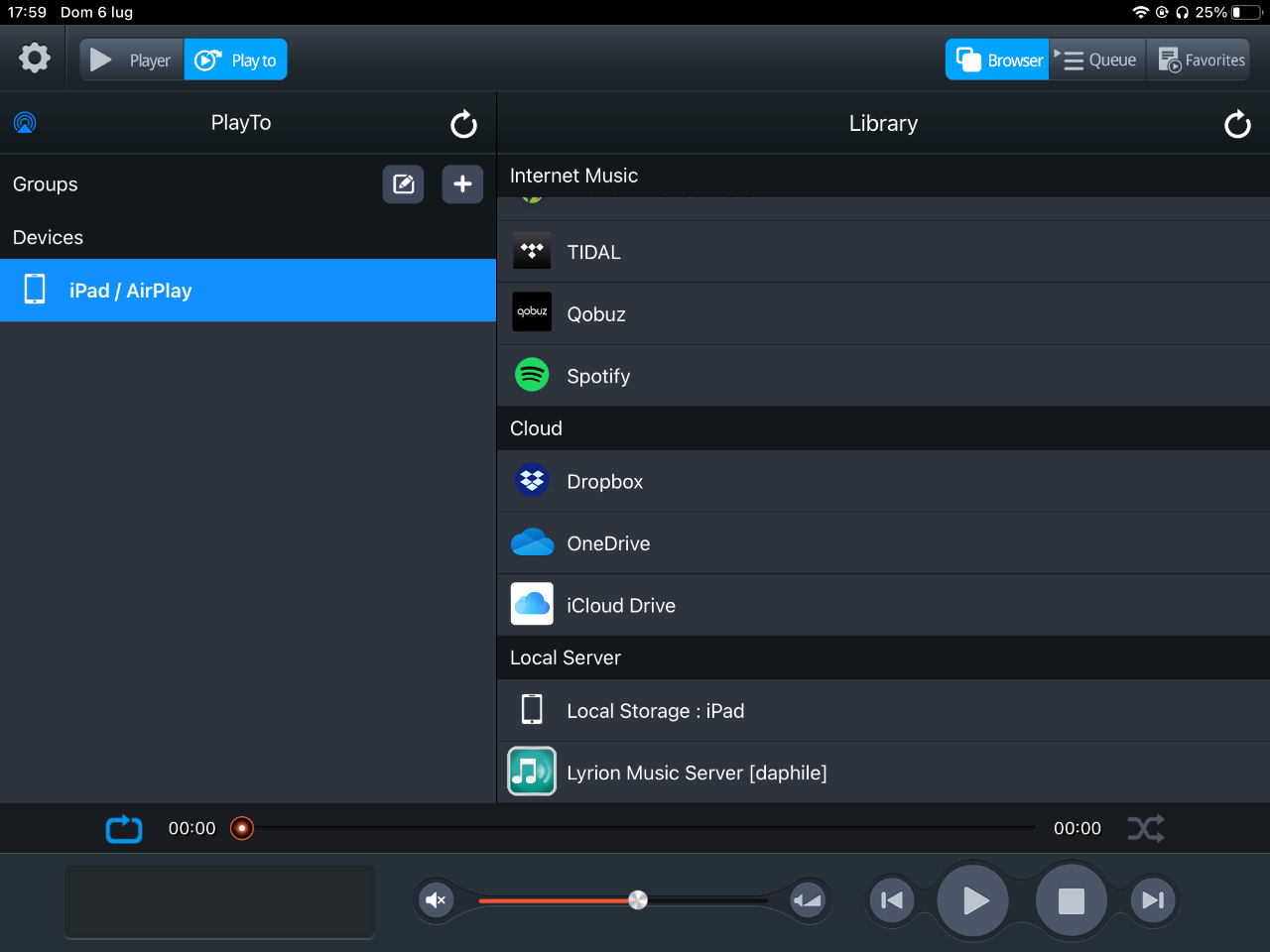

flaviobei Inviato 6 Luglio 2025 Autore Condividi Inviato 6 Luglio 2025 2 ore fa, stefano_mbp ha scritto: @flaviobei vero! Bubbleupnp è solo per Android, comunque MConnect Player è analogo e funziona su iPad Aggiorno. Ho installato su iPad Mconnect. Ho installato il plugin UPNP. Ma c’è qualcosa che non vá. Quando avvio Mconnect non apre TIDAL e neanche Daphile .Peró li vede… Link al commento https://melius.club/topic/25680-risoluzione-audio-tidal-su-daphile/#findComment-1536025 Condividi su altri siti Altre opzioni di condivisione...

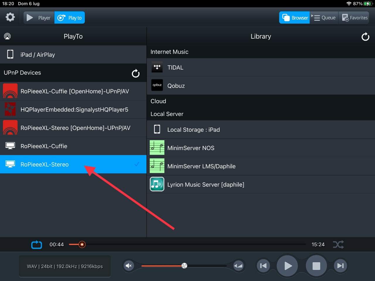

stefano_mbp Inviato 6 Luglio 2025 Condividi Inviato 6 Luglio 2025 @flaviobei In realtà vedi il mediaserver di Daphile che si attiva col plugin. Dalla sezione “Play to” devi selezionare Daphile. Per quanto riguarda Tidal, cliccandoci sopra dovrebbe aprirsi la pagina per effettuare il login Link al commento https://melius.club/topic/25680-risoluzione-audio-tidal-su-daphile/#findComment-1536026 Condividi su altri siti Altre opzioni di condivisione...

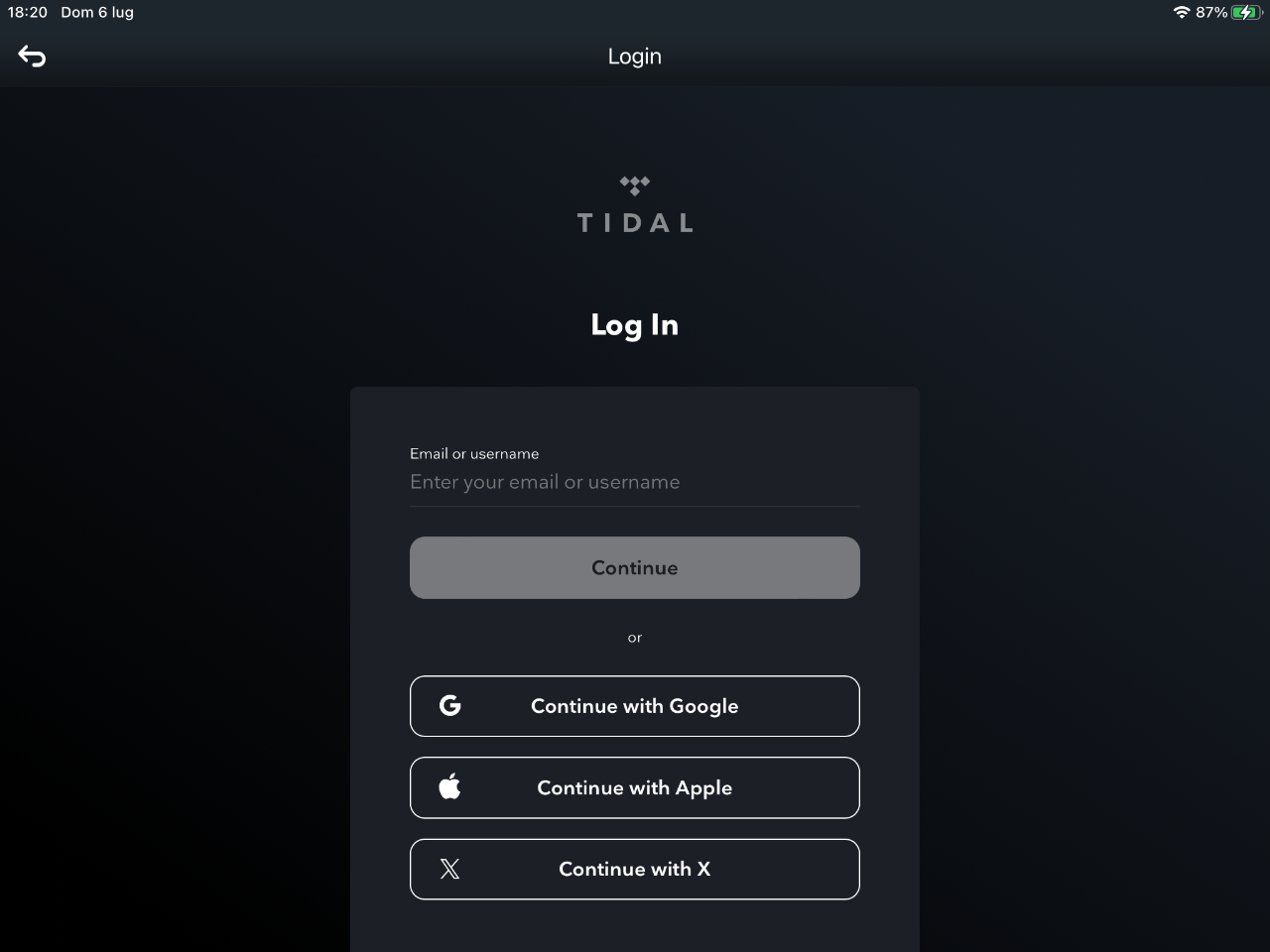

stefano_mbp Inviato 6 Luglio 2025 Condividi Inviato 6 Luglio 2025 @flaviobei Tidal si presenta così, da qui devi inserire le credenziali . mentre tra i device upnp devi trovare quello che corrisponde a Daphile … io uso il client Squeezelite su RoPieee ed è quello indicato dalla freccia rossa Link al commento https://melius.club/topic/25680-risoluzione-audio-tidal-su-daphile/#findComment-1536034 Condividi su altri siti Altre opzioni di condivisione...

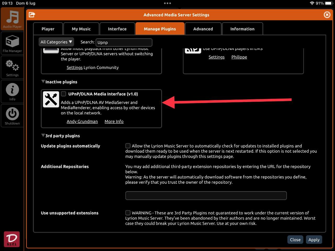

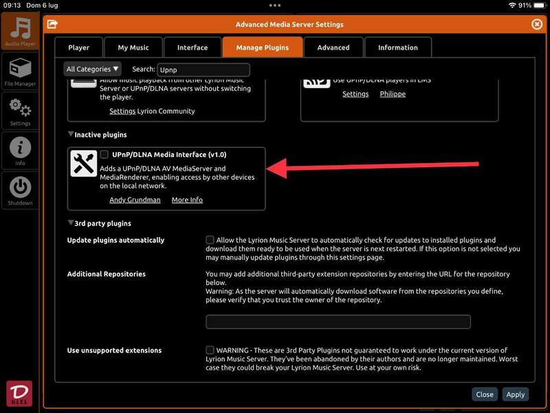

stefano_mbp Inviato 6 Luglio 2025 Condividi Inviato 6 Luglio 2025 @flaviobei … e verifica che il plugin sia installato in Daphile Link al commento https://melius.club/topic/25680-risoluzione-audio-tidal-su-daphile/#findComment-1536036 Condividi su altri siti Altre opzioni di condivisione...

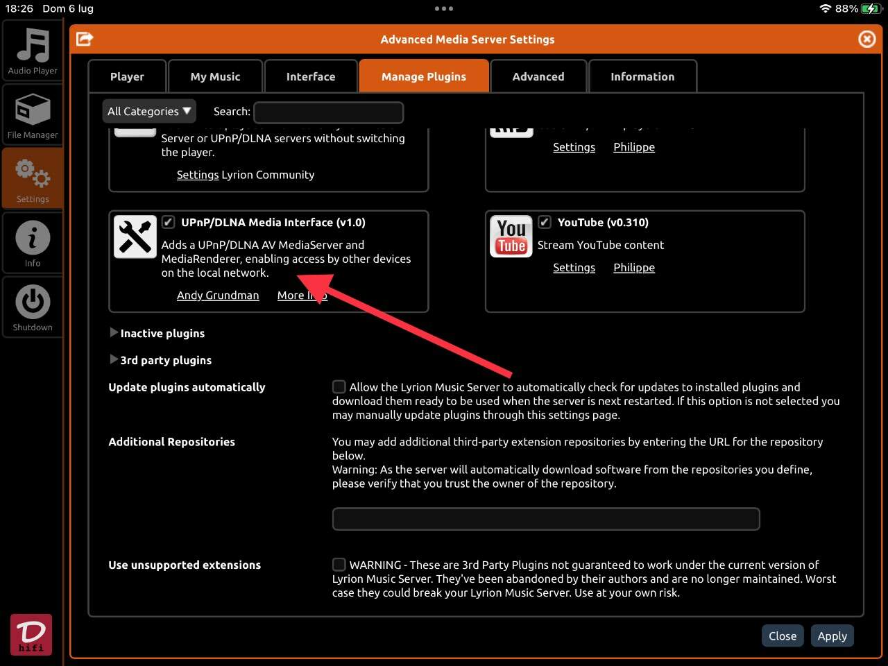

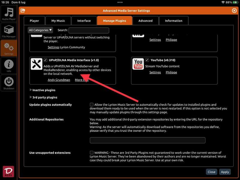

flaviobei Inviato 6 Luglio 2025 Autore Condividi Inviato 6 Luglio 2025 30 minuti fa, stefano_mbp ha scritto: @flaviobei … e verifica che il plugin sia installato in Daphile Il plugin è abilitato ,di seguito vedo nella descrizione ,che bisogna abilitare l’accesso di altri device nel local network. Potrebbe essere questo il problema ,che non mi fa vedere nulla su play to…? Ho cercato su Daphile le impostazioni indicate da abilitare,ma invano Link al commento https://melius.club/topic/25680-risoluzione-audio-tidal-su-daphile/#findComment-1536063 Condividi su altri siti Altre opzioni di condivisione...

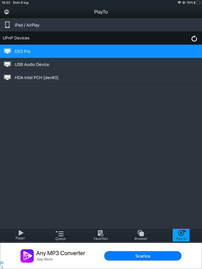

flaviobei Inviato 6 Luglio 2025 Autore Condividi Inviato 6 Luglio 2025 36 minuti fa, stefano_mbp ha scritto: @flaviobei Tidal si presenta così, da qui devi inserire le credenziali . mentre tra i device upnp devi trovare quello che corrisponde a Daphile … io uso il client Squeezelite su RoPieee ed è quello indicato dalla freccia rossa Cliccando sopra TIDAL non parte la finestra delle credenziali.. mi dice please Connect compatibile device, come nella ,is immagine sopra.. Link al commento https://melius.club/topic/25680-risoluzione-audio-tidal-su-daphile/#findComment-1536064 Condividi su altri siti Altre opzioni di condivisione...
stefano_mbp Inviato 6 Luglio 2025 Condividi Inviato 6 Luglio 2025 30 minuti fa, flaviobei ha scritto: Cliccando sopra TIDAL non parte la finestra delle credenziali.. mi dice please Connect compatibile device, come nella ,is immagine sopra.. Probabilmente perché non hai selezionato alcun device in output … non capisco perché Daphile non si presenti nei device UPNP …. Link al commento https://melius.club/topic/25680-risoluzione-audio-tidal-su-daphile/#findComment-1536071 Condividi su altri siti Altre opzioni di condivisione...
