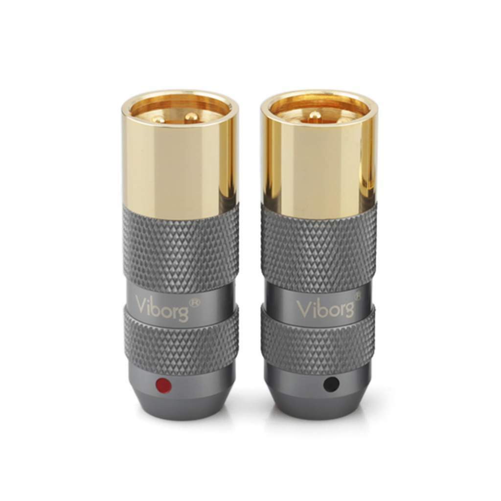

Avete esperienze di confronti tra vari connettori XLR, a parità di cavo?
Ad esempio, a parte i classici e penso best-buy Neutrik della serie NC3XX, connettori tipo i Furutech FP601/FP602 o gli ETI Research dal costo impegnativo (80/90 euro l'uno se non di più), che incidenza hanno sul risultato finale?
O altri, tipo gli AECO prodotti a Taiwan, o gli Eichmann.

Per i cavi autocostruiti mi trovo molto bene con i Neutrik che hanno un rapporto q/p invidiabile: i Furutech a parte la "confezione" lussuosa non mi hanno dato l'impressione di avere chissà che in più, cosa che invece devo dire di aver rilevato in quelli RCA che costano sempre una fucilata ma sono eccellenti.
Degli ETI ho sentito parlar bene ma non li ho mai sperimentati. I cinesi e il "nazi" non li conosco.

Secondo te se invece di 10 mm, il cavo è di 11 mm, si riesce ad usarlo senza rompere la guaina esterna lato cavo?
Non ho fatto la prova ma temo di no: un cavo da 10 sta già abbastanza al limite.

Gli AECO AMI‑1060
Visti adesso, interessanti: li prendo in considerazione per il prossimo "esperimento" :classic_wink:

@TopHi-End pensavo di prendere i connettori AECO postati sopra, che sono di rame tellurio con placcatura in oro senza nickel.
Come stagno ho già ordinato il Mundorf Supreme Silver, che presenta una alta % di argento (9,5%) e non contiene piombo.
14 minuti fa, TopHi-End ha scritto:
deve servire solo per ricoprire, proteggere e rendere saldo il contatto diretto tra conduttore e poli, quindi non si deve stagnare né interporre metallo di qualità inferiore tra i due punti di contatto, in quanto, per quello che io chiamo "effetto sandwich", si pregiudica la conducibilità finale e la resa acustica.
Di solito non si mette un po' di stagno sul connettore, un po' sul cavo e poi si uniscono, aggiungendo altro stagno sopra?

Mi pare tutto ottimo. Della stessa filosofia c'erano anche i connettori RAMM, prodotti anche loro a Taiwan, se non erro.
Sì, ma io mettevo a contatto diretto conduttore e piolino e poi ricoprivo il tutto con stagno.
Ci sono alcuni connettori RCA, ad esempio, vedi i RAMM su citati, che evitavano proprio l'uso dello stagno e prevedevano le viti invece della saldatura. Per me erano ancora meglio.

Dei RAMM ci sono anche XLR, prima c'era il 60100G ora sostituito dal 60300GT e 60600GT.
Il problema è che accettano cavi con un diametro massimo di 10 mm (i miei sono di 11 mm) e ho dei dubbi anche sulla grandezza dei pin con serraggio a vite.

La tecnica di pre-stagnare pin e cavo, facendo una ricerca, servirebbe ad evitare ai pin stessi una eccessivo stress da elevata temperatura (lo stagno contenente argento fonde a una temperatura più alta), rischiando di rovinare la placcatura.
Immagino dipenda anche dalla grandezza del cavo, se molto sottile immagino che convenga fare direttamente come suggerisci tu.
